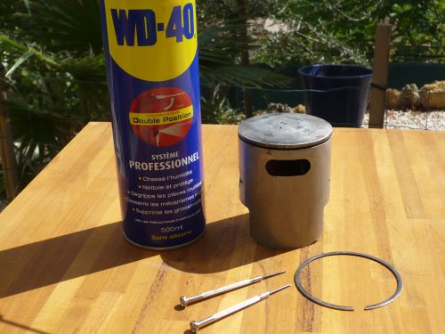

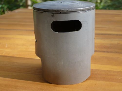

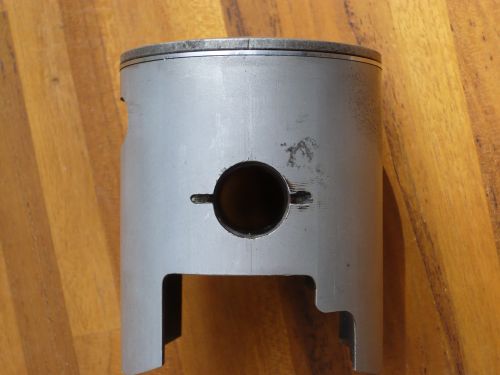

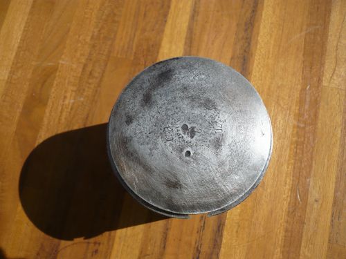

bjr j ai demonté mon cylindre,piston car plus de compression et pour voir l etat. mais le segment est bloqué dans la gorge du piston,avez vous une astuce pour le déloger ? et une adresse pour le remplacer.merci

1) macération 24h dans du gasoil
2) séchage puis chauffage avec un petit chalumeau (attention hein 😉  tout doux 🙂 , jusque pour que ça se dilate) voir photo du ch'tit chalumeau ci-dessous, pas la peine de sortir la grosse artillerie.
3) une fois chauffé, essayer de virer le segment  en insérant une pointe à tracer dans la fente du segment : partie ouverte du segment, visible sur ta photo (la 2ème)... Gaffe y'a risque évident de péter le segment...

Si ça vient pas, ne pas forcer retour dans le gasoil un peu plus longtemps puis rebelote...

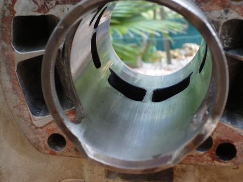

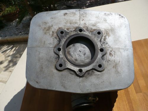

salut et merci pour les conseils 🙂 vu l etat corect du piston,croyez vous que je peut recuperer un peu de compression en changeant le segment?, car le piston ne force pas dans son cylindre(la cote est d origine:70).

😉 ca y est BINGO! je l ai sorti sans le péter ce putain de segment! alors voila je l ai fait tremper 2 heures dans du WD40,ensuite avec un ou deux tournevis de precision je l ai fait jouer doucement tout en le lubrifiant et au bout de quelques minutes il s est décollé de sa gorge,il etait vraiment soudé par le temps et l oxydation. de ce fait il a retrouvé son elasticitée,donc il nage plus dans le cylindre, la compression est revenue! je n ai plus qu a remonter et essayer de la faire péter apres verifs du reste.
