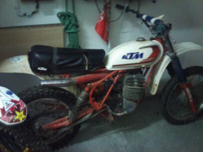

Salut les gars comme je suis un élève très appliqué je vais suivre les conseils de mes profs et créer un poste spécial pour la resto 400. Elle est chez moi depuis ce soir, voici 2 photos pour vous remercier de vos encouragements.
Promis les autres détaillée et claire nettes arriveront prochainement surtout que ma moitié est dingo de photo.
#image2#
J'ai pas pu m'empécher de demonter 2 bricoles ...pour trouver les surprises.
Surprise 1 : pas de filtre à air
Le moteur part chez mon mecano rapidos pour qu'il verifie tout ca ///
Sinon elle est dans son jus ...
Question :
Connaissez vous ce pot en une seule partie avec le silencieux chromé ?
Les plaques sont celles d'un 81 ?
En cours de resto d'une 400 MC de 1978 ....notre point commun nous avons la même date de fabrication !!

mmmmmhhhh miam !!!
ya pu ka !!!!
plaques 80 avec ouïes
bon courage

wé! bis, les plaques latérales ne sont pas des 78 mais des 80.
Pour ton pot atttendons le verdict du Master es 78 ;)
très belle machine en tout cas :D

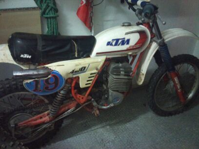

Me suis couché a 2 plombe du mat ... vous savez comment c'est vite fait je démonte les plaques ...puis vite fait je démonte le resevoir..puis vite fait je démonte .... et boom 2h.
Y en a une qui fait la gueule ..et c'est pas ma femme... c'est mon crf je me suis pas occupée d'elle...en plus la tromper avec une vieille européenne ... a les jeunes filles c'est capricieux ..je vous mets une petite photo pour lui faire plaisir.
Et puis je me rappelle déja avoir roulé en orange... ca marché bien en mode joe bar team ..la preuve
Y a du taf quand même je vais avoir besoin d'un sévère coup de main.
Verdict :
amortos fatigués
spy de fourche décédés.
connection carbu boite a air plus qu'improbable t'y passe 2 doigts + il y a pas de filtre a air
Sinon je suis content rien de trop abimé... et casi complette sauf les plastique.

bah c'est pas mal tout ça!!! plaques latérales 1980, c'est sûr, pot bizarre, c'est certain, par contre, t'aurais pas une photo vue de gauche ainsi que le N° de série frappé sur le cadre? (ne mets pas les 3 dernier chiffres, on s'en fout, le début du N° suffit pour identifier l'année et le mois de production)
124124 messages
Posté le 15-09-2010, à 08:48
voici les premiers chiffres numeros : 85509
sur la plaque c'est bien une 78
a plouch
Posté le 15-09-2010, à 08:55
yess, 400 MC de septembre 1978...

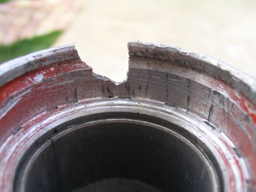

Bon que les amortos soient niqués c'est normal car ce sont apparemment des Bilstein non reconditionnables. A remplacer par exemple par des marzo que l'on trouve facilement. Pour les spis de fourche c'est enfantin à faire sauf qu'il faut faire vachement gaffe en virant les vieux de ne pas abimer les fourreaux (voir ci-dessous les cochoncetés trouvées sur la bécane que j'avais achetée...). Le meilleur moyen c'est 2 vis à agglo vissées dans le vieux joint à l'opposée l'une de l'autre et tu tires dessus avec 2 pinces...
Restauration KTM 400 MC5 1978
merci pour l'info mon pere a une 240 MC de 1981 .... en etat d'origine pas roulé depuis 20 avec le cylindre demonté car a l'époque il voulait changer le piston et puis il a attaqué le rallye donc la moto est chez ma grand mere au sec ... dommage que je puisse pas lui prendre les ohlins...
Je vais essayer de trouver des Marzo ... on verra bien.

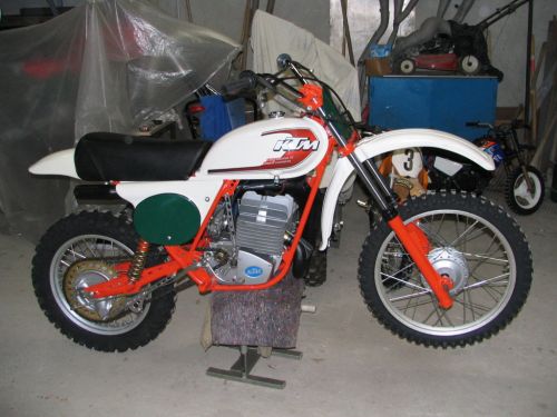

C'est ton nouvel atelier, jôliiii :clin:
Posté le 15-09-2010, à 13:55
si seulement il était comme ça!!! mais même pas en rêves pour le moment!!!
Posté le 15-09-2010, à 14:17
Bah, ça va venir... Si t'as besoin d'un coup de main fais signe. Pis mon fiston peut faire l'électricité maintenant :D
