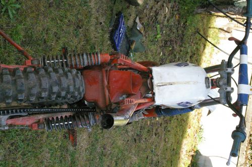

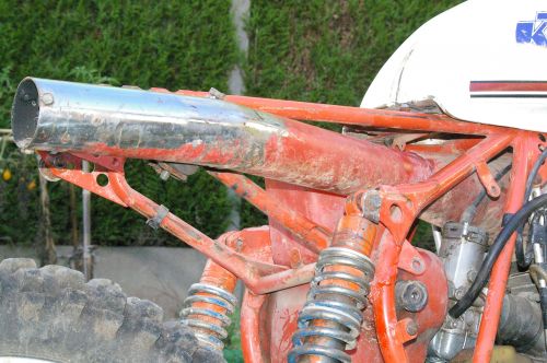

Bref j'ai suivi vos conseil avant d'attaquer le démontage,  gros decrassage. Avant tout j'ai pris des photo de la ligne inconnue au bataillon.#image1##image2#

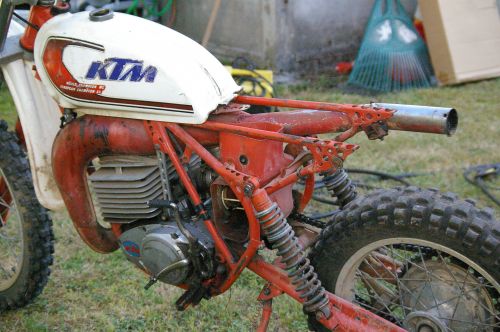

je pense qu'il n'y a pas une vis d'origine ... et la cerise sur le gateau regardé l'interieur de la boite a air#image3#

la partie avant est d'origine, je pense, mais à confirmer que ce n'est qu'à partir du tube de fuite après le contre cône que ça été modifié....
Posté le 15-09-2010, à 21:46
Bah, t'as la boite et le support de filtre, c'est déjà ça. :P:D
J'ai l'impression que la partie finale du pot a été refait avec du tube inox. :clin:

Pour une modif c'est vraiment bien fait le silencieux est percé pour y faire passer la vis de support puis trés légèrement coudé.

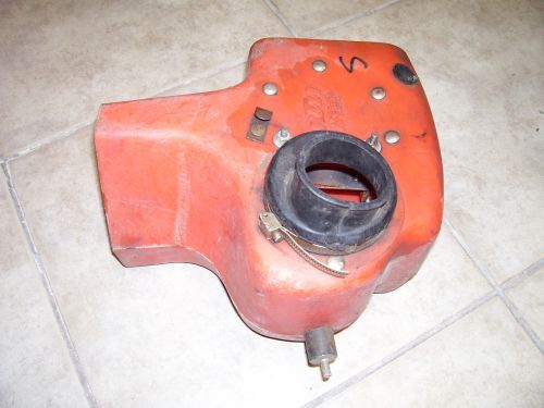

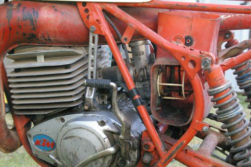

pouvez vous me dire ce qu'il y a entre le carbu et la boite a air ? avec photo svp car je n'ai rien et il y a une grosse prise d'air.

En fait en fouinant sur le site j'ai trouvé cette photo. Donc c cool j'ai la réponse a ma question.
A bon entendeur je recherche donc cette pièce ? peut etre puis je la trouver sur d'autres millesimes ?

Tu peux trouver cette pièce sur  stores.ebay.fr/ID-Vintage, c'est la même chose que le raccord 125 HVA 1980 BING.

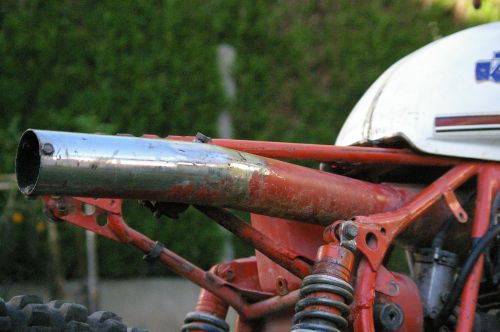

faudrait voir en détail, il est possible qu'il n'ait pas été modifié ce pot de 400, mais qu'il manque juste l'embout...
en revanche, en aucun cas ça ne peut être un pot de 79 sans silencieux...de mémoire le pot 79 fait 67mm de diamètre avant le silencieux et là, d'après les photos on est loin d'être à un diamètre aussi important
Posté le 16-09-2010, à 12:23
Effectivement, ton pot à l'air d'être d'origine mais on ne voit pas la mitraillette ressortir et il manque l'embout fixé par 3 vis.

Voici d'autres photos tu vois la mitraillette et les 3 vis il me manque donc le silencieux c'est ca ?#image1##image2#
concernant le manchon de la boite a air j'ai trouvé sur ID vintage
cgi.ebay.fr/ws/eBayISAPI.dll?VISuperSize&i...
husquvarna 1980 ..je vous fait confiance les gars.

Pour le raccord de filtre à air, pas de soucis à la base c'est un Monsieur KTM français qui me l'a fait passer pour que je le refabrique et je me suis apperçu que c'était exactement le même que sur mon husky.

La mitraiillette de ton pot à du être raccourci il me semble !
Regarde sur le pot de la 250 MC 1980 du frangin, on voit qu'elle ressort nettement et ensuite vient l'embout fixé par 3 vis.

a partir d'une boite a air de 79/80 ,tu pense mon frangin que cela vas aller pour la 78 avec une modif.. bien sur
sinon si ca le fait pas ..faudra trouver un boitier de 78 si quelqu'un en a un de reste
