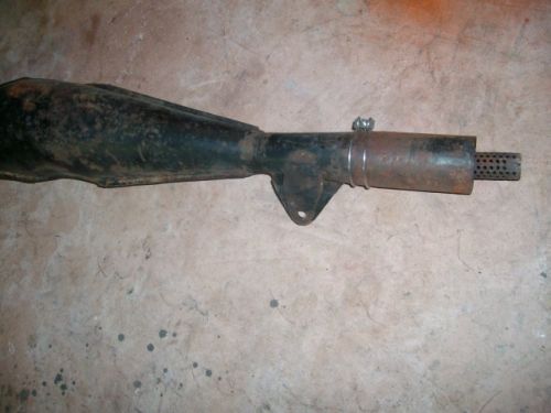

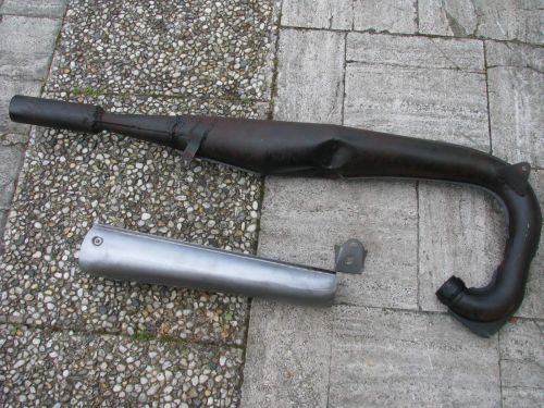

Bonjour
je suis en cours d achat d un pot pour mon 125 1978 j ai une photo d un pot à vendre
et j ai un doute sur le montage sur ma machine
si quelqu un peux m éclairer sur le sujet merci d avance

t'as pas une photos + grande ? stp

#image3#
Restauration KTM 400 MC5 1978
J ai d autres photos mais en petit format
les voila

j ai un doute sur la partie arriere
si tu as une adresse mail perso je te transfert le mail du vendeur

le pot de 125 gs78 ne ressemble pas à ça.....mais à celui du 250/78 dans sa partie avant...

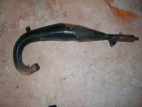

Posté le 06-11-2010, à 11:55
#image2#VOICI LE MIEN MAIS JE RECHERCHE LE SILENCIEUX#image1#

Posté le 06-11-2010, à 11:59
Je confirme ce que dit Patrick.
Aprés avoir vu les photos en grand.  Il me semble que c'est un 250 de 1978 en tout cas pas un 400 c'est sure.
OK, mais ta moto est une GS ou une MC?? sinon, le silencieux MC se trouve chez Pillon Dorino en Italie

Posté le 06-11-2010, à 15:16
Bonjour
la miennhe c est une GS
Et j aurai aimé voir une ligne comlplète der 125 GS 1978
Que manque t il a la fin ?
merci

Posté le 06-11-2010, à 18:42
regarde sur le bon coin, y'avait une ligne complète à vendre de 125 GS78 en super état, mais le vendeur était hyper cher, plus de deux fois le prix habituel.
Il vendait ça 250 euros mais ça vaut pas plus de 120/130
Sur le tien il te manque toute la "mezza marmitta" comme disent les Italiens, ça existe chez Pillon en neuf à une centaine d'euros
