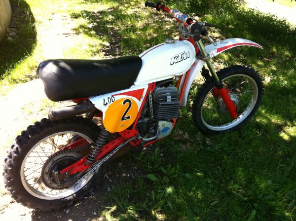

super belle moto 🙂 moi de mon coté j'ai aussi 2 KTM : une 125 GS6 de 77 qui a appartenu a mon pere dc sa une valeur sentimentale😉et une 400 MC5 de 76. a mon avis vu que vs etes d fous de ces vieilles motos vous devez certainement connait le gars a qui j'ai acheté ma 400 : c le celebre champion de france de cross a l'époque monsieur THIERVOZ Georges. en effet il habite a 3 km de chez moi :p tenez voici une photo de ma 400 (je n'ai momentanément pas de photos de la 125) si quelqu'un a de bon conseils a me donner pour mes vieilles pétrolettes, ce serai sympa ! merci a tous :)

salut, à mon humble avis ta KTM n'est pas une MC 76 mais probablement une 78 ou une 77 remaquillée en 78...
le plus simple serait d'avoir le N° de série du cadre.....si c'est une 76, il doit commencer par 6
pour le kick, il se retrouve chez KTMklassiker en Autriche ou plus simplement chez notre ami Martin....

^^ ba le truc c que jsui allé voir ds un magasin KTM et il m'ont demandé tous les numéros de la becane (moteur et cadre) et ya RIEN qui sort ds leurs putain d'ordi a la con donc voila mais j'ai un oncle qui en a retapé 5 ou 6 de ces vieilles KTM et il ma dit que je trouverai certainement ttes les pieces dont j'ai besoin en italie donc sa fait une tirée juste pour un kick....mais en tt cas je suis sur que ma vieille pétrolette est de 76 c marqué sur la plaque rivetée....
Posté le 05-08-2011, à 22:57
bah forcément, les vendeur modernes savent tout juste que KTM a sorti des motos refroidies par air!!!😉
c'est pas dûr pour savoir l'année et le mois de sortie d'une machine Autrichienne.....
le premier chiffre du N° de série est le dernier de l'année de production, donc pour ta 76 un 6 puis les deux suivant correspondent au mois....08 = Août...
si ta brêle est d'aout 76 bien entendu.
si elle est d'avril 76, ton N° de série commencera par 604XXXXXX
dis voir, lis ce qu'on te réponds ...pour le kick, tu peux le trouver en France chez Martin, lis mon message N°87
