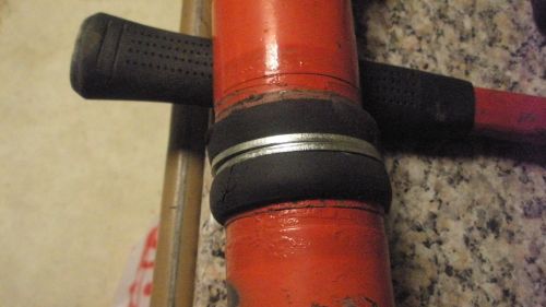

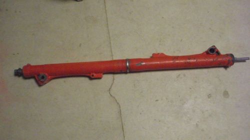

preparation d un sandwich de tube de fourches pour le sablage et mise en peinture
tige filetes de 12 rondelles au centre et voila je pense que cela ira pour le sableur et j envoie en meme temps divers pieces donc les tes j ai proteges les portes de roulements au scotch cela va t il suffir :confus:
ha ! Rigolo l'idée ! :P:clin::clin::clin:
Pour le scotch oui, mais ton sableur te le diras :P
Suis pas sur que l'étanchéité avec la rondelle soit suffisante. Perso, je placerais une pièce de caoutchouc (chambre à air). Il faut absolument éviter la pollution de l'intérieur des fourreaux.
Facile de faire rentrer la merde, beaucoup plus dur pour la déloger. 🙄
Le sable a la propension à se répandre partout. :/
si plusieurs épaisseur d'adhésif, ça devrais le faire. :clin:
La sablage a du mal sur les parties molles, joint, mastic absorbent l'impact des grains de sable et reste en place. 😜

Perso je fais bras par bras, avec tige filetée aussi, en serrant comme un bourrin a deformer la plaque ...
ps: Doudou Bourrin Family :confus::D
Mess pour Doudou77,
Tu trouves que les logements des spis sont pas assez fragiles comme ça. 😉
Si ta rondelle... heu s'cuse, LA rondelle se déforme au point de devenir conique, elle risque de faire coin et fissurer le haut des fourreaux. 😡

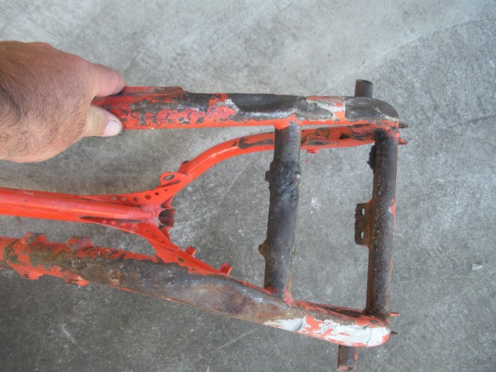

toutes les petites pieces ;j'ai fait ca tranquillou et a temps perdu ainsi que TE et FOURREAU DE FOURCHE + DIVERSES AUTRES PARTIES pour 15 euros .tres bon resultat grace a V33 SPECIAL FER un bon rincage au karcher et l'affaire est faite
de plus tu te fait pas chier a fabriquer des protections de ceci et cela
pareil que JF, histoire d'économiser un peu de sous, je ne donne que les cadres et béquilles à sabler ....le reste c'est V33 + brosse métallique tournante sur un touret.....
en plus, effectivement, pas de protection à faire.....du bonus ...
je sais qu il n y a pas de petite economie mais vous voyez la je viens d acheter une maison et madame prefere passez de l argent dans le ciment et autre ( la maison en priorites je suis d accord avec elle ) que dans l outillage donc les petites pieces seront faite comme vous dites au v33 ( merci au conseil ) et le cadre partira au sablage

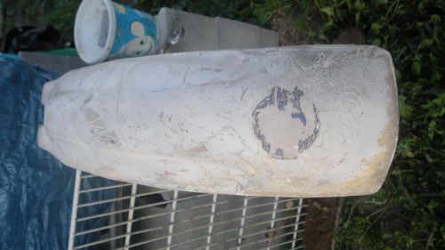

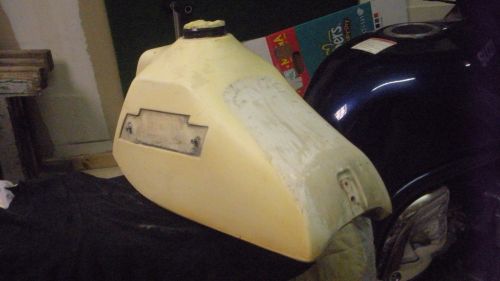

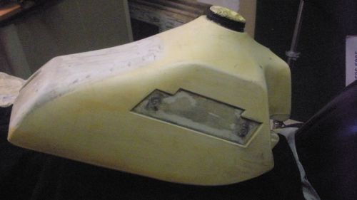

pour l instant petit travail de l apres midi à l huile de coude on peaufinera au papier à l eau 800 ou 1000 à l eau pour avoir une finition plus joli
ça c'est du travail comme j'aime!!! de l'huile de coude, du courage, bref, le genre de travail qui donne une VRAIE valeur sentimentale à la belle pour laquelle tu t'es crevé la paillasse!!! super! bonne, continuation :)
merci je crois que mon ami carrosier fera des miracles en peinture pour moi

nan nan pas peint.... jaunasse degueulasse comme ca....
tu peux récupérer un peu en poncant...
Bon boulot !
Continue comme ca :clin::clin::clin:
Bon boulot !
j ai decape une couche de peinture voila pourquoi ma question mais je verrais apres poncage à l eau comment sa rend 😳:(:(

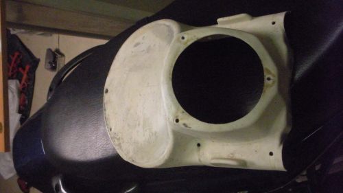

Pour le phare, si tu n'es pas un obsédé de l'origine, tu peux chercher en casse un phare de Jap'.
J'en ai un de 125 Twin Honda sur ma plaque-phare "de tous les jours"...
