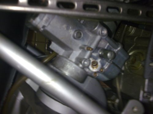

bonjour a tous
j en suis au montage du carbu bing en remplacement du lectron;j ai un petit soucis car le carbu touche contre le pot !!
je ne pense pas que la pipe soit differente d un carbu a l autre ou le manchon d admission
j avais vu un post anterieur qui traitait du sujet
si quelqu un a une solution....
merci
eric

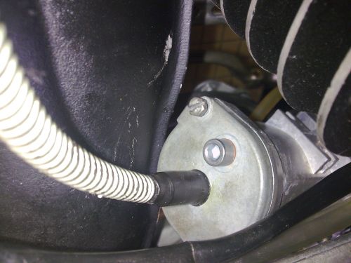

le blond a mis 2 photos les memes
une mieux!!!!!!

Et en inclinant le carbu, juste ce qu'il faut. :/

meme en l inclinant un peu,j ai peur que le flotteur travaille mal
je ne comprend pas toute le kt de cet periode sont avec des bing!!!!!!!!!!!!!
je me suis demande si l echappement etait bien en place;les epaisseurs des silenblocs ont une incidence peut-etre
comprend
Posté le 21-09-2010, à 21:19
Effectivement tu peux tenter de faire pivoter le pot. Il doit être possible de récupérer un peu de place.
Sur ma MC le carbu passe facile, mais il est monté rigide sur la pipe (origine).
Il n'y a pas de manchon caoutchouc. L'air de rien, étant donné l'inclinaison du carbu, le manchon caoutchouc recule le carbu d'au moins 4cms. Du coup, il prend de la hauteur et viens taper me pot. Enfin AMHA.

non non, le lectron était uniquement sur la 125/77 sur le 250/78 c'est un Bing mais il touche le pot en motage normal à cause du manchon qui, comme le dit Didier, recule et rehhausse le carbu. Il faut donc modifier le pot de 4/5mm en le creusant au marteau et effectivement aussi, jouer sur les silent blocs de pot pour le positionner au mieux
