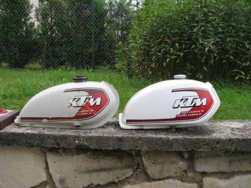

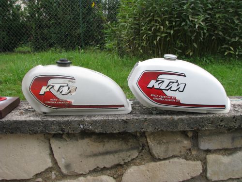

Sinon, pour JFHD voici le réservoir MC78 (je t'ai passé un MP) comparé au GS78...totale incompatibilité entre les deux...

MC à gauche...:P GS plus pansu.  ;)
J'ai bon... chef? 😄

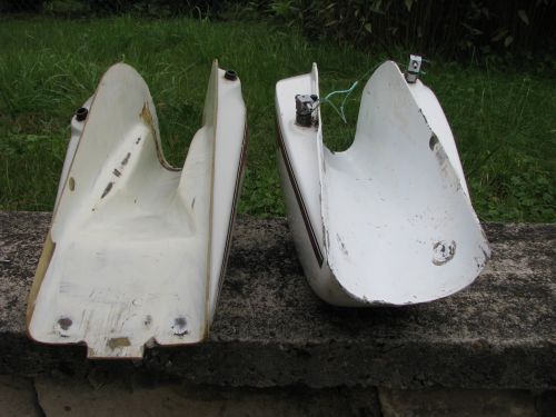

vi vi...et position des robinets différente, surtout à droite et dessous total différent cause grosse poutre sur la GS et tubes fins sur la MC
ce que je fais avec un MC??? bah je l'ai dit plus haut....me suis fait niquer, mais bon, je l'ai un peu cherché aussi, acheter sans voir la chose en photo....l'annonce précisait vend réservoir 250 KTM GS 78 très bon état, déco à revoir....

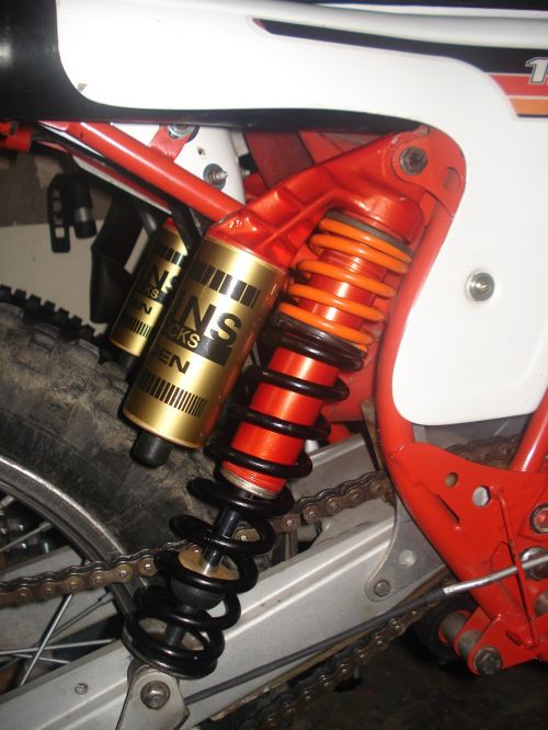

les marzo AG 2 e 360 seraient ils de bons amortos pour ma machine ?
En cours de resto d'une 400 MC de 1978 ....notre point commun nous avons la même date de fabrication !!
Posté le 28-09-2010, à 22:09
oui, la 57 est plus adaptée pour une 125/250
Pour les AG2 , ça pourrait aller, mais autant pour l'enduro, ça va pas trop mal, autant pour une cross, ils chauffent vite et deviennent rapidement pompes à vélo.
Pour la cote de 360, vu que j'ai pas la doc des cross, je ne sais pas trop...les enduro, c'est 350, mais les cross, possible que ce soit 360 car la hauteur est plus importante.
Si tu peux te trouver des öhlins, c'est le top...

Des olhins humhum... en 360 ! y en avait il monté d'origine sur certaine marque ou c'est forcement une option de l'époque introuvable😉sauf $$$$$$$$$$$$$$$$$$

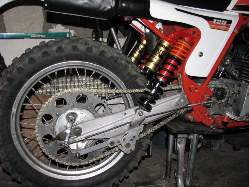

bin oui, voilà les miens sur la 125 GS80 c'est des 360 que j'avais modifiés en 350mm
d'ailleurs, assures toi de la cote de 360 ...j'ai un doute!!! quand j'aurai le temps, je rechercherai ce que j'ai dans mes docs

Les amortos De Carbon pour MC 78 étaient en cote 350.
