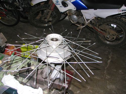

jante avant dérayonnée...seulement 3 rayons de cassé ! c'est pas trop mal !! je suis noeud noeud ou tous les rayons sont les memes !! ??

des spis sur les roues de 78???:hein::hein::hein:
pour les rayons, non, c'est pas tous les mêmes, regarde l'angle de la tête et...mef au remontage faut pas se louper sinon le moyeu casse...pas inverser les intérieurs et les extérieurs...
Posté le 01-10-2010, à 22:48
montage à blanc pour être certain du sens de croisement et de l'angle des têtes...
