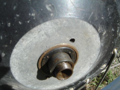

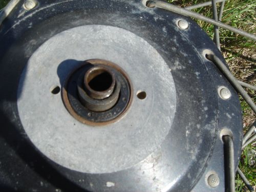

il me semble bien que ARNAUD a raison pour le spi sur les moyeux de roue des mc
pas le temps de voir mais a confirmer
Posté le 02-10-2010, à 10:54
bien sûr qu'il doit avoir raison s'il le dit....j'aimerais juste voir comment c'est fait....
851851 messages 173173 images
Posté le 02-10-2010, à 13:08
voici a quoi sa ressemble et la facon de montage
recherche pieces de mc5 ou gs de 77 ou 78
124124 messages
Posté le 02-10-2010, à 13:14
c'est ca ...j'ai pas d'appareil aujourd'hui sinon je vous aurez envoyez une photo. ¨Pensez vous que je puisse en retrouver chez un grossiste en méca car ca va pas le faire pendant le passage au four pour l'epoxy et en plus tu en a un autre dans la flasque
En cours de resto d'une 400 MC de 1978 ....notre point commun nous avons la même date de fabrication !!
Posté le 02-10-2010, à 14:47
oh pitain les mecs!!! faut que j'arrête l'efferlgan....roulé dans les clopes, ça l'fait pô!!! bin évidemment qu'il y a des spis....mais comme j'ai eu la flemme de descendre voir sur mes roues....
oui, mais tu peux les virer proprement en changeant les roulements, tu pousses par lintérieur et roulements + spi sortent. Je n'en ai jamais changé, mais je crois que c'est du standard chez n'importe quel revendeur...
Posté le 02-10-2010, à 16:05
comme le dit PATRICK tu peux les demonter sans les abimes .ils viennent bien , je les aies sortie sur mon autre roue sans probleme

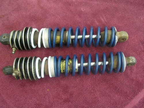

j'ai derayonné la roue arriere .... bilan un seul rayon cassé franchement surpris de la qualité ! je te le mais dans l'envellope. Samedi soir j'ai craqué j'ai acheté les amortos pour la 400 aux US :
