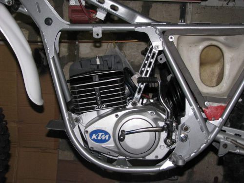

bon, j'ai pas regardé kick Raoul....mais j'ai transpiré pour reloger le berlingot dans le cadre, tainnnnnnn c'est lourd comme une vache morte ce bazar!!! r'marquez, j'en sais kekchose, je l'ai suffisament secoué....
le sélecteur est là pour faire joli pas c'est pas le bon, trop long et pas le bon modèle, c'est un 78...
bon, j'commence à frétiller moi......mais y'a encore un paquet de taf avant que ça cause....

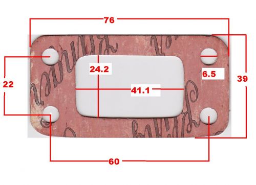

Martin, voilà le bon joint...
125 GS 76 série 2
Joint déjà refabriqué ! merci les Gars !!!!!

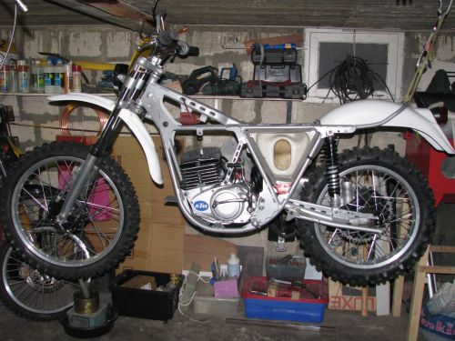

et moi j'attend le colis de DD pour mes silent blocs, cable de gaz et autres conneries et.....chuis dans la merde, mon carrossier est indispo pour me peindre mes deux réservoirs et mes caches latéraux!!! chiotte pas avant début mai......
faut que je trouve une autre solution pour faire peindre tout ça en rouge Piaggio ref 50350 Rosso Zip 😕 j'ai une piste à voir lundi prochain.....

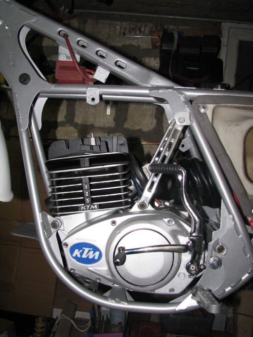

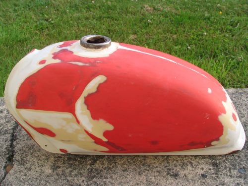

Moi je la trouve plutôt mal refaite cette chiotte non ???????? Vous trouvez pas que ça manque de soins ??
Posté le 18-03-2011, à 11:56
quel enfoirculé çui là!!!! quand je pense que ça vient de mon propre frère!!! t'vas voir twâ!!! 😄
