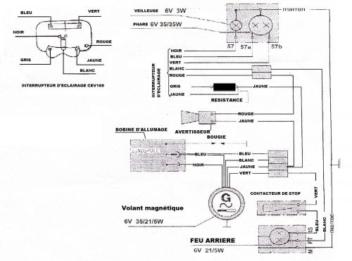

oué, bin le Pat, il a les boules, le moteur et l'allumage fonctionnent impecc, en revanche, le bobinage éclairage est cramé, il me sort que 2.2 volts....
faich chier et le seul allumage 5 fils que j'ai en réserve n'est pas bleu/jaune/noir/vert/blanc, mais bleu/jaune/noir/vert/rouge....et le soucis, c'est que je ne suis pas sûr qu'il fonctionne...je vais essayer un montage.....:(

bin garde le mon poussin, c'est sympa, mais le soucis est réglé, j'ai monté le motoplat à fil rouge et ça éclaire impecc et en plus, elle tient le ralenti....
en fait, quand on regarde le schéma élec, le fil blanc sortant de l'allumage n'est pas branché, j'en ai donc fait de même avec le fil rouge et tout fonctionne impecc!!!
n'didiou!!! pas m'laisser emmerder par des fils nan!!!
cela dit, j'ai plus de motoplat en réserve en cas de panne puisque le premier monté est bien en court circuit au niveau de la bobine d'éclairage....

oui, tout à fait, en fait, j'ai monté un stator sans diode (couvre cosses rouges) et une bobine HT a fil rouge avec diode....ça tourne impecc
je me suis penché sur le cramé, c'est bien un sans diode (couvre cosses rouges) mais seul le fil vert sort du jus, tout juste assez pour allumer décemment le feu stop, en revanche le jaune ne sort que 2.3v....donc m'est avis que c'est mort....
