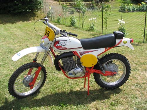

sa commence a avoir une belle gueule tous sa !:P  alors didier sa doit commencer a te motiver pour la tienne !:clin: super la petite touche farioli :)
Posté le 05-12-2010, à 21:02
125 GS 76 série 2
gilenduretro a écrit :
Et tu vas etre capable d'aller la pourrir dans la boue un jour 😳😳😳

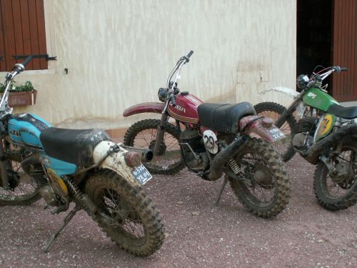

bin oui pourquoi?? tiens la 78 sortant de resto et son baptême d'la boue...pas d'soucis...c'est fait pour ça...

Ta raison, c'est fait pour ca, mais ca fait quand même un petit pincement au coeur la première fois :confus:
Ca me la fait pour ma nonosse quand elle a fait sa 1ere sortie l'an dernier a l'enduro de Vannes
Avant (au départ)
125 GS 76 série 2
Après (au bout de 3 tours humides
125 GS 76 série 2
Posté le 05-12-2010, à 22:48
bah c'est sûr, mais bon, en même temps, c'est tellement plaisant de proposer une moto raide nickel au départ d'une course....

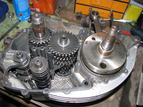

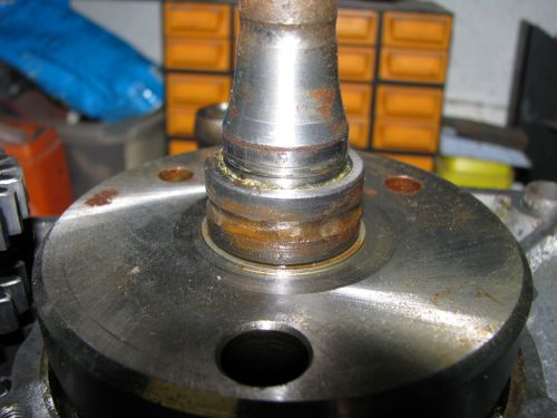

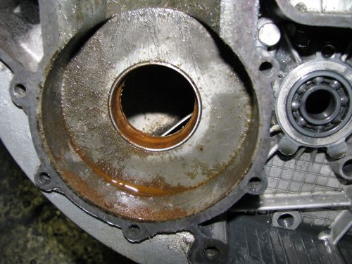

quelques bonnes et mauvaises surprises à l'ouverture des blocs.....
- bloc 125/76 N°1 carters fendus sévère et embiellage foutu (rouille sur les portées de joints de vilo et bielle HS) mais embrayage quasi neuf
- bloc 125/76 N°2 carters bouffés sous le vilo...morts, boite bof! (jeu partout) vilo OK mais bielle HS et embrayage HS
- bloc 125/77, carters nickels, boite nickel, vilo OK mais la bielle que je croyais bonne....est finalement HS!!!😡😡😡 traces de rouille sur les aiguilles de tête de bielle donc.....probablement bielle HS, fait chier car je ne pensais pas avoir à faire une bielle et un réembiellage. Roulements de vilo bouffés par la rouille....
va y avoir du taf pour le faire gazouiller, mais bon, le challenge est relevé....
c'est un bloc type 51 de 77 mais identique au 76
mes deux cylindres 76 sont OK, l'un en 54.25 nickel et l'autre en 54.25 à raléser mais j'ai le piston neuf en 54.5

Posté le 07-12-2010, à 10:22
:pleurs: :pleurs: Pas au top tout ça 😕 Y'a gros taf en perspective...
Posté le 07-12-2010, à 10:25
non, c'est du taf courant et classique, mais je pensais pas avoir à me faire la bielle....tant pis.....j'en ai une complète et neuve, mais faut que je le fasse faire, j'ai pas l'outillage qui va bien....
je me laisse jusqu'à début février soit en gros deux mois et il tourne....enfin sauf surprise nouvelle...

Donc tu vas monter des carters de 77 sur la 125 de 76. Mais ils sont estampillés de quels mois ?
Posté le 07-12-2010, à 20:17
N° de série 7-51XXXXXX fonderie de 07/76....
j'ai peut être une piste pour des vrais carters 76
sinon, tant pis, ce sera du 77, c'est les mêmes....
Posté le 08-12-2010, à 10:49
N° de série 7-51XXXXXX fonderie de 07/76.......
Tiu as voulu écrire N° de série 7-51XXXXXX fonderie de 07/77 non ?
Posté le 08-12-2010, à 10:53
non, non, je maintiens.....le bloc est estampillé de l'année de mise en service sur une moto de 77 mais les carters ont été fabriqué l'année d'avant en 76.....
normal, tu verras souvent les pièces de fonderie datées de l'année d'avant le millésime, normal quoi, ils travaillaient aussi sur les blocs qu'ils avaient en stock et vu que les types 51 ont existé de 76 à 80.....
