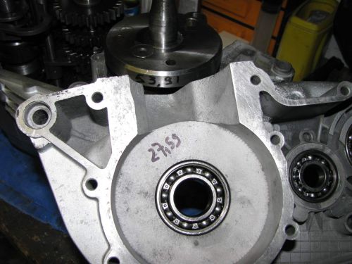

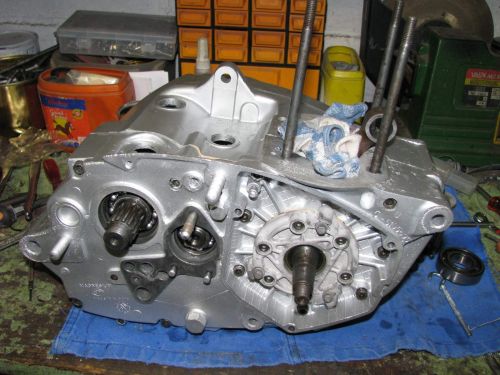

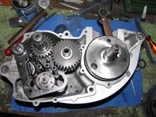

allez, deux heures de boulot cet aprèm, le bloc est refermé, les vitesses passent bien, je jeu latéral du vilo est calé (large puisque c'est un montage avec des 6205 C3 standards)  l'arbre de kick neuf est monté. Demain, j'attaque la transmission primaire et l'embrayoir histoire de refermer le coté gauche....

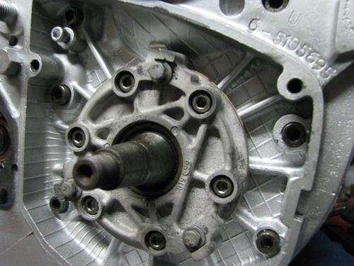

y'a quand même kekchose qui cloche sur le principe dans ce moteur....les plus perspicaces sauront trouver....
Posté le 05-02-2011, à 20:08
Le numéro de série ou les vis du plateau d'allumage ?
Posté le 05-02-2011, à 20:53
dans le N° de série....😉
125 GS 76 série 2
il correspond a quoi le U au dessus du numero de serie?
Posté le 06-02-2011, à 10:11
R serait "repariert" quand le moteur est reparti à l'usine pour réparation, mais le U, j'en sais rien....
Posté le 06-02-2011, à 10:31
Le n° de série ne devrait-il pas commencer par 6-54..... 😳
Posté le 06-02-2011, à 10:43
euhhhhhhhhh Fred, t'as bu?? c'est pas un 250/76 ma brêle auquel cas, ce serait 6-54 , mais un 125...donc 6-51 c'est normal....

t'as remonté en standard alors ! impèc, je ferai pareil sur le prochain bloc (comme sur les précédents)
en fait, c'est un moteur 77, type 51 dont le N° devrait commencer par 7 et là, il commence par 6....les connaisseurs s'apercevront vite de la supercherie car la fin du N° de série est dans la série des 5000 donc ...pas de 76....ce devrait être dans la série des 1000 à 2000
y'a moitié de tricherie vue que les 76 et 77 question bas moteur sont strictement identiques et que les carters de ce 77 ont un data clock de 06/1976...

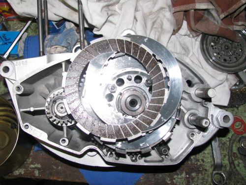

bon, petite avancée ce soir avec la repose d'un bel ensemble embrayage surflex neuf d'époque que je conservais précieusement....
Posté le 10-02-2011, à 22:29
Bien !!! Et c'est quoi ces disques d'embrayage surflex.....un kit de l'époque qui apporte quoi donc ? :|:|
Posté le 10-02-2011, à 23:03
Vu l'inclinaison des rainures, je dirai: évacuation plus rapide de l'huile et une meilleur accroche. 🙄

si je tenais le gars qui t as fournis les numéros a frapper 😄😄😄

pour répondre aux 3 d'un coup...les disques d'embrayage des KTM ont souvent été fabriqués par surflex,il ne s'agit pas ici d'un kit particulier mais d'un ensemble neuf que j'avais récupéré emballé...je ne sais plus où d'ailleurs,  mais (bien vu Didier) ceux ci particulièrement sont appréciable car il patinent moins grace à l'inclinaison des rainures qui évacuent mieux l'huile et permettent une accroche instantanée lors du ré-embrayage....
