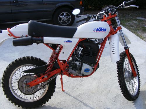

bonjour , est ce que vous pouvez m' aider ? suite a l' achat de mon kt , je l' ai redemarré mais ca été long , carbu avec flotteur ouvert en grand , vis de richesse fermée a fond , culasse non serrée , manchon de filtre a air hs , filtre a air maison , ect...... tout est en commande chez dédé ;/ ......
donc aprés tous ces efforts , beaucoup plus de compréssions 😄😄😄 et hop une b9hcs et ca pete , mais bon je trouve que ca cliquete  :hein: donc c' est là que j' ai besoin de votre aide et plus particulierement des réglages de base , avance a l' allumage , valeurs du carburateur ( n° gicleurs , hauteur de l' aiguille , ect...) , j' ai fait du mélange a 3 % de ipone avec de l' additif sans plomb ipone ....mélange frais ....
voila je suis pret :D donnez moi vos avis , vos critiques , vos conseils ....;)

sont pas un peu longs tes suspattes arrieres?
450450 messages 499499 images
Posté le 06-10-2010, à 21:15
Un peu ? Non, beaucoup ! Tu va casser la chaîne et les amortos, là !

Ca doit ciqueter par ce que tu as probablement trop d'avance, vérifie ça au plus vite avant de tout te prendre dans les dents.
Elle a pas l'air d'aimer les amortisseurs de 125 XLS ou XR aussi ...

ah voui, déjà dit mais tes amortos font au moins 40mm de trop, il te faut des 350mm sur la 79

et........tronçonner l'axe de bras oscillant!!!

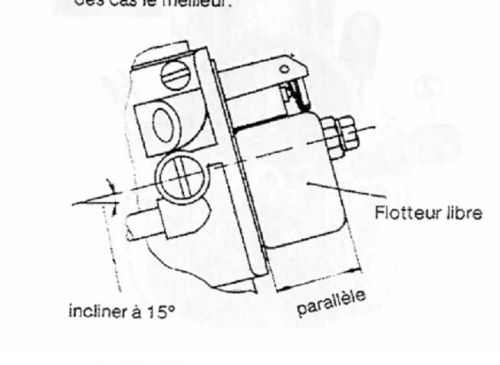

Posté le 07-10-2010, à 09:10
ça aussi ça te sera utile
