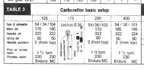

kika les valeurs de base d'un BING 54/36 pour 240/GS 77 ?
C'est quoi le diffuseur, le boisseau, l'aiguille qui va bien, etc. ?

J'ai du diffuseur de 2.74 à 2.84
Des aiguilles 3 ou 4 positions, avec ou sans référence.
Des boisseaux de 215 à 230
Et les gicleurs qui vont bien...
Bref la question : Qui utilise un BING 54/36 sur une 240/250 77 , et surtout si ça marche,  qu'est ce qu'il y a  dedans ?

322 comme gicleur d'aiguille???????????? z'ont fumé ou quoi??? 280 c'est déjà gros alors 322, je sais pas hein!!!:hein::hein:
faut que j'aille voir ma doc...
Posté le 17-10-2010, à 23:04
ahhhh bien ce qu'il me semblait!!! la doc annonce 2.82...
à mon avis 322 est une erreur d'impression ou alors c'est en dimensions anglaises...
de toutes façons, toutes les docs KTM annoncent toujours des valeurs trop riches...ça a toujours été ainsi
2.82...je roule 2.78
175 de GP...je roule la plupart du temps en 167/170
GR45, je roule avec du 40...
Posté le 18-10-2010, à 08:46
Bin, oui, 322, ça m'étonnait un peu... Sur mes 5 bing aucun n'avait de 3XX.
Je vais équiper le carbu comme ta 78.
J'ai une aiguille 6L2 et un 2,76 neufs, c'est le moment de les mettre en service !
Ben , non , y z'ont pas fumé : je découvre le post à l'instant et je confirme , la mienne tourne comme une horloge avec un gicleur d'aiguille de 3.22 . Elle a même tous les réglages de base prescrits dans la fiche technique : c'est un bing 54/36/102 avec boisseau 230 etc .. etc ... Elle était livrée avec une petite boite à fixer au guidon avec des gicleurs de rechange : pour les gicleurs d'aiguille , en réserve , j'ai un 3.18 et un 3.20 !!! Je suppose donc que l'aiguille est spécifique , vu qu'il n'y a aucune référence sur les aiguilles Bing .
Maintenant , pour rassurer Michel , je l'ai fait rouler pendant longtemps avec un 54/36/107  et un gileur de 2.76 ou 2.78 , je sais plus . Et elle tournait tout aussi bien   :):)
Posté le 20-10-2010, à 11:14
Le mystère s'épaissit !
J'ai aussi quelques aiguilles sans aucune reférence !
Donc je vais faire avec le stock dispo :
Boisseau 230, puit d'aiguille 2,78, aiguille 6L2, gicleur 165, et 40 pour le ralentit, aiguille au milieu, et on va bien voir...
Il semble qu'il y ait de telles différences qu'on peut se demander s'il faut vraiment pinailler ?
Posté le 20-10-2010, à 11:21
bah???????:hein::hein: j'ai des ref sur mes aiguilles Bing moi!!! 6L2; 8E2; 8E1, K13......et les 6 et 8 L2 vont nickel avec des 2.76 à 2.80.....au dessus, ça nage dedans....:hein:

Étienne apporte une info intéressante. :P
Ne pas oublier que l'aiguille et son gicleur forme un couple. :P (j'en vois qui rigolent.. :D:D )
Un gicleur avec un gros diamètre n'aura pas un gros débit si l'aiguille a une grosse section (attention, j'ai les noms..)
Il faudrait relever les dimension de l'aiguille spécifique au gicleur de 3.xx. :/
