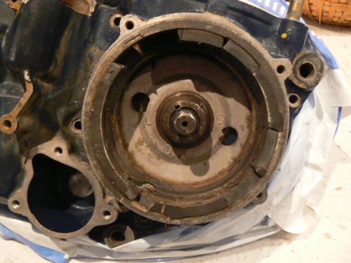

Hello tout le monde, la restauration de ma bonne LC4 de 89 avance, promis je ferais des photos...
J'ai juste un gros soucis:
l'ancien propriétaire, ce con, à certainement tapé sur le vilebrequin pour sortir le rotor d'allumage, bref le bout  de vilebrequin (la soie, non?)avec pas à gauche en vrac.
Pour moi pas de soucis, j'emmène ça chez mon tourneur préféré, qui me dit:
Ohh pas de soucis, on en à fait à la pelle, j'ai l'habitude!!! T'embêtes pas à sortir le rotor, je fabriquerais un outil spécial pour le sortir moi même!:)
Cool me dis-je...............
PROBLEME: en voulant sortir le rotor, PAF PIF PLOUF, les aimants qui se décollent et sautent de partout !!!:pleurs:
A sa décharge, le rotor avait du subir grave (tournevis, marteau,...) avant sa manipulation, et puis j'ai confiance en mon tourneur.
Moins cool du coup!!! Je cherche donc un rotor externe, coté droit sens horaire depuis pas mal de temps sur internet, et puis à force de me renseigner sur SEM, il semblerait que ce n'est pas fiable du tout, le stator qui meurt et tout et tout.
Donc, je me suis dit que quitte à mettre 150 euros dans un rotor sem d'occasion, autant mettre un peu plus pour installer un Motoplat. Mais je ne trouve pas d'allumage Motoplat avec rotor externe...mais je sais que certains l'ont faits sur leur bécane.

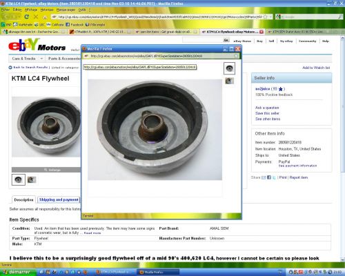

Pour l'instant, j'en ai trouvé un sur ebay motor...

J'ai donc commandé un rotor d'origine aux US pour 50 dollars frais de port in.
Juste une petite question: j'ai démonté le stator pour faire repeindre le carter d'allumage, mais il est bien gras et bien dégueulasse, comment le nettoyer?
Au dégrippant? Essence (mauvais pour les fils et les bobines,non??,..................
lave-vaisselle?😄

Nettoyage parfait du stator au dégraissant métaux, doucement avec un pinceau...
Advienne que pourra...:mick

Salut, sur ebay motor aux US. Mais j'ai fait mieux, j'ai racheté deux moteur complet de 600 LC4 en pièces pour faire mes réparations et avoir une bonne banque d'organes.:P
