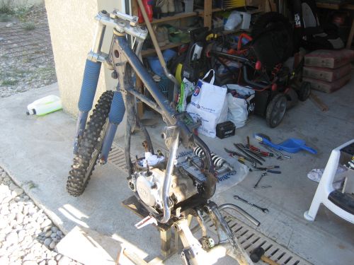

Bonsoir à tous,

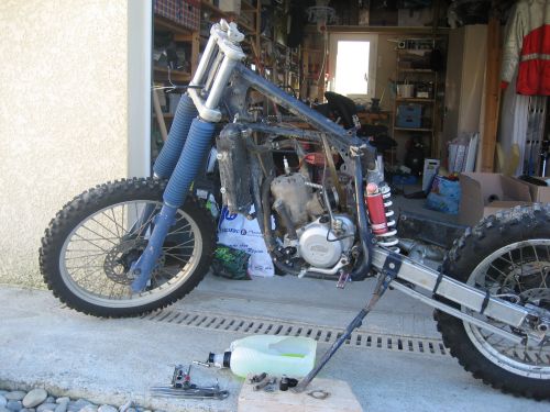

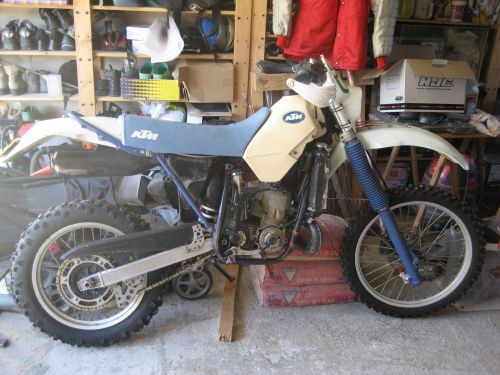

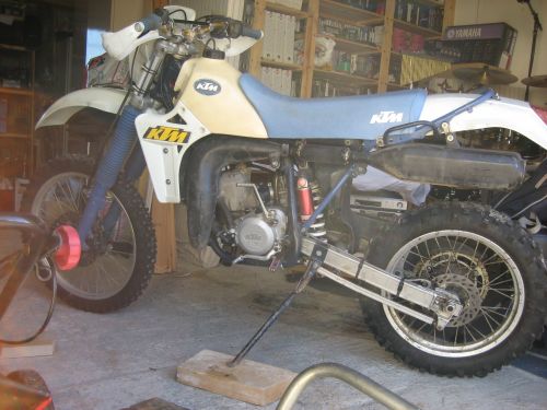

alors ça y est, je me lance dans la restauration de ma petite moto.
Javais déjà exécuté cette opération sur la parie cycle en1993, en pervertissant, ô sacrilège, le look de ma moto (cf photo), avec changement de tous les roulements de suspension; il y a 2 ans j'ai fais reconditionner l'amortisseur, j'ai changé le carter d'embrayage pour un neuf, changé la pipe d'admission pour une d'occase en meilleur état, refais la housse de selle (pas trouvé la bonne couleur 😕 ), plus quelques autres menues réparations, sans jamais ouvrir le haut moteur; mais cette fois ci la situation est grave car malgré une bonne révision la moto ne démarre plus.
Comme je l'ai précisé dans mon post de re-présentation, l'allumage a subi l'assaut de la rouille et les changements de bougie, de bobine, de joint spy de vilo n'y ont rien fait.
De plus des tas de choses se sont détériorées au fil du temps, alors le moment est venu d'agir !
État des lieux en image:
300 GS 1986
300 GS 1986

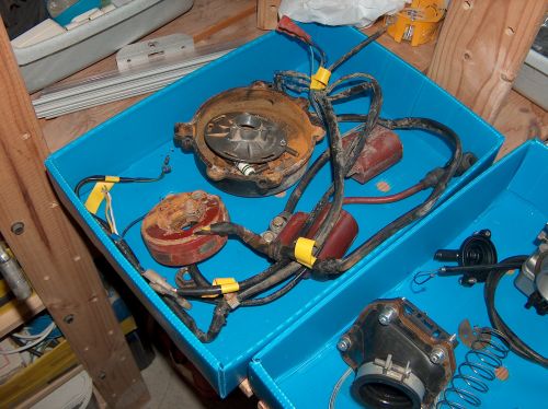

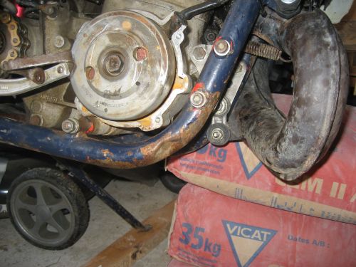

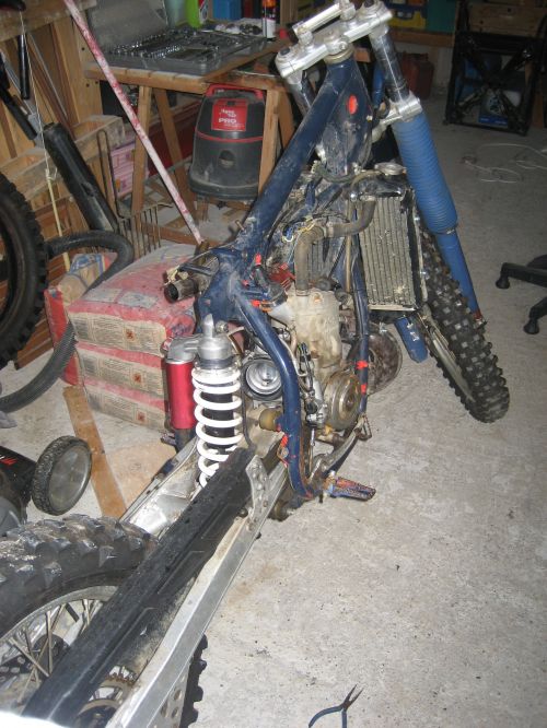

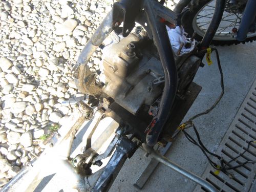

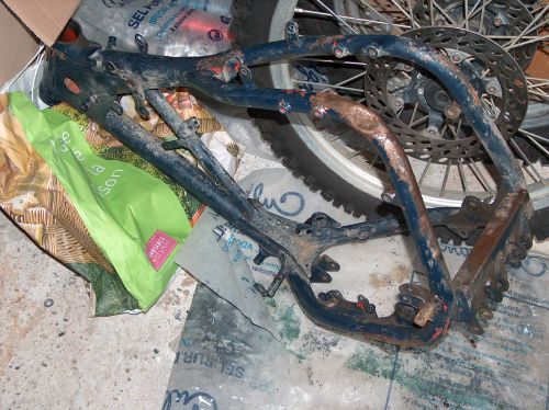

berceau de cadre ecrasé, allumage rouillé:
300 GS 1986

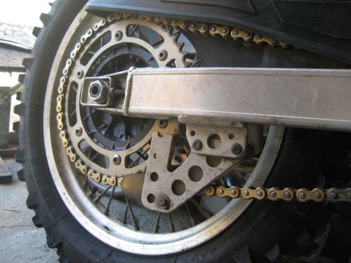

guide chaine cassé
300 GS 1986

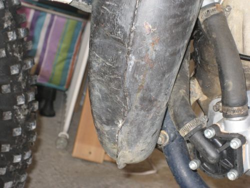

pot talé
300 GS 1986

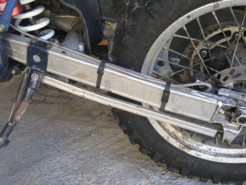

protection durite frein Ar tordue et trajet de celle-ci aléatoire
#image3#

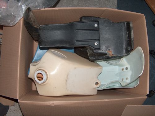

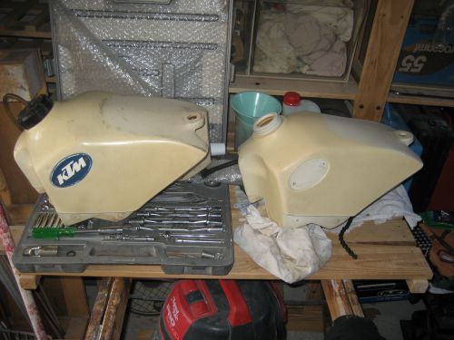

reservoirs couleur KTM vintage
300 GS 1986
300 GS 1986

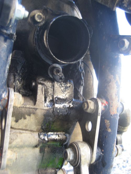

pipe d'admission craquelée
300 GS 1986

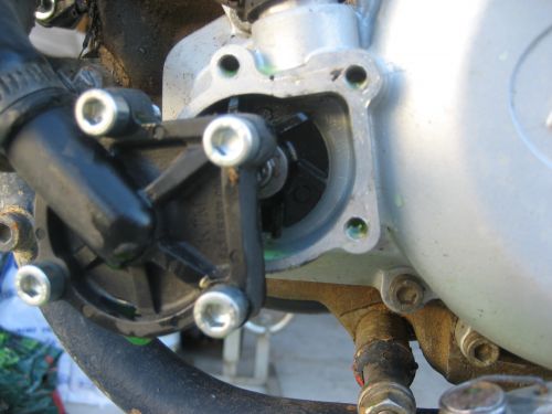

carter d'embrayage/pompe à eau nikel
300 GS 1986

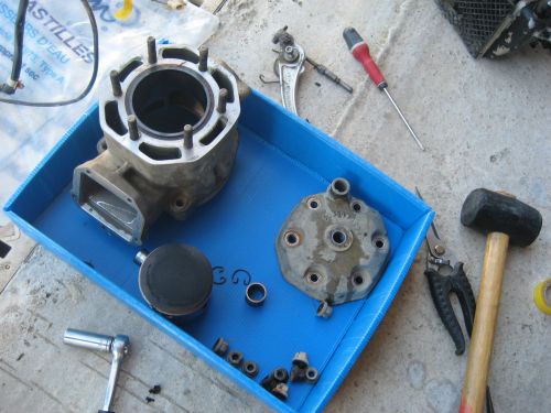

fuite à la sortie du cylindre coté pot:
300 GS 1986
et hop
300 GS 1986
300 GS 1986
291291 messages

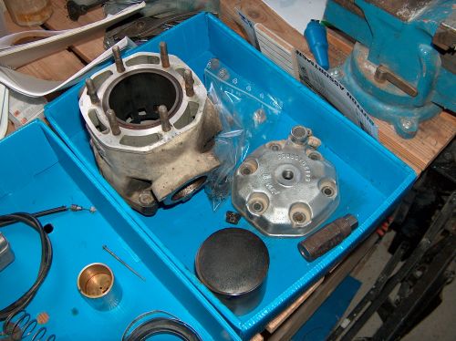

Posté le 30-10-2010, à 20:51

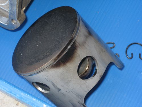

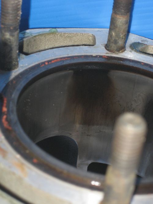

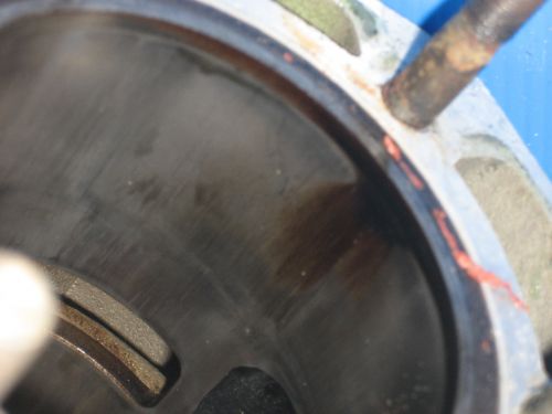

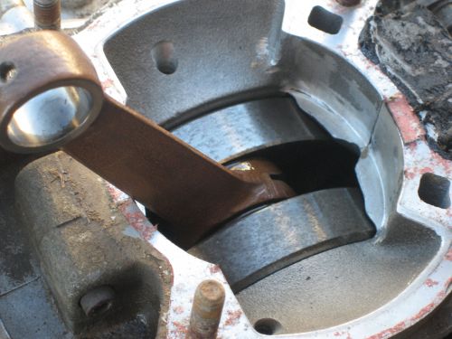

traces d'usure:
300 GS 1986
300 GS 1986
300 GS 1986
petit souci, reste à trouver un piston à la 1ere (71.25), voire la seconde (71.50) cote de ré-alésage...

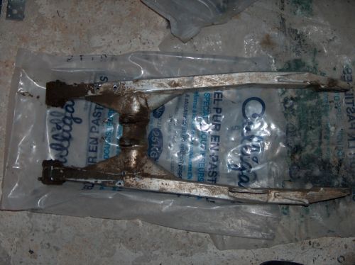

il ne semble pas y avoir de jeu vertical, mais les roulements n'y échapperont  pas:
300 GS 1986
l'axe de bras oscillant est sorti sans souci, les roulements semblent en bon état:
300 GS 1986
pareil pour ceux des biellettes de suspension:
300 GS 1986

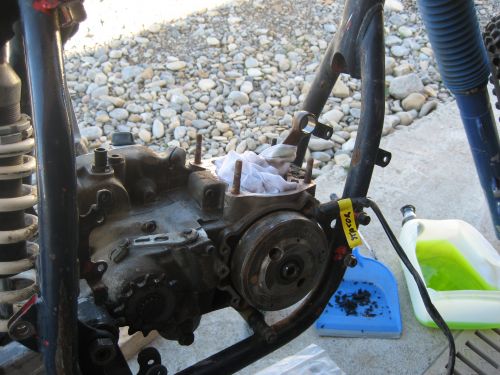

Posté le 05-11-2010, à 13:53

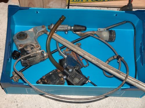

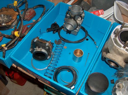

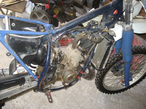

eul démontage continu:

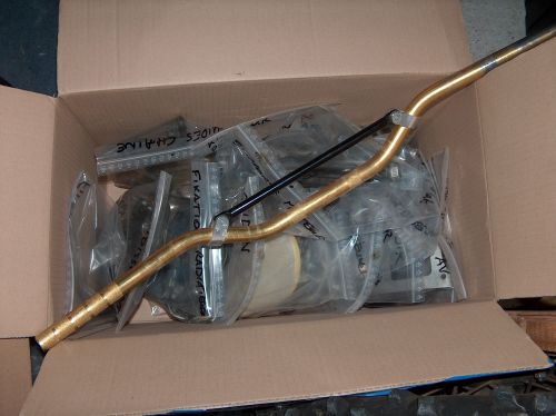

essayer de ranger tout ça proprement de manière à rien oublier  et/ou paumer:
300 GS 1986
300 GS 1986
300 GS 1986

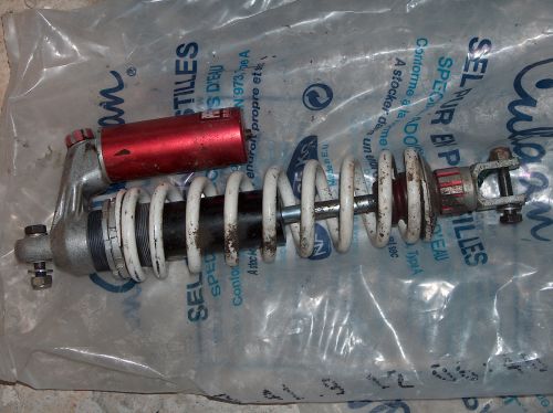

l'amortisseur a été reconditionné il y a 2 ou 3 ans, la moto a très peu tourné depuis, donc un simple nettoyage suffira. Par contre son ressort est rouillé par endroits, pensez vous qu'il puisse être sablé, est qu'une peinture epoxy soit adaptée à ces contraintes spécifiques?

une info, pour le piston, pense à chercher du coté des 250 de 83.....ils étaient en cote 71 en origine alors que en 86, les 250 étaient en 66.5.....
y'a peut être compatibilité avec ton 300 (qui est en fait un 273cm3)

Alors voilà, se dressent devant moi quelques petits problèmes épineux, pour la résolution desquels je sollicite votre aide:
d'abord le berceau de cadre écrasé:
300 GS 1986
on m'a parlé d'une technique qui consisterait à souder une tige dans le creux et à tirer dessus par impulsions à l'aide d'une machine spéciale pour le faire revenir. Je suis allé voir un carrossier auto qui m'a parlé de reboucher au mastic ou de souder une plaque, mais pas de cette technique, qu'en pensez-vous? le problème se posera aussi pour réparer le pot...
Ensuite, j'ai effectué des recherches en long, en large et en travers sur internet, mais je n'ai pas trouvé trace de piston (ni en cote d'origine, ni en cote réalésée) s'adaptant sur cette moto 😕 Vais-je devoir en faire faire un sur mesure ( et attendre de gagner au loto) ou quelqu'un aurait-il un plan?
Ref KTM en cote 71.25: 544.30.407.200
                        71.50: 544.30.407.300
                        71.75: 544.30.407.400
                        72.00: 544.30.407.500

Posté le 05-11-2010, à 15:04
piston 250 GS/MC Wiseco 2-ring first oversize 71,25 for KTM engine type 54 1973 through 1981, complete with rings, clips etc.
(source: KTM Klassiker)
comment savoir si c'est compatible? est-ce que André Horvaths saurait répondre à cette question? et est-ce que le fait qu'il y a 2 segment pose problème ?

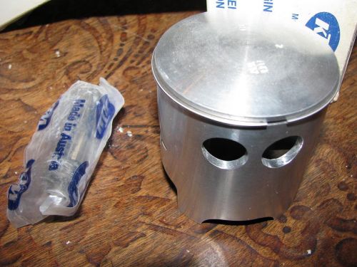

Posté le 05-11-2010, à 15:29
pas de soucis pour le mail au pote....
pour la selle, oui, mais là; je peux pas t'aider à trouver du skaï
pour le piston 73/81 oublie, cela n'a rien à voir, trop long et équipé d'une lumière arrière d'admission ovale
non, ce qu'il te faut c'est un piston qui ressemble à celui ci (250 /82 type 542) qui est presque pareil que le tien (deux lumières arrières rondes) mais plus long que le 544. D'autre part, le 544 si ma mémoire est bonne possède un axe de piston court alors que le 542 avait un axe long
300 GS 1986
300 GS 1986
Tu as oublié:
pose d'un hélicoil sur le BO pour la tension de la chaine !!:clin:
Ok, ok...effectivement, le piston a un axe court...j'ai fait un mail DD horvaths, dans un anglais approximatif....peut-être aura-t-il une solution à proposer...:|
