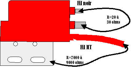

je me permet de vous solliciter une nouvelle fois :confus:..mais cette fois-ci c'est à propos de l'allumage. Vu les symptômes de la panne et les stigmates retrouvés au démontage, il est possible que ce soit l'allumage le responsable. Ma question est de savoir s'il est possible de tester la bobine et le stator, sachant qu'il s'agit d'un motoplat, et quelle méthode doit-on suivre?

L'allumage Motoplat
L'allumage Motoplat de fabrication espagnol est trés répandu sur les machines européennes de cross et d'enduro.
Pour commencer, un petite figure permettant de controler le bon état de la bobine d'allumage. Ces valeurs sont extraites de la RTM N°16 qui explique en détail le fonctionnement d'un allumage Motoplat.
300 GS 1986
Info
Les bobines Motoplat qui ont un fil rouge HT possédent intégrée un diode, par contre celle qui ont un fil NOIR HT n'ont pas cette diode et étaient montées avec des allumages classiques à vis platinées(HVa 77/78).
Important
L'allumage Motoplat a une réputaion de fragilité (justifiée ou pas ???). Il est tout de même important de respecter quelques régles.
-Eviter l'utilisation intensive du bouton de mise à la masse surtout à régime élévé.
-Ne pas kicker avec l'anti parasite débranché, ou la bougie démonté et pas à la masse !
-Bien vérifier l'état de son anti-parastive pour être sur qu'il ne soit pas brinqueballant et ne fasse pas contact de temps en temps car c'est fatal pour l'allumage Motoplat.
Alternative !
Les bobines Pwl peuvent avanatageusement remplacer les bobines motoplat (voir Enduro-classic).
Il existe aussi des allumages complets PWL mais par contre , ils ne comportent pas de bobinage pour l'éclairage !!

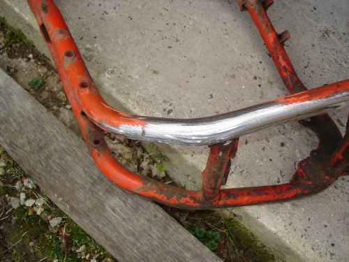

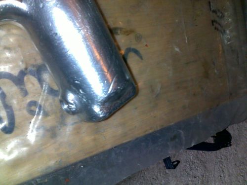

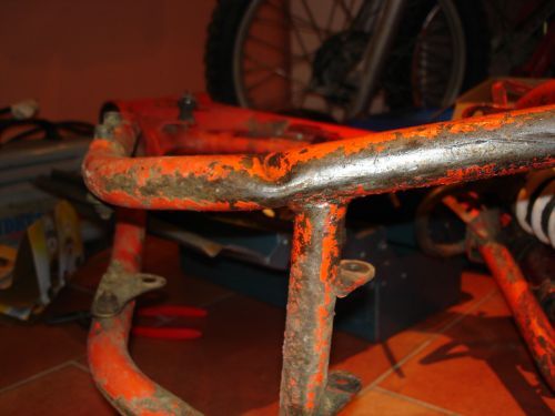

on m'a parlé d'une technique qui consisterait à souder une tige dans le creux et à tirer dessus par impulsions à l'aide d'une machine spéciale pour le faire revenir. Je suis allé voir un carrossier auto qui m'a parlé de reboucher au mastic ou de souder une plaque, mais pas de cette technique, qu'en pensez-vous?
Après plus ample renseigné, la technique de "dés-emboutissage" existe bel et bien, mais n'est pas réalisable dans mon cas car l'épaisseur du métal est trop importante. Bref, le carrossier a rebouché la bugne à la soudure à froid:
*avant
*après
#image2#
ça devrait pas faire trop moche une fois peint........:pleurs: sauf que la réparation n'est pas conductrice et pour une peinture "époxy" ça risque de ne pas le faire, les particules de peinture risquent de ne pas se fixer à cet endroit là. Je vais vite me renseigner, au cas ou il faille refaire la réparation  🙄
Posté le 25-11-2010, à 17:03
moi j'aurai mis un bout de tige fileté de ø 10mm (vu le chtouille) et rebouché a l'arc
car effectivement ça risque de ne pas conduire
et en plus ta réparation n'est qu'esthétique et pas "consolidatrice"

Posté le 25-11-2010, à 19:45
Effectivement, la réparation n'est que cache misère :| , l'autre option qu'il me proposait était de tronçonner la partie abimée et de la remplacer....mais les frais n'était plus raisonnables :hein:
De toute façon, si ça pose problème pour l'époxy, je serais obligé de tout refaire 😕 , mais cette fois ce sera dans le style de ta réparation.

Mc Tinmar , tu peux developper ta technique tige filetee.
Tu prends la matiere de la tige filette pour reboucher le trou? tu la soudes sur le trou et ensuite tu la fait" fondre "pour boucher le dit trou?
C'est ca ou j'ai tout faux?

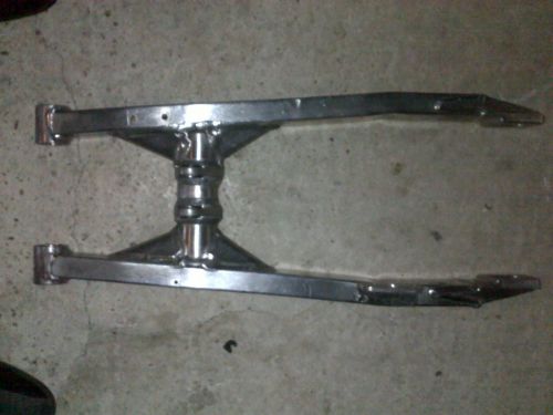

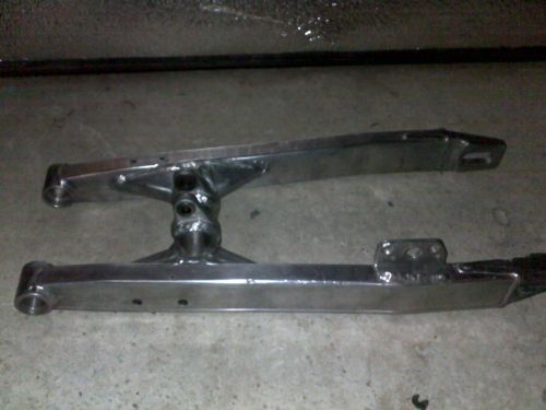

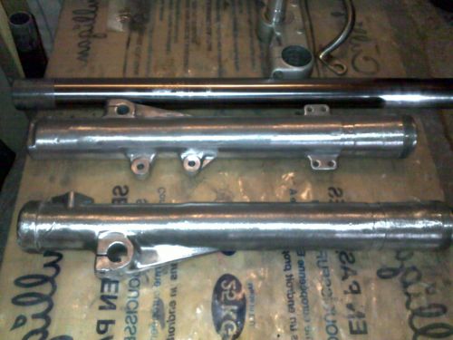

Bon, quelques petites nouvelles, le cylindre est parti au réalésage il y a 10 jours, entre temps j'ai continué les démontages et nettoyages  de différents organes:
Bras oscillant
300 GS 1986
300 GS 1986
Fourche
300 GS 1986
291291 messages

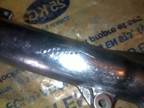

Posté le 13-12-2010, à 15:53
Les fourreaux ont bien prit...je sais pas si l'epoxy attenuera les marques ???

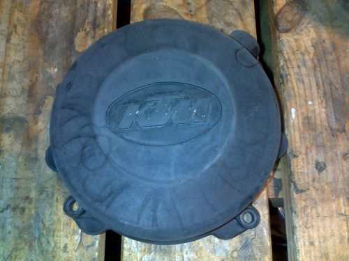

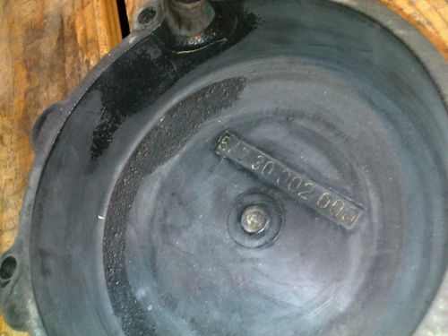

le cache allumage qui était rouillé, le ponçage au plus fin ne donne pas un bö rendu
300 GS 1986
j'ai essayé la technique du décapeur termique de Pure Enduro, ça n'a pas aimé du tout, non non!!!
300 GS 1986
heureusement que j'ai fait le test à l'intérieur...bref, après appret (?!?), ce sera peinture (c'est en cours).

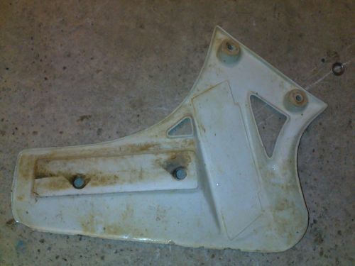

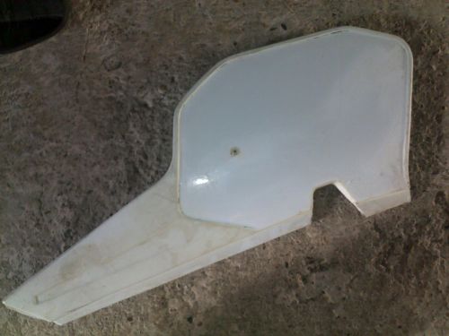

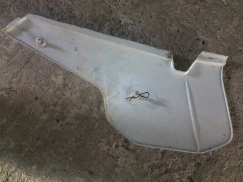

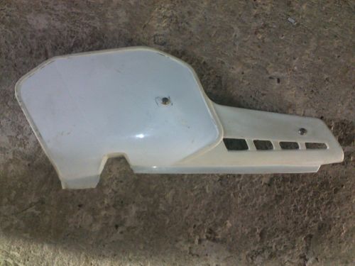

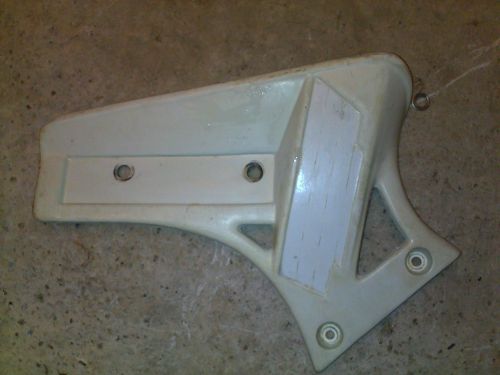

j'ai aussi attaqué les plastiques, les résultats sont mitigés:
avant
300 GS 1986
291291 messages
Posté le 13-12-2010, à 16:02
toujours avant:
300 GS 1986
aprés, pour celui de gauche
300 GS 1986
et pour celui de droite
300 GS 1986

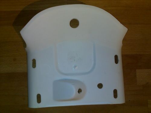

Posté le 13-12-2010, à 16:06

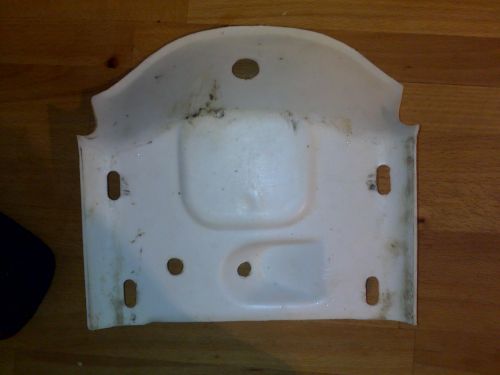

j'ai un peu repris la tranche édentée de celui de gauche
300 GS 1986

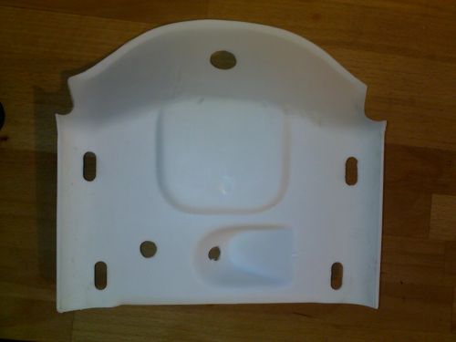

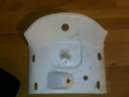

l'applique derrière la plaque phare
avant
300 GS 1986
300 GS 1986
291291 messages

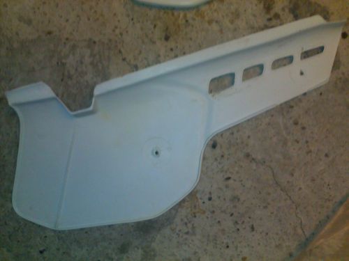

Posté le 13-12-2010, à 16:08
après
300 GS 1986
300 GS 1986

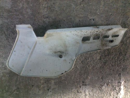

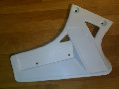

les caches latéraux
avant
300 GS 1986
291291 messages
Posté le 13-12-2010, à 16:09
300 GS 1986
300 GS 1986
300 GS 1986
291291 messages

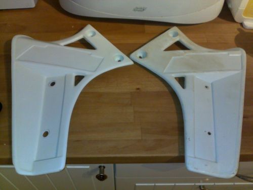

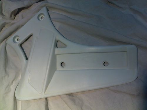

Posté le 13-12-2010, à 16:11
après:
#image2#
#image3#

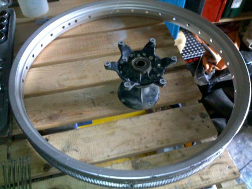

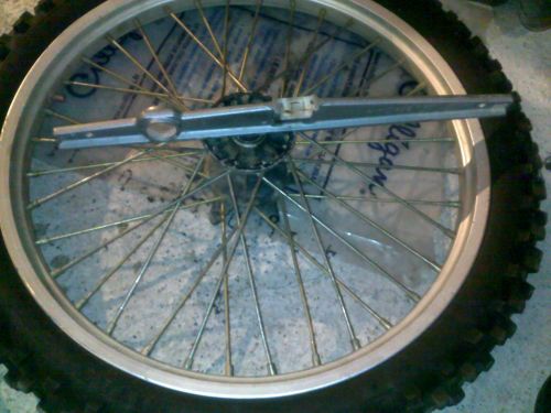

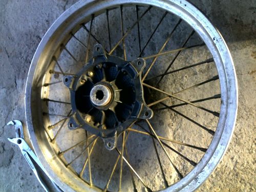

J'ai également attaqué les roues, les moyeux sont chez mon frangin, j'étais incapable d'arracher les roulements...même pas les entretoise sur la roue AR...:confus:
mesure du déport
300 GS 1986
rayons avant, quelques uns sont tordus, peu m'ont résisté, rien de méchant....
300 GS 1986
291291 messages

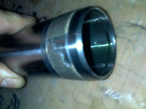

Posté le 13-12-2010, à 17:01
rien de méchant si ce n'est:
est ce que ça se soude (mon frère me dit que oui, mais gros bourrelet), est ce que je laisse comme ça, est ce que je change le cerceau ??
300 GS 1986
300 GS 1986
