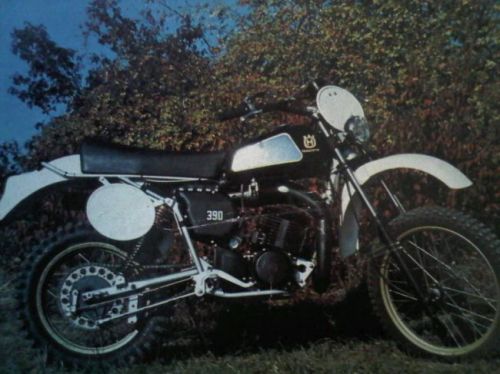

tcheu lui eh!!! le 390 n'existait plus en 82!!! remplacé par le 430 et en plus le réservoir de la 390 n'est pas Jumbo que j'sache!!!
nan, une 390 C'EST une 390......la seule et unique HVA qui me fasse érectionner....
300 GS 1986
291291 messages
Posté le 31-03-2011, à 15:31
c'est bien ça quoi qu'j'lui ai dis, mais qu'esse tu veux, c'est pas un puriste le Frérot.

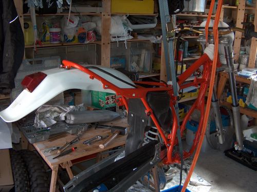

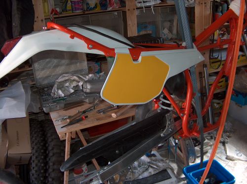

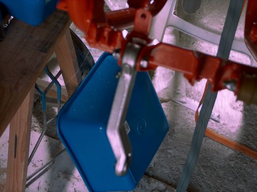

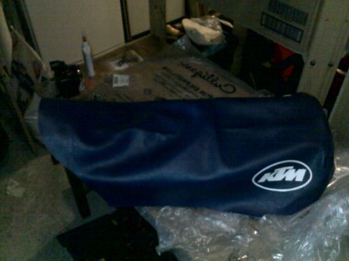

petit sauvetage:
kc....
300 GS 1986
préparé
300 GS 1986
300 GS 1986
291291 messages
Posté le 01-04-2011, à 10:28
poncé:
300 GS 1986
300 GS 1986
300 GS 1986
291291 messages
Posté le 01-04-2011, à 10:33
repeind et remonté:
300 GS 1986
300 GS 1986
ça tiendra ce que ça tiendra....

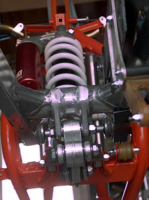

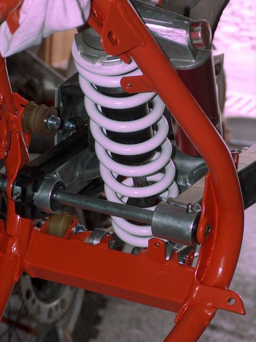

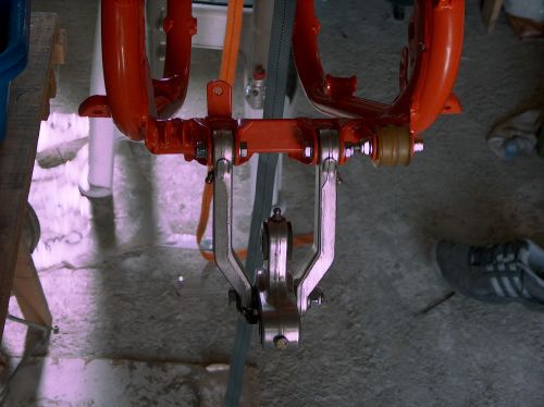

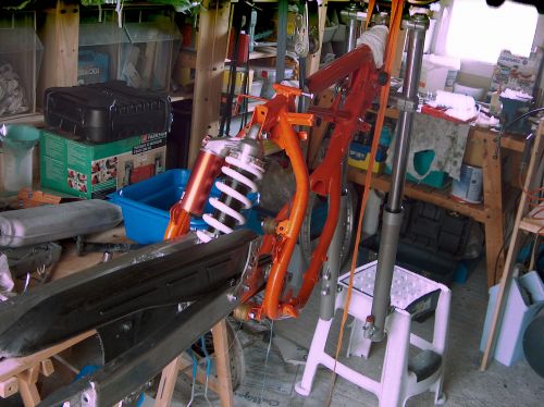

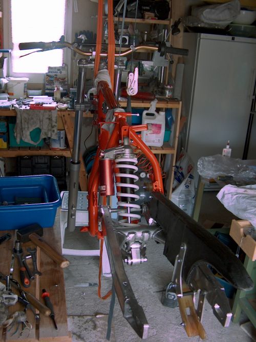

Allez,si je m'occupais de la suspension AR:
les protagonistes en tenu de lumière avant l'entrée sur scène:
300 GS 1986
291291 messages
Posté le 01-04-2011, à 10:37
la scène telle qu'à la fin de l'acte précédent:
300 GS 1986
300 GS 1986

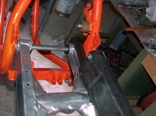

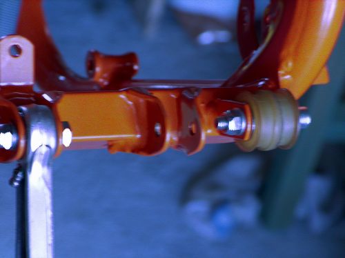

ça rentre pas bien vu l'épaisseur de l'epoxy, faut poncer:
300 GS 1986
291291 messages
Posté le 01-04-2011, à 10:41

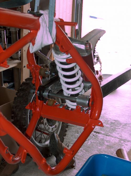

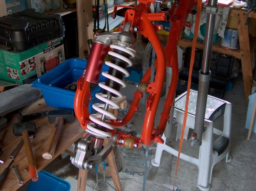

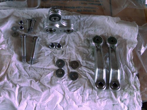

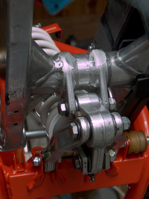

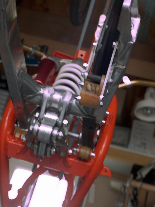

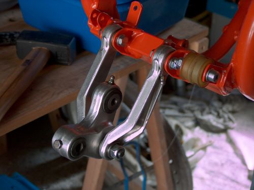

le coup du trapèze
300 GS 1986
300 GS 1986
l'est pas bô mon ressort ? :)
300 GS 1986

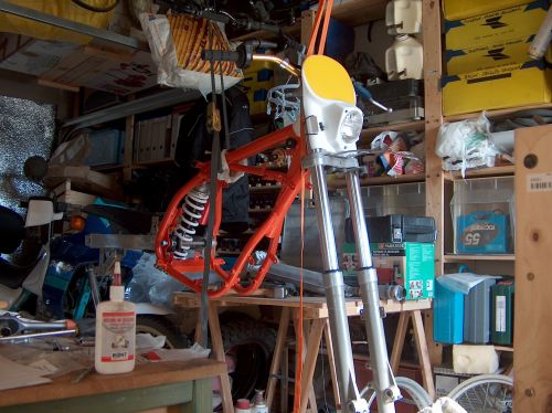

ça commence à ressembler à une moto, vous trouvez pas ?
300 GS 1986
300 GS 1986

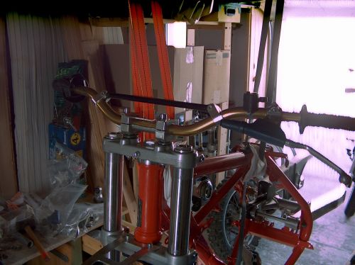

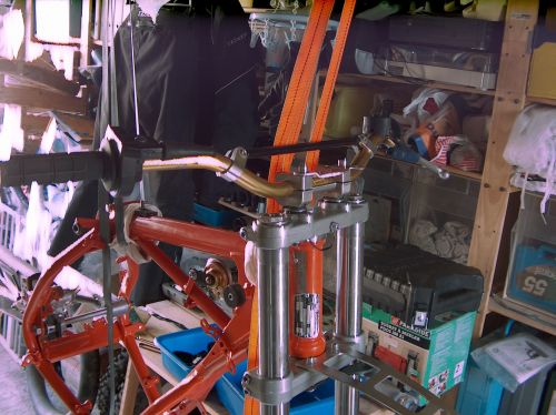

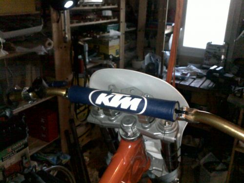

Ah, z'avez vu, j'ai aussi installé le truc pour mieux la tenir quand ça roule...
300 GS 1986
300 GS 1986
bon, faut que j'en redémonte un peu parce que comunkon, j'ai oublié 2 entretoises...

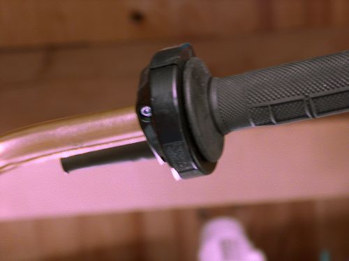

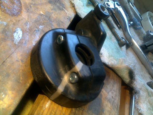

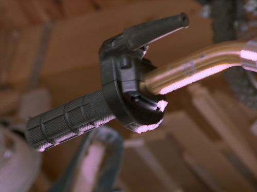

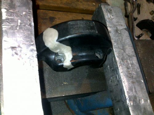

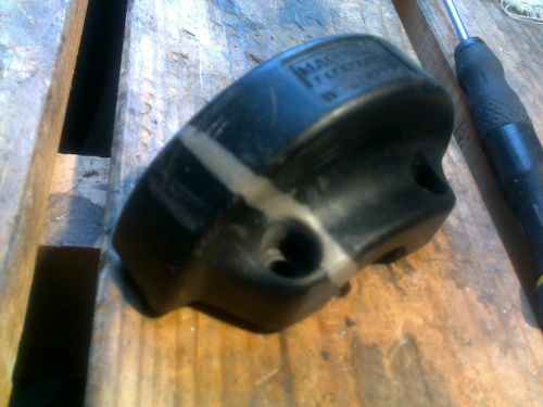

Pour la poignée de gaz, tu as joué du fer à souder, mais c'est quoi la pâte blanche?

Pour la poignée, pas de soudure, mais de la pate bi-composant type Pat'ex....et du Dremel.

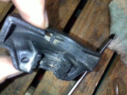

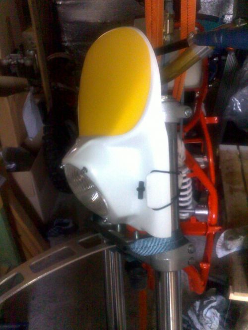

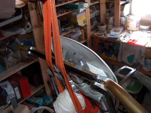

Tiens, dans le registre contre-temps:
300 GS 1986
joli bô avé la plaque UFO, mais, me'de, me'de, me'de, va falloir trouver une soluce pour le compteur:
ça passera pas tel quel
300 GS 1986
Alors faudra pitète que je remette l'aut' plaque...
300 GS 1986
