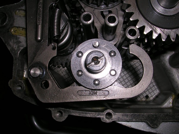

Idem monsieur michel  🙂  J'y balancerai un coup de semi et le ch'tit coup de lime.  ;)
Posté le 27-04-2012, à 16:44
non pas bon, c'est le modèle plus récent, bloc 541 542  smiley09
Posté le 27-04-2012, à 16:56
OK , merci Martin , je range ça , ça pourra peut-être dépanner qqu'un un jour .
Posté le 27-04-2012, à 16:59
Pour Michel et Didier , merci pour l'idée , je vais voir mon soudeur préféré . Tant que j'y suis , il vaut mieux recharger des 2 cotés ou d'un seul ???????????
Posté le 27-04-2012, à 17:15
Non Etienne, j'ai eu le même soucis, le modèle plat est pour les années 81/82 bloc 541/542
la solution que j'ai adoptée a été de recharger ma griffe usée, un point d'arc de chaque coté  en ayant soin de recharger autant d'un coté que de l'autre et  lime douce pour rattraper la bonne cote....
j'avais cassé mon mécanisme j'ai dû le remplacer mais comme toi je n'en avais que des usés....
Posté le 27-04-2012, à 17:26
On parle d'usure mais je pense que c'est déformé. Le crochet fait office de butée de sélection.
La déformation sera fonction de la délicatesse, donc fait preuve, le bourrin qui est au commande de la brêle.  👍
À par un peu d'imprécision dans la commande, quel est le risque?  🤔
Posté le 27-04-2012, à 18:04
non, ça me revient!!! Martin m'avait dépanné!!! voir là....
www.ktmaddict.fr/viewtopic.php?id=1953&p=1
mais sur mon deuxième bloc de réserve, j'avais rechargé la griffe....
Didier, j'arrive pas à bien comprendre l'utilité de cette griffe, mécaniquement parlant!!! quand j'avais cassé la mienne, le sélecteur avait une amplitude normale, mais si les vitesse montaient bien, en revanche, une fois arrivé en 6...boite bloquée en 6 car plus moyen de redescendre les vitesses :cry:
C2 , C3  ... puis ... ben C1 , tiens ...
Posté le 27-04-2012, à 18:29
Faudrait reprendre toute la cinématique du truc.  😉
De ce que je comprend, tu pousses ou tires sur le barillet à l'aide des deux griffes du bas.
Pour positionner le barillet et donc les fourchettes, de façon précise, les crochets viennent buter sur un des tétons ou axes du barillet. Ils positionnent idéalement le barillet, la came le maintient en position.
Après, la sensation au niveau du pied n' est pas évidente. La course peut être plus grande de quelques millimètre, sans que ce soit réellement perceptible.
Quand tu montes les vitesses, tu pousses sur le barillet, le crochet du haut fait son office.
Arrivé en haut, tu tires sur le barillet pour redescendre les vitesses, la course n'étant plus limitée, le barillet tourne trop loin. Lorsque tu relaches le sélecteur, la griffe n'arrive pas à choper le téton/axe suivant du fait que la glissière prenne appui sur l'axe précédemment accroché. Ça patine dans le vite.
Je sais, c'est un peu, beaucoup pas facile à explicationner.   😉   👍

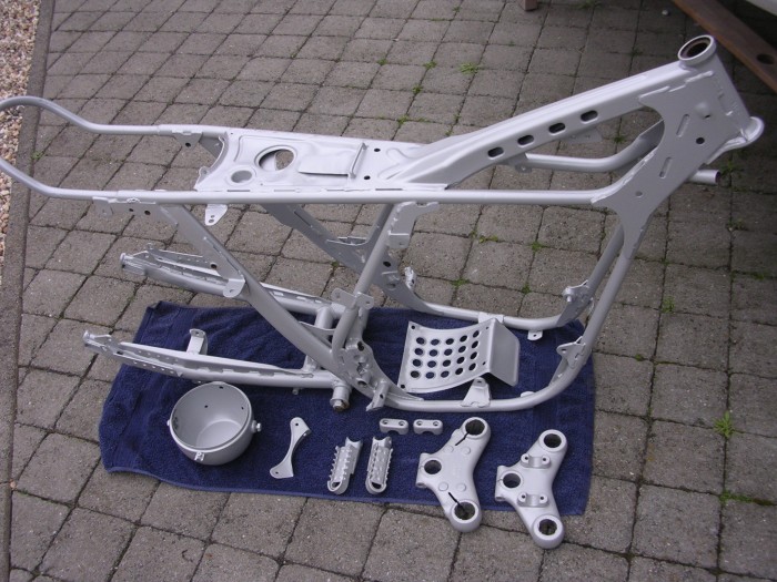

Allez , ça bouge , les affaires reprennent  😀  😀  😀 D'une part , j'ai enfin récupéré les 5 Kg de pièces du zingage :
   Ben , il était temps , ça faisait au moins 4 mois que c'était parti chez le zingueur ... mais travail impec et pas cher .
D'autre part , j'ai aussi récupéré le cadre de l'époxy : là , c'est plus mitigé  😜  😜 D'abord , le prix : 100 % d'augmentation par rapport au cadre de la GS 250 1980 restaurée il y a juste 3 ans  😡  😡  😡 En plus , le travail était mal foutu : la boucle arrière n'était pas à moitié peinte ... Je me suis foutu en rogne  🤬  🤬  🤬 , le gaillard a repris le cadre une semaine de plus , et enfin , le résultat est nickel .

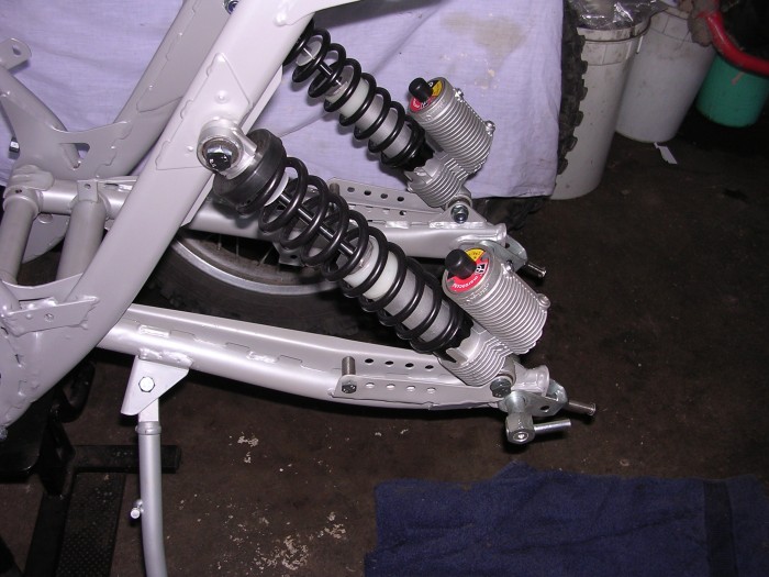

   Voilà , tout ça m'a reboosté et j'ai attaqué directos le remontage : pose du bras oscillant , et des amortos Dudu Racing  😄  😄  😄

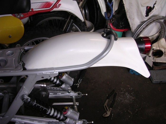

Le garde boue Ar. avec son petit phare CEV :

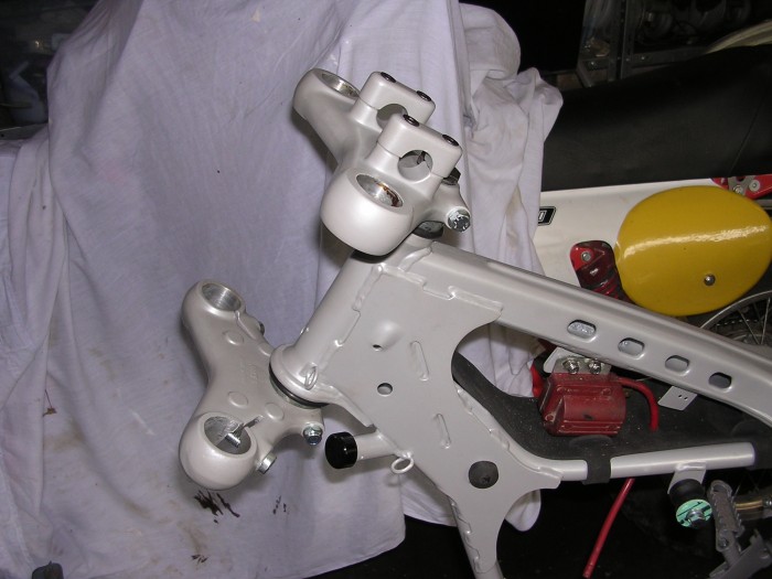

Et enfin remontage de la colonne de direction avec les tés de fourche :

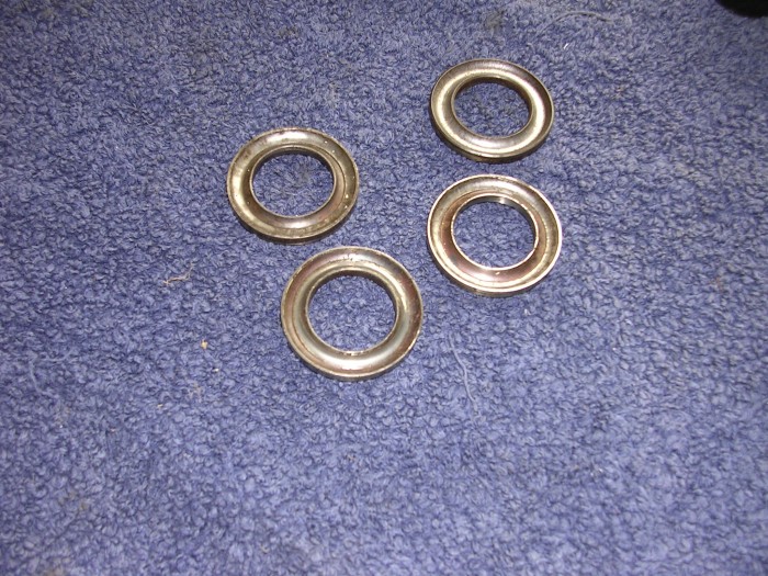

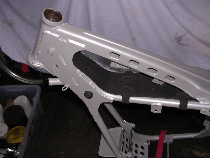

Là , ca a plutôt été un pas en avant et un pas en arrière  😜  😜 Je m'explique : avant de remonter les cuvettes à billes , je les avais pas checkés , juste un nettoyage , et je les avais tapées dans le cadre ( Elles étaient d'ailleurs rentrées un peu trop facilement dans leurs logements ...)  Après ça , les billes et une bonne dose de graisse et c'était tout bon  😀 . Ben non , pas vraiment : direction dure , pleine d'à- coups ,   billée  , quoi ...  :/ En plus , les gros O-ring cache-poussières , une fois en place et sous tension se révèlent tout craquelés  🤬 Donc , démontage , avec les billes qui tombent partout , et la cuvette inférieure aussi ...  😳  😳 en fait , le logement dans le cadre est élargi ... Pour ce qui est des cuvettes
, un examen plus minutieux avec un ongle enrobé d'un chiffon me prouve qu'elles sont mortes : ça accroche partout .
    Bon , on va pas se laisser démonter : les cuvettes , j'en ai récupéré 4 impeccables en démontant celles des fourches que j'ai en stock , et je les ai  collées  au Loctite blocpresse dans le cadre , ça bougera plus  😀 3€ de O-ring neuf , et le tour était joué .
