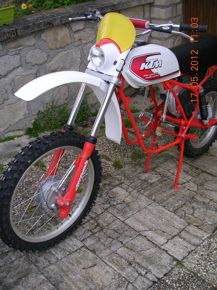

mécaniquement et logiquement, je serais assez d'acc avec toi....j'ai du mal à saisir d'où pourrait provenir ce jeu quand tout est serré... 😳

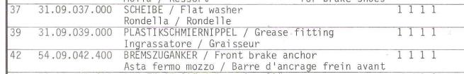

J'avais trouvé ça, ci-dessous, lorsque M. GG en cherchait un. Et celui là est un graisseur. :clin:

Je m’étais fourvoyé, en indiquant Técalémit, pour le graisseur. Ce qui est faux  😳  Il est plus proche de ce qui porte le joli nom de ... mamelon.
Et un petit mamelon de 6.  😘
Pour info, le graisseur Técalémit est quasi plat.

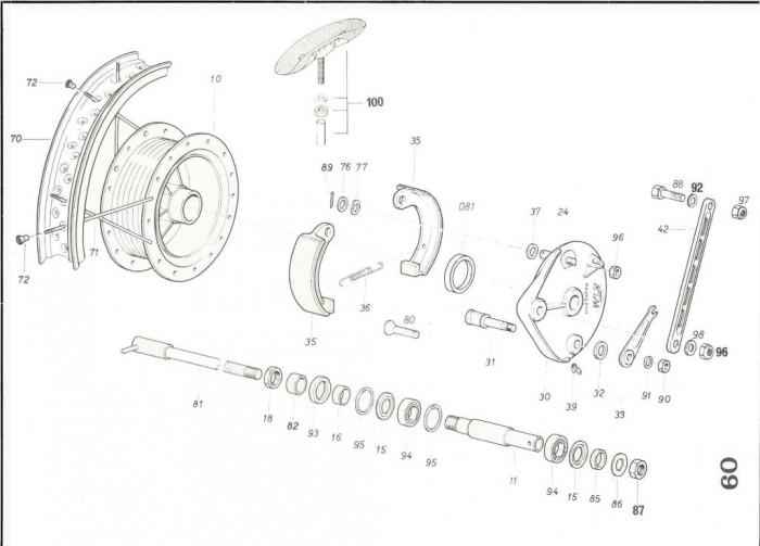

Oki, le crobar est clair. Pour moi c'est plus une entretoise qu'un axe, mais bon, on va pas torturer les diptères pour si peu.  🙂
Ce qui est moins clair, lorsque l'axe est serré tout jeu doit disparaitre. Les cages internes des roulements devant être pincées entre l'entretoise et les différentes cales ou autres entretoises externes.
Ben oui , Didier , le problème c'est que l'axe n'est pas serré par l'écrou , il est juste posé sur les 2 bras de la machine à rayonner : d'ou la présence du jeu .

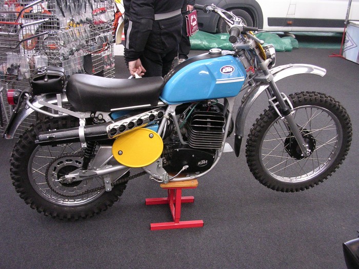

Ben non , j'ai couché avec personne ...  :(  :(  :(  Je l'ai juste dégotté en Italie à Novégro en février passé chez Otelli moto . C'est un officine qui refabrique certaines pièces de KTM anciennes : voilà leur site www.otellimoto.it/IT/default.html?page=epo... , mais tu ne peux voir aucune de leurs pièces , il faut les contacter ....  :/  :/  :/  c'est pô très malin , ce serait intéressant de pouvoir acheter en ligne je trouve . Enfin , je suppose qu'ils ont leurs raisons ... J'avais discuté avec le type à la bourse d'Imola , et si j'ai bien compris , il m'a dit qu'il faisait refabriquer notre fameux petit roulement d'embrayage , mais qu'il n'en avait pas ce jour là avec lui ... Tiens , pour te faire saliver un peu plus , y avait ça sur leur stand à Imola ...
Bon, c'est fait.  😀 Tu aurais pu empiler des rondelles ou douilles (clé) et bloquer l'écrou.  ;)

Combien la belle 250 ?
Juste par curiosité.
Posté le 10-01-2013, à 08:13
Ben , c'était pas à vendre , j'ai demandé . Les motos qu'ils exposent sur leur stand sont généralement pas à vendre . A Novégro y a 2 ans , il y avait ça ...  ️  ️  ️  😘  😘  😘  😍  😍  😍

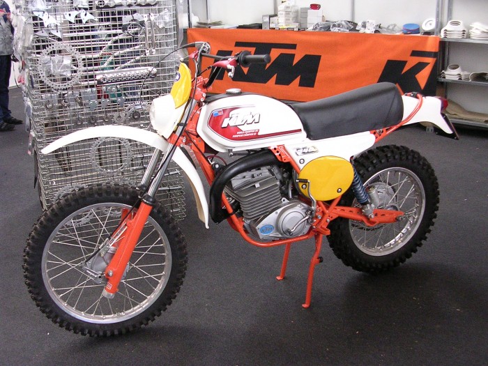

moué...la 78 est un bidouillage!!! si c'est une série 1 comme la fourche Ceriani le suggère, elle devrait avoir les reposes-pieds zingués, le bras oscillant 77 à ancrages reculés pour les amortos, un guidon chromé bien moins haut, la plaque phare mal positionnée, trop basse et qui repose sur le té inf au lieu de plaquer sur les tubes de fourche, le silent bloc de béquille non pas sur la béquille mais sur le support d'amorto gauche...etc tec...
mais le pire, c'est la biellette de frein avant remontée à l'envers....blairôôôs!!!!

bin oui, et pire que moi encore!!! pi tu vas pas me dire qu'une biellette de frein avant remontée à l'envers, c'est du pinaillage!!!

j avoue que pour la biellette de frein  😳  😳  😳  😳  😳
