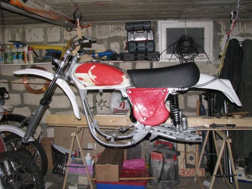

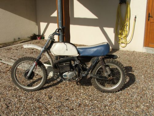

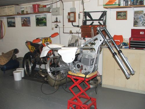

Donc j'avais entrepris la restauration d'un 240GS de 76 la voici à l'époque
Restauration 240 GS de 76

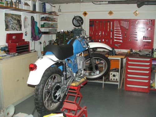

Aujourd'hui elle en est là

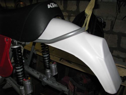

Et j'ai un petit problème l'écart entre la selle et le garde boue arrière est important au moins  5 cm, le garde boue vient de chez DD N° 52 08 014 000 et en regardant des photos d'époque je pense que ce n'est pas le bon, quelqu'un a t-il la réponse car il me manque qq bricoles et je vais passer une commande bientôt.
Il me reste aussi à acheter la ligne d'échappement (400 € chez pillon) car l'origine n'est pas réparable.
A+ Serge

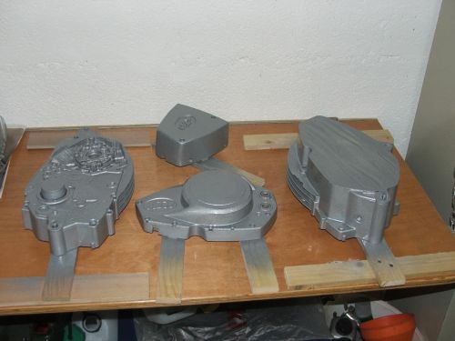

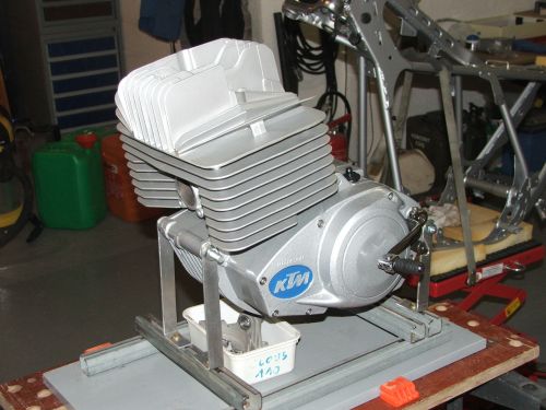

Comme promis voici qq photos

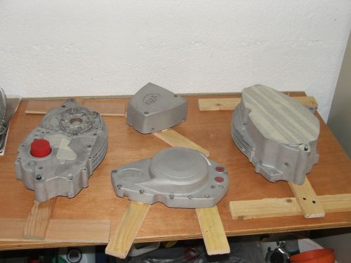

Les carters moteurs après sablage
Les carters après peinture

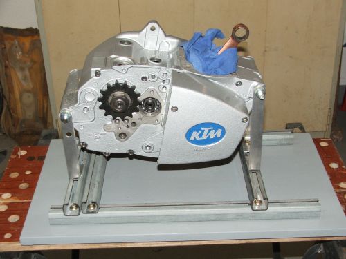

Le moteur en cours de remontage
A bientôt pour la suite
Serge

bravo !!!! beau, très beau boulot !!!!!
ton GDB AR semble le bon niveau ref.
serai ce pas la selle qui ne serai pas la bonne ?

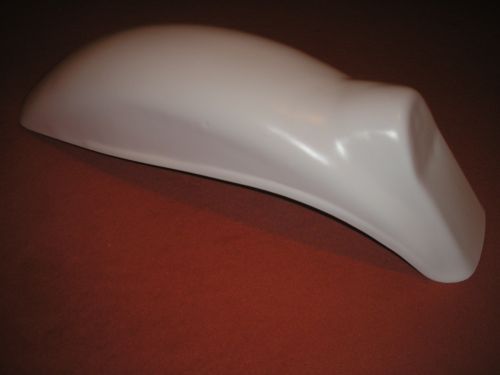

beau travail bravo  pour ton gb  je pense boucle arriere un peut basse et garde boue trop sur l arriere  de plus le gb de chez dd n est pas le bon sa partie avant doit etre arrondie ce n est pas le cas sur le dc plastic   a plus  bruno

Salut
Pour le GB arrière ,j'ai acheté  la réf suivante:54.08.014.000
Qu'est ce que tu as pris comme peinture pour les carters?

bravo ,belle machine et travail serieux::hein:
et avec un si joli atelier:P quel regal de renover ta belle
Posté le 14-11-2010, à 13:42
Bin, moi  à ta place je ne prendrais pas trop la tête avec  le jeu entre la selle et le GdB.
En particulier, si tu dois rouler un peu dans la terre avec...
J'avais le même problème sur ma 81, et j'avoue que souvent ça m'a bien rendu service !
En effet, une fois la selle bien serrée, ça met à ta disposition une belle prise , bien dans l'axe de la mob,pour la chopper à la volée, et la sortir de la merde dans laquelle tu as été te fourrer .
Donc, pas de précipitation !
Posté le 14-11-2010, à 13:50
Et puis, j'aime bien le lieu ! C'est clean et convivial, propre quoi !
Les murs blanc, le sol gris antidérapant et le mobilier rouge.
C'est bien, sympa, manque juste le barbecue, très utile lors des grandes manoeuvres mécaniques.
Mais bon, ça se gère.

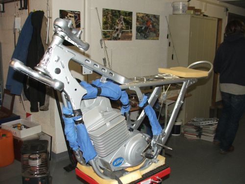

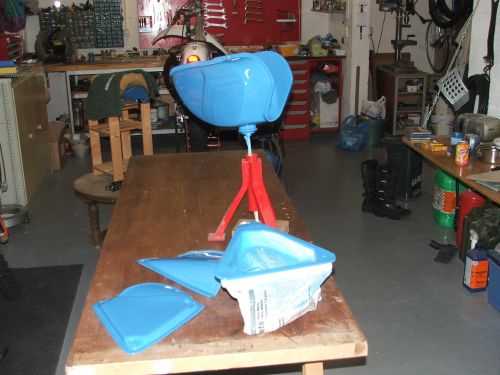

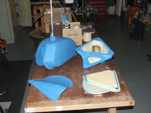

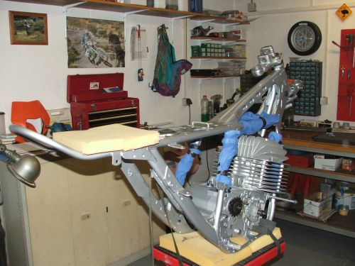

La suite
En premier pour la peinture c'est le KIT de chez RESTON que je me suis procurer chez ALP (produits et outillage pour la restauration).
Pour le garde boue il faut que je le change car j'ai un pote (que patrick connais) qui est un extremiste de la restau mais chez HUSKY
Les photos la suite
Sur la prochaine série je posterais les photos du cadre
A+ Serge

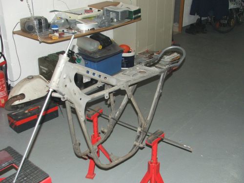

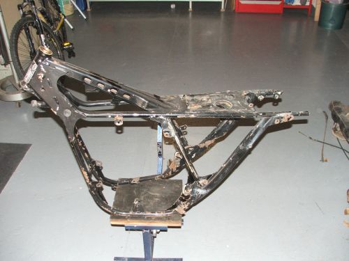

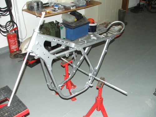

QQ photos du cadre avant et après
La peinture pour le cadre est l'ancien gris argent de chez RENAULT de mémoire gris 620
A+ Serge

dis euhhhhh ta moto est bien une 76 à la forme des tubes du cadre, mais.....pourquoi a t'elle la couleurs bleue de 77 à la place de la rouge de 76????:hein:
concernant la position du garde boue arrière, j'ai exactement le même soucis sur ma 125/76. Il semblerait que la boucle arrière de cadre de chez Pillon n'aie pas le bon angle, de ce fait le garde boue est trop bas dans ses fixations. La mienne de chez Pillon aussi a été soudée et le cadre époxyé, du coup, pas d'autre solution que de tricher en la cintrant vers le haut et en trichant sur l'horizontalité car il est quasi impossible sans tout bousiller de reprendre l'angle de la boucle.....

Par contre j'ai presque 50 mm entre le garde boue et la selle et en regardant des photos j'ai l'impression que le profil du garde boue n'est pas le bon, ou alors comme quelqu'un me le disait dans le post la selle n'est pas un modele 76 ?
Le fond de selle est en alu et dans un état presque neuf après un petit coup de sablage.
Patrick ma boucle arrière vient aussi de chez pillon quelqu'un aurait la valeur de l'angle ?

Pour Serge, oui, il semble que ton garde boue n'aie pas le bon profil, pas arrez bossu il me semble...

Je vais prendre des photos de profil pour mieux ce rendre compte et normalement David doit me preter un autre garde boue arrière pour que je puisse comparer?
