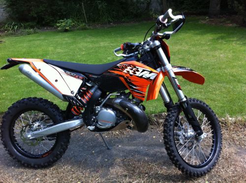

Yo les motos verdeux,
Un premier post pour introduire ma toute nouvelle KTM 300 EXC de 2010 avec 500m au compteur :P.
Je l'ai acheté en Aout dernier mais j'attends le permis pour rouler (plateau OK ce matin!); j'ai vendu ma YZ 250 pour passer à l'enduro car si jusqu'ici j'ai eu de la chance, depuis mon déménagement en face d'une gendarmerie, je suis moins confiant...
Dure de ne pas chevaucher ma nouvelle meule en attendant le permis mais il faut savoir être raisonnable!
Quelqu'un à la même?
Pour l'heure je me pose des question concernant: le mélange et le rodage (1er moto neuve).
Je compte faire 500km de rodage à 3% (samourai) et ensuite passer à du 2%. Any comments?
Par ailleurs j'ai un bouton de double courbe d'allumage, une première; des expériences à partager?
Voili voilou, pas encore d'expérience à vous faire partager mais ca ne saurait tarder!
Pour info je compte tourner dans le 95, du coté de Beaumont sur Oise, s'il y en a...

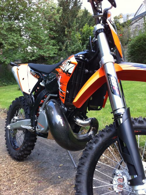

Yo l'ami très bonne machine la 300 ! j'en ai eu une neuve mod 2008 une bombe
Rodage : plutôt en terme de plein (3 à 4 tranquille) le principal étant de faire un peu de tout et varier les régimes moteur (ne pas rouler à 70km/ constant .....durant des heures ) , mélange à 3% au début puis après 3 pleins 2,8 % et enfin 2,5%. une fois rodée mettre 2 % conseils de mon concess
Très légère, maniable et coupleuse en + sur route à 80 ça va, par contre la mienne en boîte 5 un peu juste ça gueule un peu sur les grands bouts droit mais ils ont mis une boîte 6 je crois depuis:clin:
La voici avant la vente, elle avait 1an1/2 ! passé 2 w-end à la bichonner, content du résultat, elle est partie en 1 semaine !:clin::clin:
Uploaded with ImageShack.us
J'avais un ressort à modifier suivant l'utilisation ce doit être pareil pas touché au réglage d'origine.......
Courage pour le plateau ! :clin:

Jolie ! 😄
j'ai mis des liserets de jante orange, ca jette pas mal
Ah justement je me demandais, ça tient le coup ou ça a tendance à se barrer avec le temps (et le reste)?
nan ca tient. :P

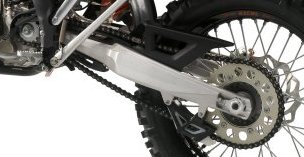

J'ai tenté de changer ma transmission ce WE -le rodage étant terminé après deux pleins- je vais passer d'une couronne de 40 à une couronne de 50 (fournie avec la moto ainsi que la chaine).
Le hic c'est qu'avec la couronne de 50 la chaine touche le guide chaine (celui du bas sur le bras) et qu'en plus je suis obligé de la tendre à mort sinon elle passe carrément pas. Du coup j'ai du remettre ma couronne de 40...
Faut changer de guide chaine pour changer la couronne sur la 300 EXC (mod 2010)???

Bizarre ton truc, une tof ? :clin:
J'essaierai d'en faire une ce soir....
En fait quand la chaine remonte de la couronne vers le pignon de sortie de boite, elle passe par le guide chaine. Avec la couronne de 50 la chaine vient de plus bas, car la couronne est plus grande, et donc ça touche...
Voila une photo où on voit bien le guide chaine, tout près de la couronne:
La c'est une couronne de 50 je pense, moi d'origine (pour le rodage) j'ai une 40 et j'ai l'impression que le guide chaine est pas adapté à une 50 (il remonte plus haut donc la chaine frotte et , si j'avance la roue pour baisser la tension, la couronne touche carrément).
Ce qui est bizarre c'est que dans les pièces que j'ai eu avec la moto il n'y en avait pas; j'avais une chaine, une couronne et un guide chaine mais celui du haut, pas celui du bas...

Au sujet de ton guide chaine, ta remarque est bonne.
La solution est de démonter la vis de fixation arrière de ton patin de chaine, tu remarqueras que la tête de cette vis est excentrique. Il suffit de la tourner à 180° et de remonter ton guide chaine, il sera plus bas et tu pourras remonter ta roue arrière équipé de ta courrone enduro.
A+
A+
Je n'avais pas pensé a démonter le patin; je vais voir ça.... Merci!
