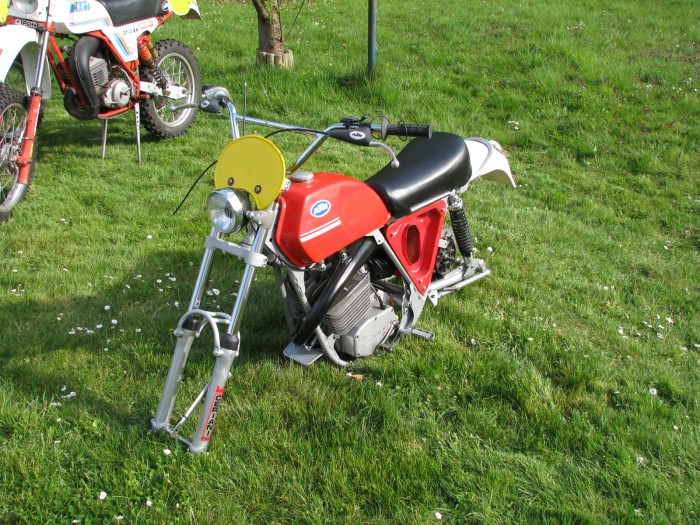

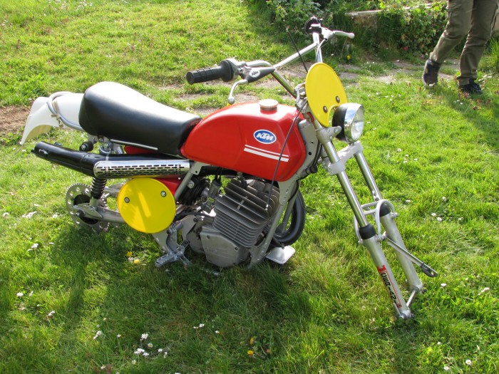

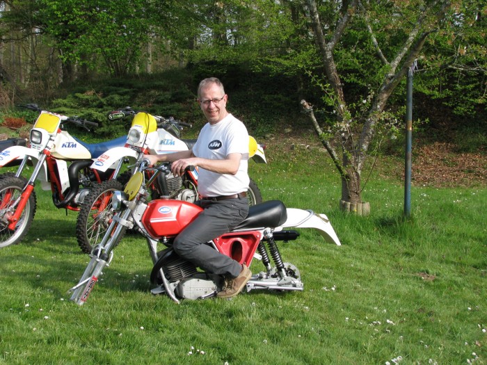

dernières photos de la 73 qui n'a pas beaucoup progressé mais ça va bientôt reprendre  😍  😍
mon nouveau projet pour 2011/2013...KTM 125 GS 1973 Sachs 6V
Posté le 20-04-2014, à 21:11
Ya pas à dire!!  🙂  Tu le fais bien!!  😄  😄  😄
Posté le 20-04-2014, à 21:12
Et elle est juste à sa taille avec les pieds qui touchent par terre 🙂  !

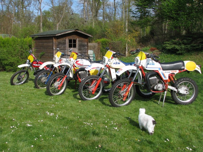

et pi cet après midi, avec le frérot on est allé au dépot pour sortir les motos et toutes les faire tourner...
Posté le 20-04-2014, à 21:18
Ah ouais mais c'est le bordel, faut faire plusieurs voyages pour une photo !!!!!
Posté le 20-04-2014, à 21:28
mouais, certes, c'est contraignant, mais un peu parano, je préfère les savoir en sécurité et sous alarme ailleurs plutot que trop faciles à trouver :(

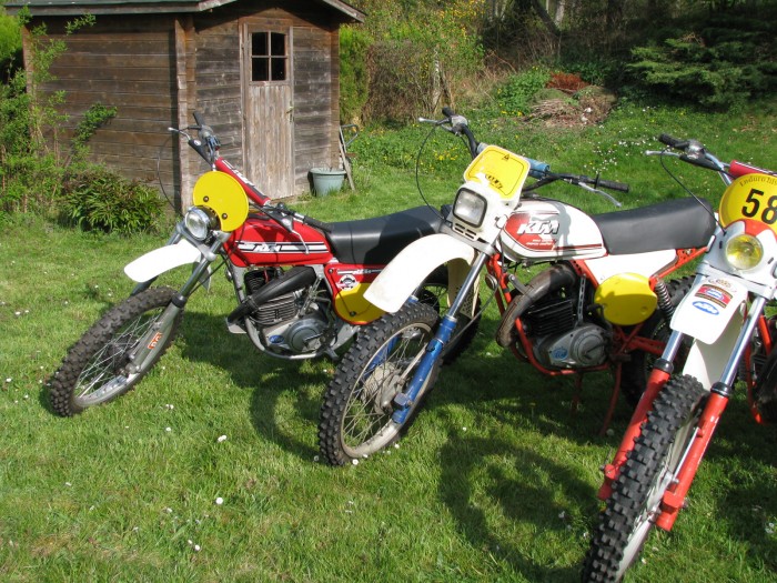

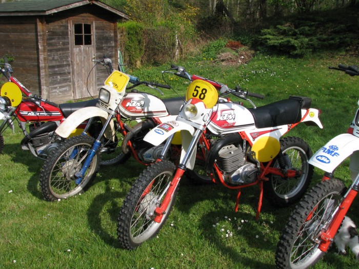

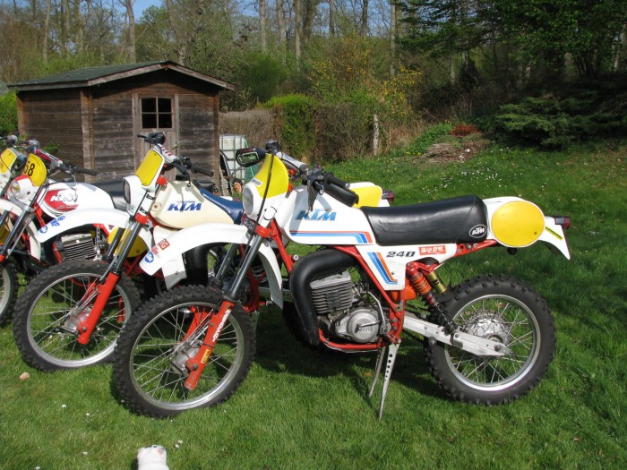

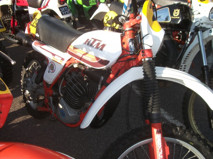

La 58 , c'est pour moi la plus belle , avec le petit retour rouge sur le dessus de la plaque phare ronde (j'adore les plaques phare ronde)
Et ta preferee, patrick, c'est laquelle ?
503503 messages 506506 images
Posté le 01-05-2014, à 14:52
aaaahhhh ,  super collection  ️  ️  ️
bon la voilà celle qui manque  🤭
elle est toujours là , les courses lui manque , elle n' a pas dit son dernier mot  ;)
une vrai moto de course, usée , "patinée" comme on dit  🤭
la plus confortable !!!
je cherche juste un kit à clapet , ça existe non ?
Patrick avec tes relations tu doit bien pouvoir me trouver un haut moteur "usine" , non ?
