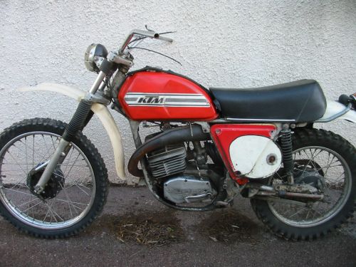

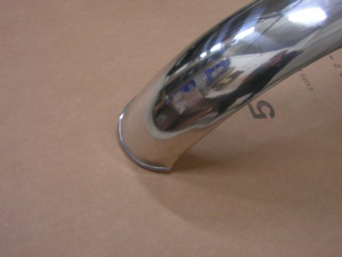

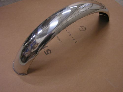

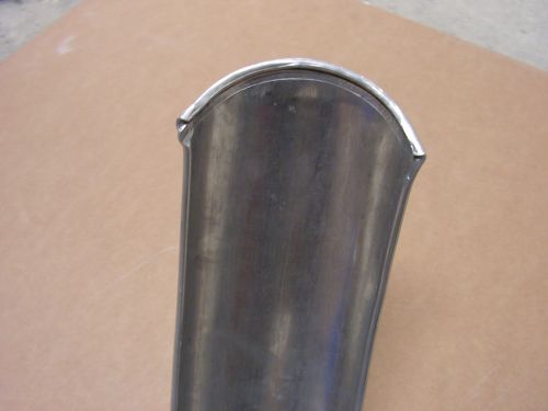

Comme promis à Patrick, je joins des photos de garde boue alu.
Bonne soirée
mon nouveau projet pour 2011/2013...KTM 125 GS 1973 Sachs 6V
Posté le 28-11-2010, à 20:33
Superbe!!!!  et question tarifs, ça donne quoi? c'est un avant ou un arrière?
2222 messages
Posté le 28-11-2010, à 20:57
Celui là c'est un avant, au niveau tarif, il faut compter 53 euros pour un avant et 62 pour l'arrière.
Posté le 28-11-2010, à 21:41
très correct par rapport aux 120 euros la paire de chez Pillon Dorino en Italie, reste à voir si ce sont les mêmes et s'il sont compatibles KTM 68/73

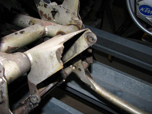

de ce que j'en sais, mais je dois encore progresser dans mes connaissances sur ces modèles, sur les KTM 72/73, le cadre est différent......sous le réservoir et au niveau de la béquille sur le bras oscillant.
La 72 a un tube sous le réservoir alors que la 73 a une poutre ajourée où vient respirer la boite à air
gardes boue alu sur la 72 et ABS sur la 73, bien que certaines 73 aient été équipées d'alu, notamment aux USA
détail béquille et pour la cadre, plus tard, j'ai pas les photos sur ce PC

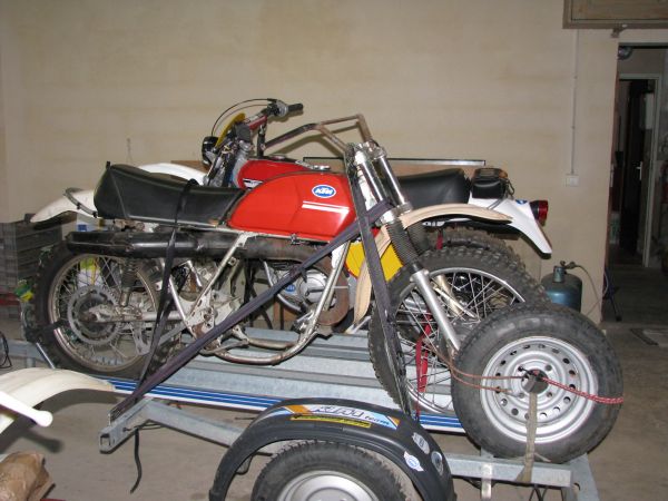

Salut les gens,
bon, ma FPM est dans le garage et j'ai commencé à trier, organiser etc...
bonnes pièces
pièces à restaurer, rechromer, rezinguer etc.....
pièces HS à changer
et à lister les pièces essentielles à retrouver...
le moteur ayant été refait par les bon soins de Jean-Luc, il est stocké.....

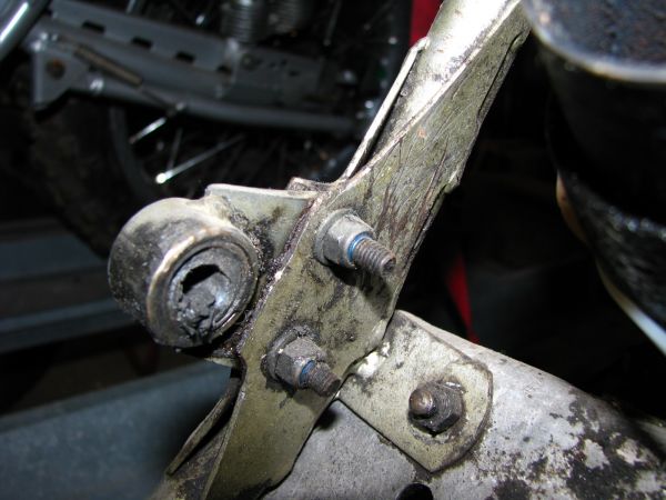

en revanche, deux pièces vont être cruciales pour entamer la restau.
Le boitier qui sert à assurer le lien de l'arrière du moteur vers le bras oscillant. Le mien est HS et criqué de partout donc si vous avez ça qui traine....je serais preneur
et enfin, compte tenu que les fixations moteur sur le cadre ont été victimes d'une amputation sommaire ou de soudures paté approximatives, je recherche une paire de carters 1251 6B même cassés afin de faire un montage à blanc et par là même de positionner correctement les nouvelles pattes de cadre à resouder....

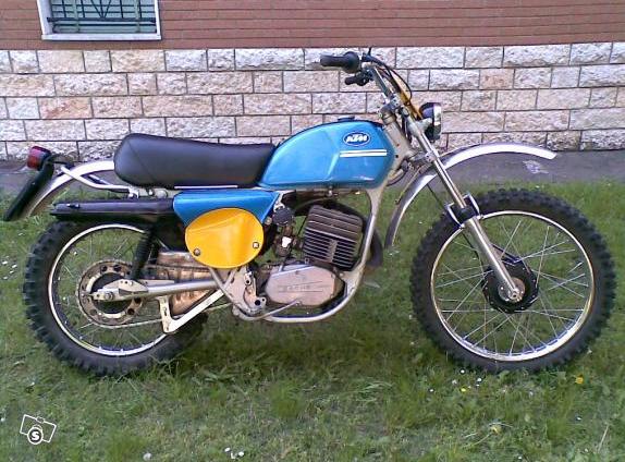

j'ai ça......et je veux en faire ça.....mais y'a quelques heures de taf en prévision....

Posté le 26-07-2011, à 15:24
ou plutôt ça plus précisément (moyeux noirs), mais en version réservoir rouge et selle courte...mais sans le cache latéral intégral....
un peu un mix des deux en fait....
