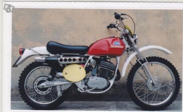

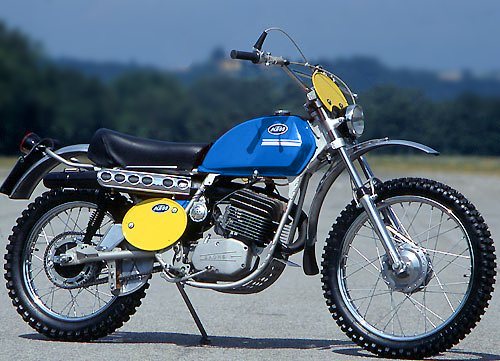

Salut les gars.....
vos avis, j'arrive pas à me décider.......
maintenant que le 125/73 est là, j'hésite, je ne sais plus et me perds en conjectures...je suppute (y'a pas de sôt métier)...bref....chais pas qwâ faiiiire....la question me turlupine (d'ours bien évidemment) à nouveau....
gardes boue alu ou gardes boue plastiques???
modèle 73, c'est gardes boue plastiques comme sur la photo, mais j'avoue que les alu me tentent bien aussi.....mais ça correspond au modèle 72 dont le cadre et la béquille sont différents.....
autre question...KTMfou, tu as une béquille centrale, moi, une latérale. Je pense opter pour la même béquille que toi. On trouvait ça sur la série ou c'était une adaptation??
enfin dernière....moyeux époxyés noir ou alu poli??
voili......être ou ne pas être......raccord avec l'année 73...telle est la qwechtionne.
Patrick

Posté le 29-07-2011, à 12:00
Bin, vas au plus simple.
Les gdb inox, interdit de se gaufrer avec !
Posté le 29-07-2011, à 12:03
bah c'est pas le critère qui me décidera le plus.....c'est surtout l'esthétique....
de toutes façons, que ce soit avec celle là ou la 76....t'façons, interdit de se gauffrer.....enfin si possible....

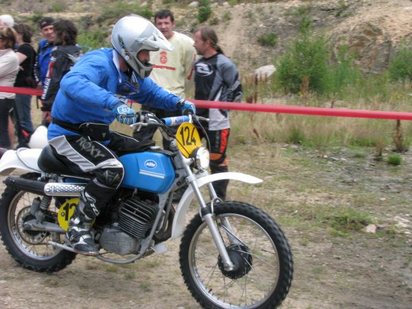

Posté le 29-07-2011, à 12:30
la version chromée bleu a quand même plus de "stayleux" :)
Posté le 29-07-2011, à 13:04
bah t'façons, elle sera rouge...j'ai déjà le réservoir teinté dans la masse en rouge....
