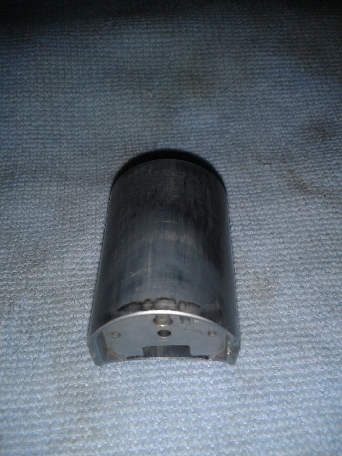

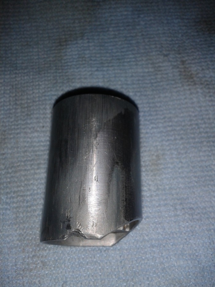

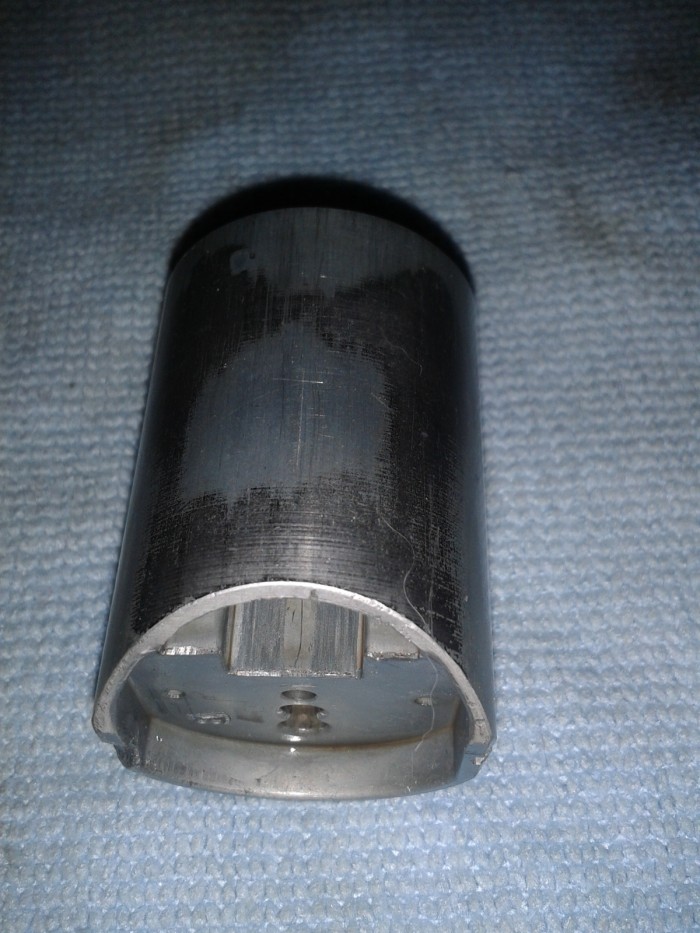

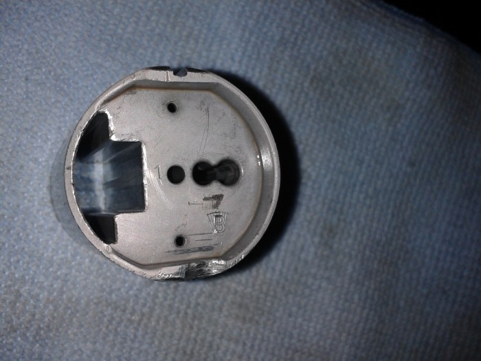

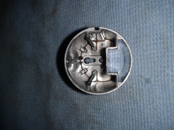

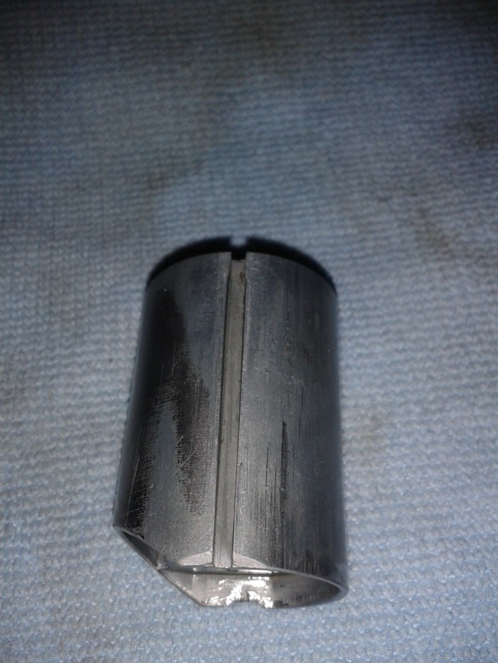

bon, maintenant que l'éclairage, c'est quasi réglé, je m'attaque au carbu dont le boisseau est profondément marqué par la vis de ralenti, du coup, la vis de ralenti est totalement inopérante.
Je recherche donc ce type de boisseau pour un Bing84 ref 2/28/1001 attention, ce n'est pas du tout le même boisseau que les Bing 84 des 125 KTM RV (dispo chez Martin), il n'a pas d'encoche car la vis de ralenti est positionnée beaucoup plus bas dans le corps.
J'ai posé la question chez Faak Tillmanns, j'attend la réponse mais si quelqu'un a ça, qu'il se dénonce... 😄
