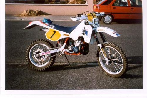

Bonjour à toutes et tous,
je viens de m'inscrire sur ce site après l'avoir parcouru. Il a l'air "sympa".
pour me situer:
Je suis plutôt axé sur les motos des années  fin 80 début 90, ceci pour une question de coût et parce que j'aime bien "retapper", ce type de machine (plus simple que les actuelles et pièces d'occases plus facile à trouver)
Autant je commence à connaitre très bien les Yam TT 350 et 350 XT ( j'en possède 3), autant je suis nul en KTM de ces années.
Je souhaite remettre en état une KTM 240 GS de 1987 . J'ai lu différentes chose un peu partout sur cette machine (pas toujours "top").  Je compte sur les connaissances des membre de ce site pour m'aider dans mon projet.
Le problème essentiel est l'allumage (les aimants se sont décollés du rotor et ont explosé le stator)
