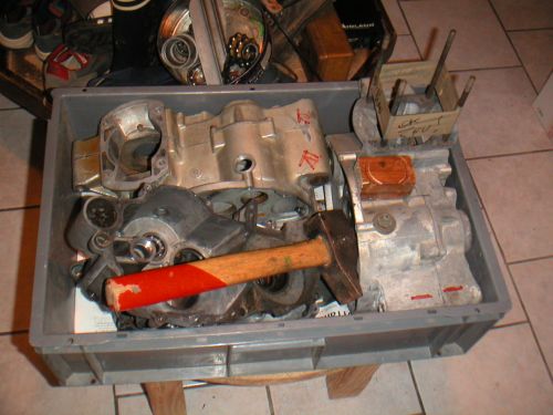

Qu'est ce qui fait 60/62 mm. de diamètre ( ne rêvez pas...), en fer dur et qu'on peut y  taper dessus ( ah, là ça rigole moins...), que l'on trouve facilement, dans une maison, voir même chez Leroy-Merlin, mais qui puisse servir pour extraire des cages à roulements externes de carters niqués, pour les réutiliser ?
Le piège, c'est qu'il ne faut pas baiser la pièce à réutiliser.

ou.....tout simplement une vieille cage externe de roulement identique que tu auras fendue d'un coup de disqueuse pour éviter qu'elle se coince et qui te servira à chasser la bonne (nan pas la boniche merde, suis un peu qwâ!!!) 😄

Chasse goupille maousse costaud ou jet de bronze du diamètre qui va bien... Naaaan pas l'etron, l'outil...
Posté le 23-11-2010, à 18:35
Avec l'ancienne cage, ça va bien, même si ça ne va pas au bout.
Mais une fois celle ci tronçonnée, ça devrait aller.
Il restera le carter gauche qui me prend pour un con ! Pour l'instant...
Il va recevoir lui z'aussi !

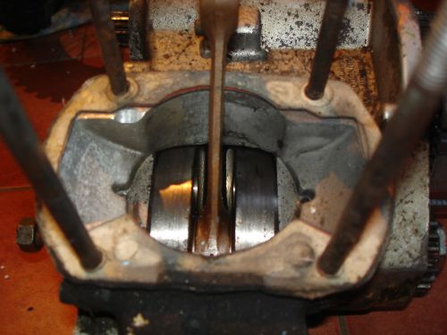

Michel, si tu remontes un cylindre a clapets,
n'oublie pas de faire les "dégagements de transferts arrière" sur tes carters qui semble être des 541 :clin:
Posté le 24-11-2010, à 09:28
Heu, c'est quoi : "dégagements de transferts arrière" ???
Posté le 24-11-2010, à 09:34
le cylindre a clapet a des transferts plus "larges" qui débordent plus vers l'arrière (sous le carbu en gros)
il faut donc que tes carters aient aussi ces transfert plus larges

et pour les transfert, vérifit ton clindre, comme tu sais ya eu plusieur version a clapets,
avec et sans dégagement arrière
sur celui ci, d'un coté j'ai commencé a limer, pour faire du 541 un 542, mais juste si ton cylindre l'a aussi
tu peux aussi comparer avec ton joint d'embase (541 ou 542)

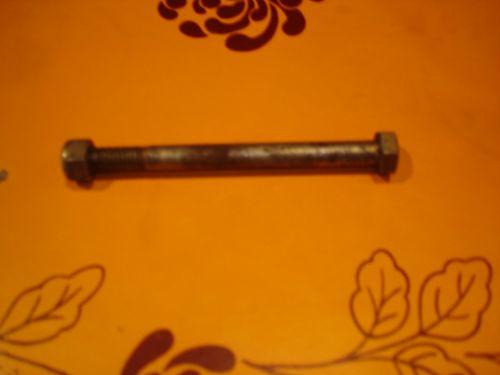

re passes moi ton adresse en MP pour que je t'envoi le boulon !

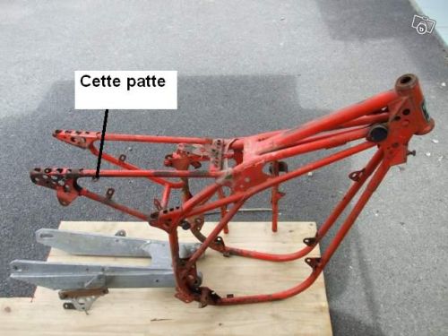

J'avais acheter une 250 MC 79. Mais je me demande si c'est le bon cadre !!
Pour aider voici le n° du cadre: *008 20272*
De plus, à quoi peut bien servir cette patte (la photo n'est pas celle de la moto acheté mais une photo sur le net):
QUIIIIIIIIIIIIIIZZZZZZZZZZZZZZZZZZZ !
Posté le 24-01-2011, à 20:45
0 pour 80
08 pour Aout
et sur la plaque cadre ya pas MC ou GS ?
la patte en question est là pour fixer le silencieux (enfin une des patte du gros silencieux enduro)
regarde sur ton cadre si tu as les fixation de la béquille centrale ?
et le cadre 79 a les fixations de cale pied soudé direct à la hauteur du cadre et non "surélevé" comme sur la Photo

Je ferai une photo de mon cadre, mais du coup, est-ce un modéle 80 ou 81 ?? Cross ou enduro ??
Quelle côte devrai-je avoir entre la fixation haute d'amortisseur et l'axe du Bras oscillant ?
Posté le 25-01-2011, à 13:36
80
cross ou enduro ? selon si t'as les fixations de béquille centrale, encore que...
normalement 270mm
à mon avis (et ce n'est que le mien), il faut le voir dans l'autre sens,
si t'as 270mm, il te faut des amortos de 410/417mm d'entraxe,
si t'as 250mm, amortos de 345/350mm
on sait bien que KTM prenait ce qu'il avait de dispo dans les étagères....
ya combien sur ta 240 MC 80 restaurée ? et sur la GS de JF ?
Posté le 25-01-2011, à 14:10
250 sur les deux 80.
Et là sur ce cadre que j'ai pour ma 79, j'ai 260 !!
Posté le 25-01-2011, à 16:09
dac,
... la 420 80 avait déjà 270mm
pour la 79, j'ai aussi 260mm pour amortos de 395mm
