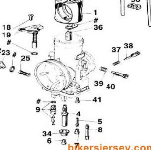

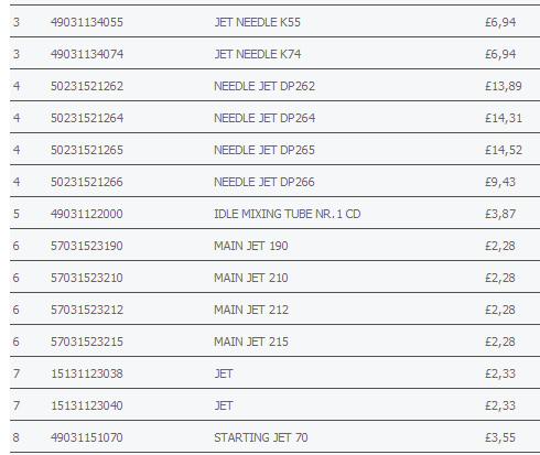

C'est bien un VHSB37 FD? :)
www.bikersjersey.com/product/productinfo.a...
repère n°4, quatre taille dispo. :)
Le diffuseur est également dispo en pièce de rechange.

oui la pièce numéro 4 se change mais le puis d' aiguille est plus haut, c' est la pièces que l' on vois en dessous du boisseau, même la pièces 4 démonté il reste encore le puis d' aiguille, mais bon c' est pas grave déja juste en descendant l' aiguille il devrait réussir a régler la richesse. A+
Bin non, au dessus du puits d'aiguille ou gicleur d'aiguille (N°4 needle jet), on trouve le diffuseur ou encore vaporisateur (N° 36 atomiser). Ce dernier est monté serré et ne subit pas d'usure, puisqu'il n'y a pas contact avec l'aiguille. Il est toutefois dispo en pièce détaché.

t' est sure que sa ne s' use pas la pièces 36 car avec les vibration l' aiguille doit bien y venir le chatouiller?
c' est un mécano ktm qui avais déja essayé de le dessertir qui ma dis que sa ne se changeais pas mais c' est vraie qu' il est dispo sur ton eclaté. A+
