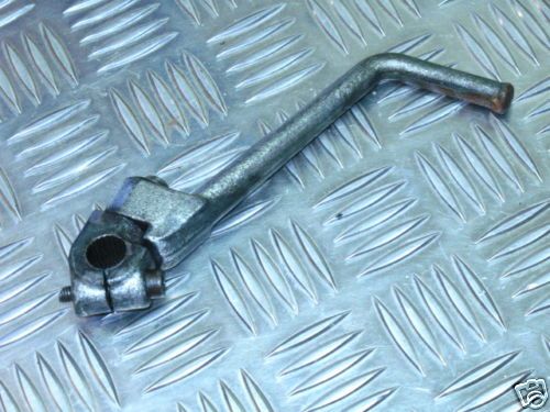

Pense à nous mettre des photos.
Ils sont assez costauds les kicks de 50cc ?
shop.ebay.fr/i.html?_nkw=kick%20derbi%20se...

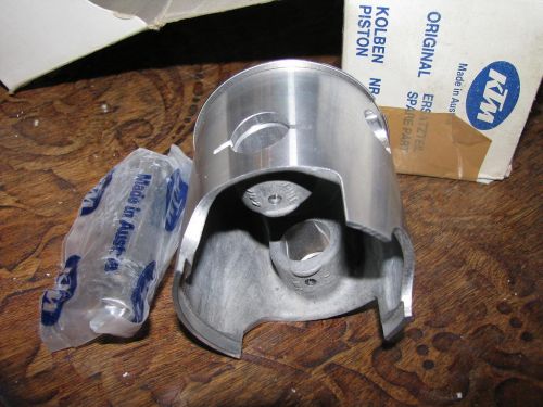

en effet, si tu as la chance d'avoir un cylindre en cote 70, il s'agit de la cote d'origine des enduro qui donne une cylindrée de 238cm3 qui était à l'époque plus avantageuse au niveau de l'importation question TVA. Les cross étaient livrées en 71mm pour une cylindrée de 245.5cm3.
Il arrive parfois que l'on retrouve sur ebay des pistons en cote origine 71mm pour ce type de moteurs, ces pistons sont en général peu demandés et pas trop chers car peu de gens disposent encore de cylindres enduro en cote origine. Je serais toi, je garderais précieusement ce cylindre en attendant de trouver le piston qui va bien et je me mettrais à la recherche d'un cylindre en cote 71/71.25/71.5 ou 71.75 pour acheter le piston chez DD Horvath en 72mm (182 euros le piston quand même!!!) et qui te faris passer à 252 cm3

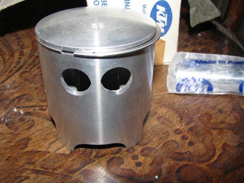

attention aux pistons 543 qui ressemble étrangement aux 542 mais ne sont pas compatibles (plus courts)
voici à quoi ressemble un 542

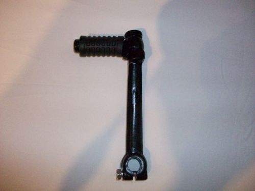

j'ai ca sur la swoumette, c'est du chouingoum.... 😡

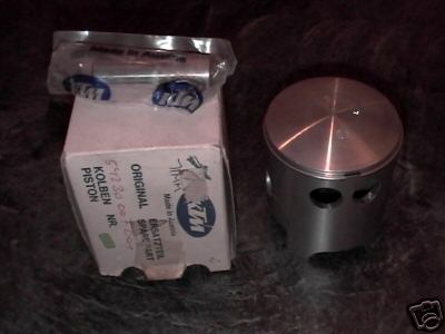

cherche pas.....pour trouver un piston 542, j'ai pratiquement tout fait...les fabricants ne se sont pas bousculés pour le refaire vu qu'il ne correspondait qu'à un seul modèle, le 542 de 81/82/83
Wiseco, Prox, Tecnium, Mitaka, Wössner, Vertex, je les tous consultés, il n'y a que Elko/Mahle qui les a fabriqués et ils ne sont plus approvisionnés...

Je ne l'ai jamais vu en Wiseco et il me semble qu'il n'existe pas d'ailleurs, seul Elko/Mahle le fabriquait
