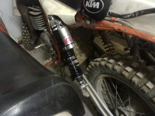

Bonjour Kel-Lux, la dimension pour tes amortisseurs est 410mm pour des Marzocchi GS680 ou MX580 ou AG4, mais tu peux aussi mettre des Fournales de même dimensions ou des öhlins de 417mm comme l'option d'origine sur ma moto (photo) ou encore des Fox Shox

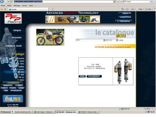

Les Fournales, je dirais dans les 450/500 € chez le fabricant.
Les Öhlins surement plus... A commander à la SIMA

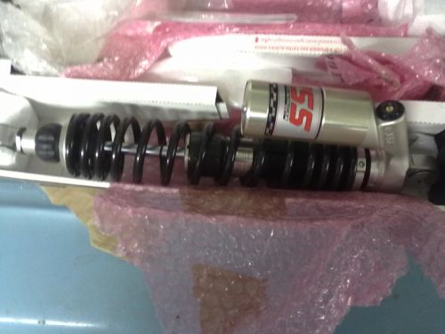

Et maintenant j'ai trouvé une marque que pas si vous connaissez. Il s'appelle YSS et ils ont des amortisseurs de 420mm.
Je les ai connus dans un Motocross Classique, où un autrichien pilote les utilisait dans une Maico 440. Il m'a dit que c'était une qualité Öhlins à une moitié de prix.
J'ai demandé une information, et 2 amortisseurs réglables de 420mm ont le prix de 699€.
Vous pongu une photo pour que vous les voyiez.

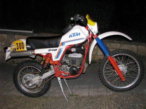

Quel est le débattement AR sur une 240GS 1980?
Est ce le mème que sur une 240 1981?(270mm)
En résumé peux t'on monter des Ohlins provenant d'un modèle 1980
sur un modèle 1981(entraxe 417mm)?🙄🙄
Posté le 10-02-2011, à 09:41
Sur la 240 GS de mon frére (et sur ma 240 MC 1980), l'entraxe de la fixation haute de l'amortisseur à l'entraxe de l'axe du BO est de 260mm pour une longueur d'entraxe d'amortisseur de 345 à 350mm.
Je ne connais pas ces valeurs sur le modéle 81.

attention les YSS   on en dit pas toujours du bien  :clin:
ca casse

Après un long moment, j'ai décidé.
J'ai déjà amortisseurs à la maison!
L'autre jour je suis allé voir un classique course de motocross, et j'ai vu deux Suzuki RM aux amortisseurs YSS. Les pilotes étaient belges, et est allé très vite, sauter vélos beaucoup et était comme la RM-Z, après avoir participé! Lorsque je rentre chez moi, j'ai décidé d'acheter l'YSS pour ma KTM. J'ai acheté est une société française appelée MW SportClassic, mais j'ai un traitement très bon prix et excellent! Recommandé à 100%! Maintenant, je suis en attente de ma commande arrive à faire un Klasik KTM, afin de restaurer. Une fois la restauration, je vais mettre quelques photos!
Salutations.
Merci beaucoup pour l'aide.
