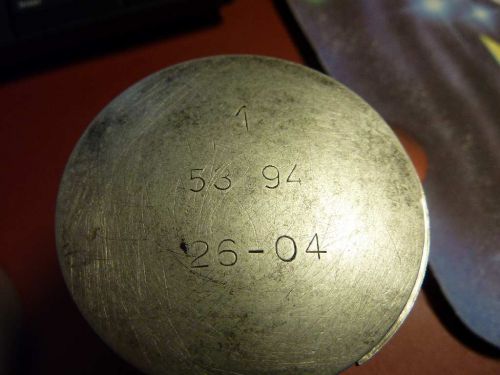

Piston pour cylindre Ø 54
Technique: à quelle côte réaléser.

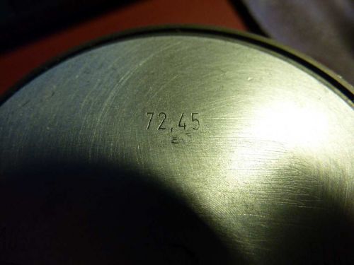

pour cylindre Ø72,50

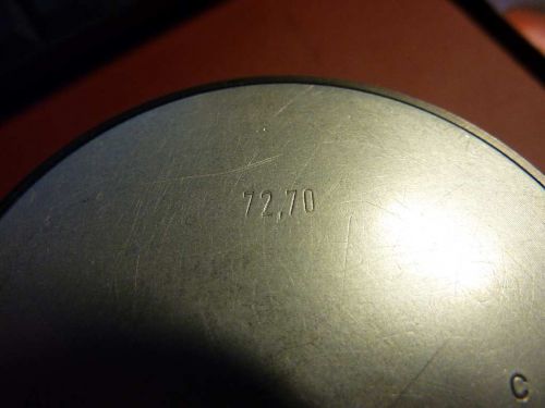

pour Ø 72,75

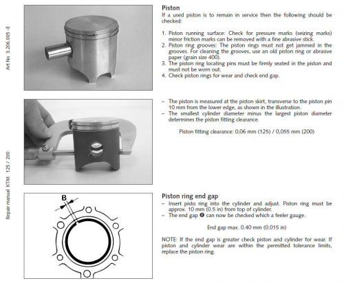

Il me semble avoir la méthodologie du "comment mesurer un piston".
je fouille sur mes DD et je le post. :P
Posté le 15-01-2011, à 18:31
Ça concerne les 125-200 de 2003, mais c'est transposable pour la plupart de bécanes. En tous cas c'est identique sur les rotax.
