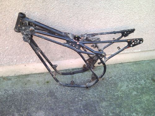

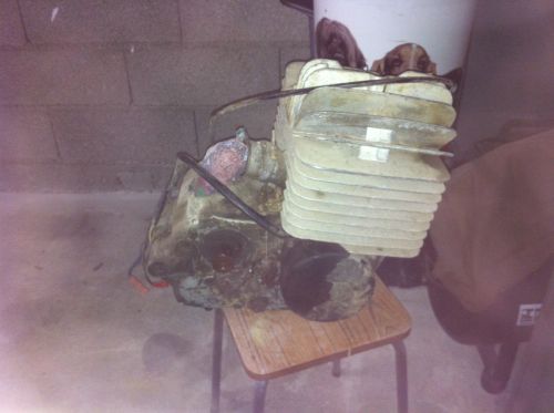

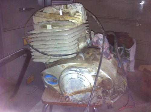

j'aurais besoin de vos lumières sur l'annèe d'un cadre et d'un moteur (cylindrèe et année si possible) que j'avais acheté pour banque de pièces, le moteur n° 542 431, était monté sur un cadre 007 19938.

le moteur c'est un Bloc 54 (génération avant le tien...jusqu'a 1980) et le cadre aussi
O pour 1980
07 pour juillet
incompatible avec ta 81.... :(

le moteur n° 542 431 : regarde coté demi-carter droit, tu dois avoir un autre numéro.
Cadre 007 19938 : il est de juillet 1980.
Posté le 02-02-2011, à 20:12
Pour le moteur et au vu du couvercle d'allumage, il est bien de 1980. Reste à confirmer par le numéro moteur !
