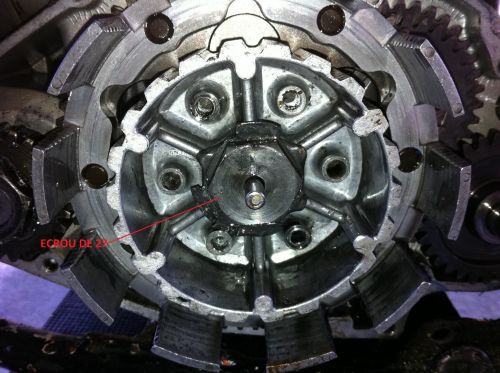

je suis en train d'ouvrir le carter d'embrayage sur ma 240 81, pour vérifier l'état de l'embrayage et je voudrais savoir ce qu'il faut controler et comment le controler. Combien de vis avec ressorts tiennent la cloche, moi j'ai 6 trous et 4 vis. C'est normal?
Faut il détendre le cable avant de démonter la cloche?
Tout ce que je vois pour le moment  a l'air en bon état mais elle patine beaucoup trop.
j'attends vos conseils, astuces, techniques..... enfin tout ce qui vous vient à l'esprit avec impatience :D car j'ai déja ouvert le carter. 😄

euhhhh.....:hein:😳 pas étonnant qu'il patine!!! il te manque deux vis et deux ressorts!!! sinon, bien sûr qu'il faut détendre et même enlever le cable!!
de mémoire, je ne sais plus l'épaisseur des disque garnis, mais en gros, si les pastilles de friction sont usées, faut les changer. D'autre part, il vaut mieux un niveau d'huile (DEXRON ATFII) un poil trop bas que trop haut car sinon il se crée une émulsion en fonctionnement faisant patiner l'embrayage...

Savez vous aussi comment dévisser l'écrou de 27?

Merci endurovintage, c'est bien ce qui me semblait pour les vis, le pas de vis des deux manquantes est largement foiré, est ce possible de le rattraper?

Salut,
Pour démonter cet écrou il te faut bloquer le mécanisme d'embrayage entre sortie primaire et embrayage (la grosse couronne dentée derrière l'embrayage).
Pour ça le mieux c'est d'avoir un vieux pignon d'arbre primaire que tu découpes en un 4. tu cales le morceau entre les deux (embrayage et arbre primaire).
Si tu n'as pas y a la méthode plus simple mais ou il faut faire attention à ne rien abimer, ou tu cales une clef six pans ou un tournevis pour bloquer le tout (c'est ce que je fait) et tu desseres en faisant attention à ce que rien ne rippe, normalement ça vient sans problème. Attention à la rondelle derriere l'écrou, il me semble qu'il s'agit d'une rondelle de frein qui est repliée sur un coin pour éviter le desserage lors du roulement, il te faudra la détordre au préalable.
J'espère que c'est clair, mais en gros il faut que tu empêches ton mécanisme de tourner pour desserer (et vérifie s'il ne s'agit pas d'un pas inversé,ça évite de bourriner pendant un quart d'heure alors qu'en fait ça vient tout seul... mais je crois que ce n'est que sur le vilo qu'il y a un pas inversé...,)
Posté le 07-02-2011, à 12:13
la vis de 27 est un pas standard (dévisse dans le sens anti horaire), bloque la noix avec un vieux disque lisse HS su lequel su auras soudé deux pattes pour le maintenir entre les créneaux de la cloche et intercale un chiffon ou comme dit plus haut un morceau de pignon primaire tronçonné (pas de tournevis, ça ne porterait pas à plat avec le risque de casser une dent). Si tu n'a pas tout ça, une clé à choc et en général, ça vient sans rien bloquer, mais de toutes façons il te faudra l'outilllage pour remonter.
Ta noix est foutue, pas de réparation possible, surtout à cet endroit...ça force pas mal et une nouvelle casse aurait des conséquences terribles...

autre possibilité, passes la 5ème appui sur la pédale de frein et désserres
