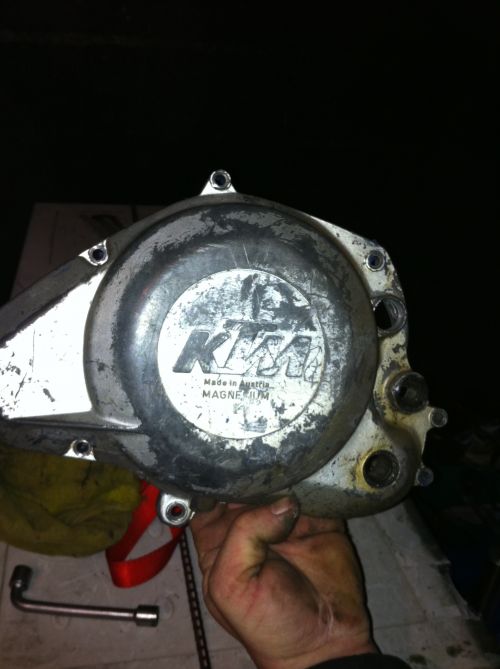

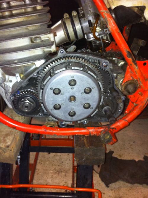

Fin de la journée mécanique, résultat des courses, les disques sont vraiment morts, 2 trous de la noix sont foirés et trop larges pour refileter. :(
Dans le doute, j'ai ouvert le moteur 240 80 et bien sur la cloche n'est pas la meme. Mais les disques sont trés bons. Donc je les ai récupérés et c'est les memes que pour la 240 81. :D
J' ai suivi vos conseils et j'ai répondu à l'annonce pour le bas moteur, la noix est en bon état ainsi que les taraudages. Le chéque part demain :clin:
Il me reste plus qu'a trouver 2 ressorts et c'est bon.
J' ai gardé les disques dans le meme ordre en démontant mais si vous savez dans quel ordre les placer, je pourrais recontroler au remontage (on sait jamais des fois qu'is n'étaient pas dans l'ordre).

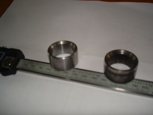

Martin y a pas de soucis, :clin: je savais trés bien à quoi m'attendre en achetant la moto et en plus tu m'avais prévenu. Par contre j'ai pas saisi, les dimensions que tu donnes c'est pour l'entretoise?
p.s: pour dévisser l'écrou de 27, c'était tout bete, aprés avoir passé une vingtaine de minutes à trifouiller avec un tournevis pour bloquer la noix, j'ai enfin percuté que j'ai une clef a choc pneumatique qui dort au fond d'un tiroir. Un coup et c'était bon 😎
Posté le 07-02-2011, à 19:08
oui pour l'entretoise !
tu me diras si t'en as une (entretoise) sur ton nouveau Bloc
sinon je t'envoi celle que j'aurai faite refaire
j'ai les deux ressort + 2 vis, 2 rondelles et 2 entretoises
:clin:

voila ton entretoise
questions de novice
le colis part auj.
manque juste le filtre a air 81 ovale (dsl aussi pour les autres qui l'attendent...:()

l'entretoise chanfrein coté int. (coté roulement)
tu y mettera dabord le joint torique qui est dans la pochette de joint avant d'enfiler l'entretoise puis le pignon de sortie de boite
