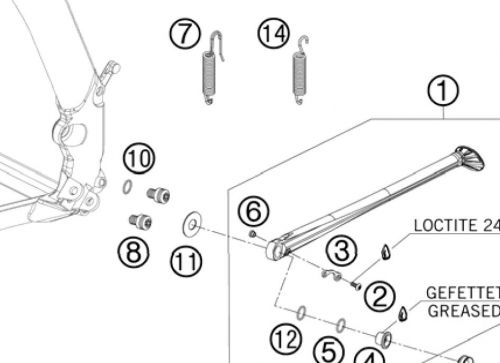

salut
en repliant la béquille j ai perdu les 2 ressorts de la re (béquille )qui sont partis a 2m 🙄🙄
  avec la boue  j ai regardé vite fait mais je ne trouve pas ou ils se prennent,
qui peut me prendre 2 photos (bien net )d ou vont les crochets
moi je n ai retrouvé que 2 ressorts l un dans l autre ;;il n y a rien d autre entre la béquille et le cadre?
c est un mod 2009 2t
merci ;cyrille.

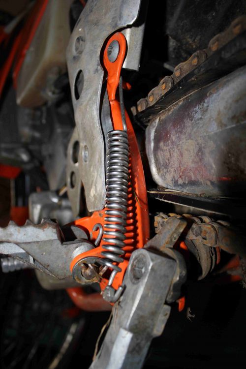

Posté le 24-02-2011, à 21:29
Je te prendrai une tof de la mienne demain :clin:
Posté le 25-02-2011, à 16:16
photos de béquille
:clin::P

ok merci ;pour la 2009 c est un peut plus moderne car
je vois que j ai perdu la vis sur la béquille ,,,enfin ce ne doit pas etre une vis car il me reste un bout de patte en alu de 4mm de long qui est kc ;un peut fragile
modif a prévoir
merci bien a toi
