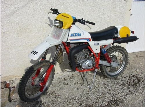

Me revoila après une longue absence, voici ma bécane un petit peu remontée avec des pièces trouvées ça et là sur le net.
Elle roule pas trop mal, mais elle est complètement creuse en bas, la plage d'utilisation est très courte, rien à voir avec mon PE 175 (certes plus grosse en cylindrée mais quand même), qui n'est pas un modèle du genre coté couple.
je recherche des pièces haut moteur pour la remettre dans sa configuration liquide, donc si vous avez, appelezz moi au 06.61.525.020 ou postez un mail.

Ben, bon courage, c'est pas facile à trouver !
Il y a quelques temps, y'avait un radiateur avec son vase d'expansion sur Ebay...
Mais on n'en voit pas tous les jours !
Posté le 02-07-2008, à 07:14
EUUUHHHH.....qu'est-ce qu'elle fout là la bobine???????? Drôle d'endroit pour la fixer...un peu trop exposé... :/  C'est la fixation d'origine ou ça a été modifié???
Posté le 02-07-2008, à 07:36
Aucune idée, mais sous le réservoir, il y a déjà le radiateur...
Posté le 02-07-2008, à 08:40
Cette bobine, lorsqu'il y avait le radiateur, elle était sans doute moins exposée...

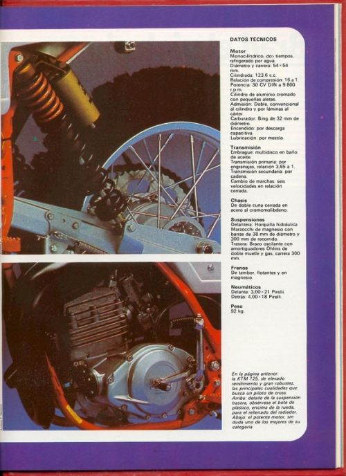

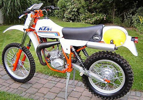

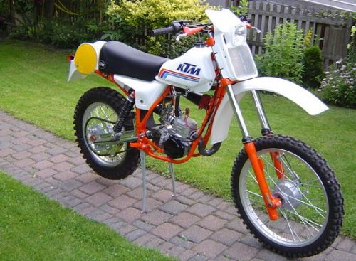

Les grads, je crois que vous vous posez des questions sur ce modèle très rare! Pour repondre à toutes vos interrogations, voici une photo d'un bel exemplaire trouvé sur le site "enduretro" qui n'est plus mis à jour depuis un moment visiblement, puis une autre photo qui montre la même machine probablement en 80cc, car le moteur a l'air plus petit. En gros j'aimerais trouver un haut moteur comme celui là, un radiateur etc... (j'ai vue la vente sur ebay, mais je l'ai raté!) pour la remettre dans cette configuration. En attendant, elle roule comme ça.#image1##image3##image2#

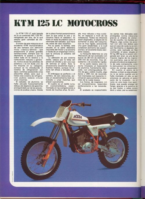

Et la même en cross!
PS remarquez sur ma moto les caches qui sont de la même forme que les modèle à air, mais inversés à cause du passage du pot à gauche. Ce sont des refabrications en fibre que j'ai trouvé sur ebay.it.

C'est bien ça qu'il te faut.
J'y pense, essaye sur Ebay dans les endroits "qui vont bien" : allemagne/Autriche, USA, ...

la brêle en question c'est pas un 80, mais un rarissime 50 LC non produit en série...
d'ailleurs, où as tu trouvé ces photos?? ça m'intéresse...
Pour faire simple sur la 125, il y a eu début 82 le modèle à cylindre eau+ailettes et  en septembre 82 le modèle tout à eau avec cylindre lisse. la différence, c'est la première avec les ailettes a le radiateur à plat sour le réservoir et le vase derrière la colonne de direction et l'autre, c'est la même que Patatwin.
