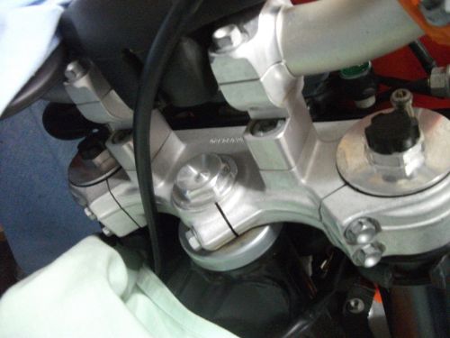

comme je faisais plus souvent de l'enduro-trial autrement dit du franchissement, je trouvais également que le guidon était trop bas.
Même taille, j'ai donc mis des 20mm. Et pour moi impec , position bien plus agréable quand on roule debout .
tu trouve chez n'importe quel concessionnaire, préférer des produits d'origine , à mon avis.
bonne route

Pareil, je fais beaucoup de franchissement, donc 20mm pour 1m80, bin c parti!
Tu les as acheté sur le net?
Merci pour la photo.
