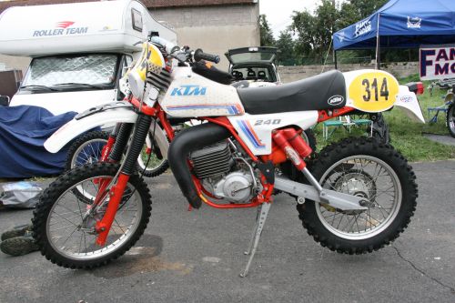

Pas de méprise, c'est bien moi avec le numero 2 à LIGNY EN BARROIS en 1980 ,le 41 avec la belle tenue blanche est bien le vainqueur du trophée cette année là "Pierre M" .
Moto(s) : ktm 125 rv gs81, ktm 125 rv lc 81,Ktm240 GS 81, Ktm 990 ADVENTURE ,HVA390
633633 messages 272272 images
Posté le 02-04-2011, à 21:40
Salut , et bienvenue à ton 1/4 de litre , j'ai la meme , et ici bas tout le monde pourra te repondre pour ta restau.
Une petite photo des 125 kt gs addict et un rassemblement s'impose

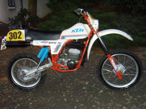

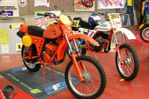

Posté le 03-04-2011, à 07:48
Mes photos de BRIOUDE

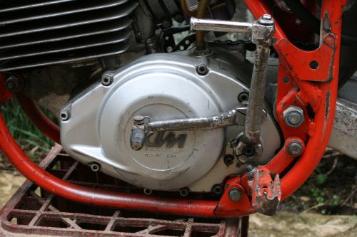

Posté le 26-04-2011, à 21:52
voilà pour la latérale
je me presente
voilà pour la centrale
je me presente

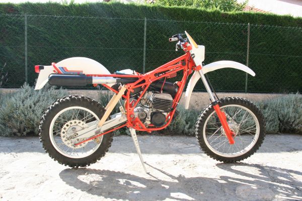

Posté le 23-07-2011, à 20:54
Remontage
je me presente
Posté le 23-07-2011, à 22:24
AVIS !
Il y a de la  pièce de 240 GS sur le petit coin !
67 ans6666 messages 3838 images

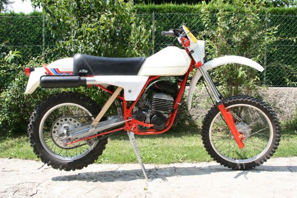

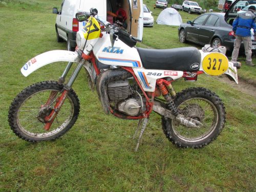

Posté le 30-07-2011, à 15:28
Bonjour, le remontage se termine il ne manque plus que la déco (reçue aujourd'hui). A la remise en route il me reste toujours un petit problème sur l'embrayage, avec ou sans garde il reste en prise et fait caler le moteur à l’arrêt .Il me semble qu'il y avait des compatibilités entre levier et cocote ou euro, ou problème de longueur de câble.
Merci de vos réponses Eric#image1##image2#
319319 messages
Posté le 30-07-2011, à 16:00
très beau boulot 🙂 :) 🙂 :) mais j'ai peur que tu trouve l' arrière un peu raide non 😉 😉 😉

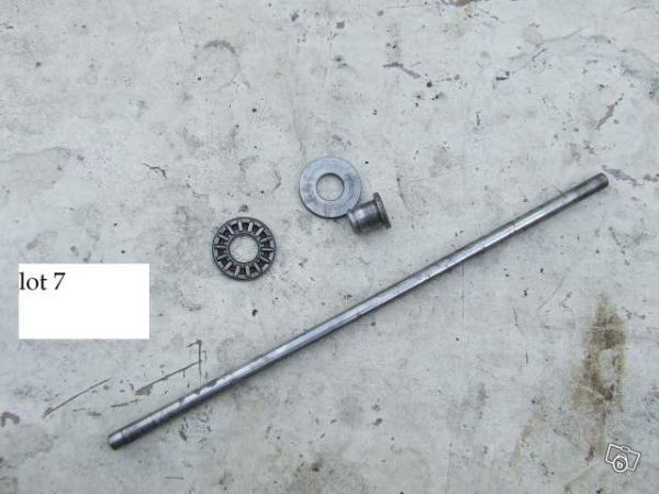

Posté le 25-09-2011, à 20:18
Bonsoir, toujours aux prises avec mon embrayage, j'ai trouvé cette annonce sur le b c .
je me presente
sur ma moto je n'ai pas de roulement d'appui sur la douille du couvercle ; j'ai du jeu sur le montage de cette douille et juste deux rondelles fines de calage. A votre avis, quel est le bon montage  ?
Amicalement Eric

Posté le 25-09-2011, à 22:14
indispensable le roulement, voici le montage

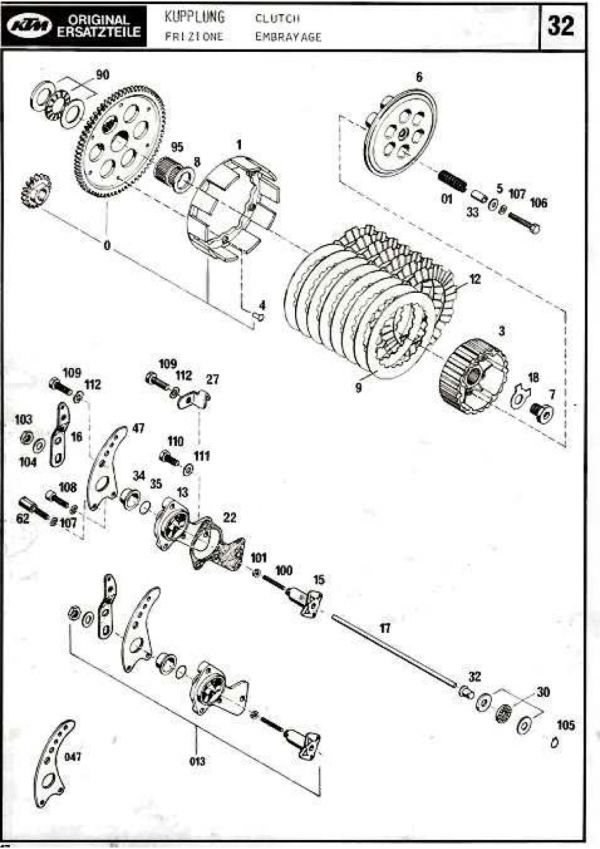

Posté le 21-11-2011, à 20:13
Bonsoir,j'ai trouvé la revue technique de ma moto, mais je n'ai aucune information sur le  roulement d'appui de la douille du couvercle d'embrayage (repère 30 sur la vue) .
Si quelqu'un a l'info.
merci d'avance Eric
