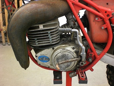

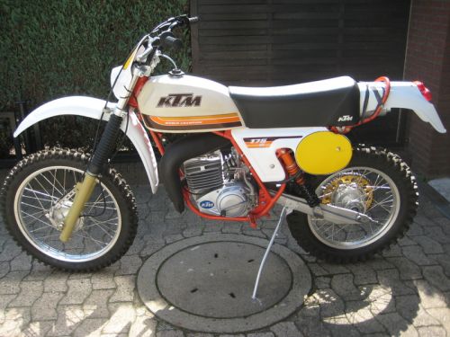

Clairement, à la vue de ces images, les pots 125 et 175 sont très nettement différents....*
appel à l'aide 175 KTM 79
Posté le 05-04-2011, à 17:43
Y'a pas photo sur la différence de volume!!! ;/

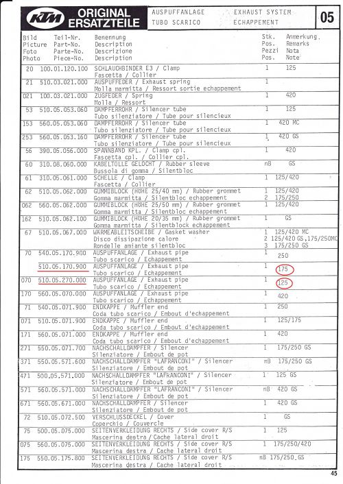

y'a pas à chier, les photos montrent un pot différent en volume, sur les part list 77/78, le 175 a un pot différent du 125 question références, sur le part list 80, idem, références différentes, pourqwâââ nondidjiou, sur cette foutue 79 y aurait il un pot identique sur la 125 et la 175???? c'est pas logique ça bordiou!!!

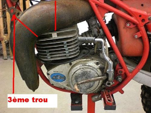

c'est sûr que c'est pas le même d'une part question volume et d'autre part à la vue de la patte de maintien qui possède un 3ème trou...

bon, en plus de la réponse de François, plus d'équivoque possible sur le marquage alors!!! merci de ta réponse. mais pourquoi milladiou les gus de Mattighofen auraient ils marqué sur leur part list 1980
ceci???
Aurais tu la possibilité de faire les mesures évoquées ci-dessus?
