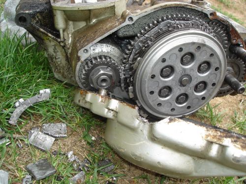

la limaille, ce n'est peut etre pas trop grave....
j'ai vu un moulin ou toute la cloche d'emb s'était désintégrée, moteur bloqué avec des gros bout d'alu, faut que je retrouve la foto !

oui les deux c'est vraiment bizzarre ?????
voila la chose.... :hein::hein::hein:

Vache ! T'y avais pas été de main morte :mick
Posté le 11-04-2011, à 18:29
Une vraie ratatouille, un massacre :pleurs: :pleurs: :pleurs:

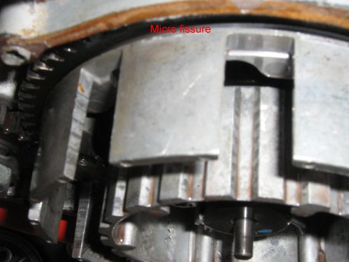

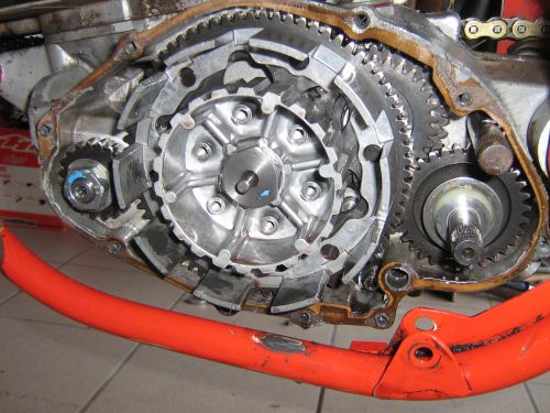

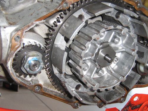

Bon ben j'ai un peu avancé ce soir... :mick
J'ai redéposé le carter, le couvercle puis les disques. Je ne peux pas dévisser l'écrou de la noix, je n'ai pas de douille de 27, il faudra donc que je m'en paye une...
En attendant j'ai déposé le carbu, tombé le pot, débranché le faisceau (en prenant soin de faire un crobar pour le remontage).
J'en ai profité pour regarder avec une lampe par la lumière d'échappement. Le piston à l'air correct, les segments semblent en place mais j'ai l'impression que le cylindre est légèrement rayé.
En faisant tourner le volant magnétique ou le pignon de sortie de boîte je rencontre tout de même une résistance, la cloche et la noix tournent également mais l'une ne tourne pas indépendamment de l'autre.
J'aperçois le roulement qui se situe derrière la cloche mais pas suffisamment pour distinguer son état.
J'ai eu un mail sympa de Aramis, on doit prendre RDV pour ragarder tout ça. Il me reste juste à sortir le moteur du cadre.

bon, good job!!! bien avancé.....je vois pas la microfissure, t'es sûr que c'en est une et pas une trace de fonderie?j'en ai jamais vu de cassées à cet endroit là.......mais bon, au pire, j'ai une cloche d'avance.
Absolument anormal que la noix ne tourne pas indépendament de la cloche, regarde ton part list, je pense que c'est le roulement de pression N°90 ou la cage N°95 qui a du dégager. Le roulement de pression est dispo chez DD à 12 euros, pas la cage 25x30x20 qui doit être dispo en fournitures industrielles.
allez, t'as bien bossé, vois avec Aramis pour débloquer l'écrou de noix, je pense que le problème est derrière...
Posté le 11-04-2011, à 23:49
je viens d'aller voir ma cloche, pareil, ce que tu prends pour une microfissure est en fait une trace de fonderie, j'ai regardé à la loupe d'horloger. Je te ferai une tof en macro demain....pas d'inquiétude je pense...:)
