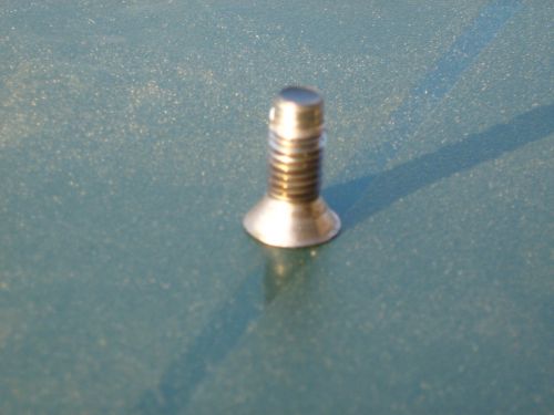

MC tinmar a écrit :
oufffff, rien de grave !!!
non pas d'épaulement, elle devrait etre fileté jusqu'au bout
C'est inquiètant ça car si elle doit être filetée jusqu'au bout je dois avoir des bouts de filets qui sont partis dans la boîte :mick
Posté le 22-04-2011, à 23:23
Le "221" est adéquat. :)
Les filets sont certainement restés au fond du logement. :(
de toutes façons, au pire ton arbre secondaire est creux, si le filets sont dedans, ils ne ressortiront pas....colle y un coup d'aspirateur de la maison et remonte une vis tête fraisée au 222, ça ira....

J'ai vissé une vis (alors ça c'est incroyable pour une vis !) jusqu'au fond pour voir si le taraudage était mort mais apparemment non ça vis...

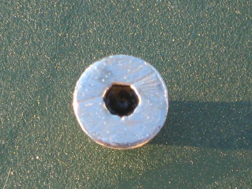

Bon à priori c'est moins grave que je pensais. J'ai viré la noix puis la cloche. Le roulement à rouleaux de l'arbre primaire est en bon état, celui de l'arbre secondaire aussi ainsi que le roulement à billes inséré dans le carter. Le plateau de pression est aussi en bon état.
En faite c'est cette putain de vis à tête fraisée qui est en bout d'arbre secondaire qui s'est dévissée. Elle venait frotter contre l'arrière de la cloche et du coup le pignon étagé s'est décalé par la même occasion. Tout ceci explique la limaille que j'ai trouvé en démontant. La cloche est malgré tout en bon état, ça n'a pas du frotter très longtemps. Toute la pignonnerie est nickel, ouf !!!!
Quelqu'un peut-il me dire si cette vis à tête fraisée a un épaulement en bout de filetage. Il semblerait que ce soit le cas mais je n'arrive pas à distinguer sur l'éclaté de la RT.

J'étais tombé pas loin, en pensant aux vis du plateau de poussé. :clin:

Je commence la phase de remontage (enfin !) et je voudrais savoir si le pignon étagé qui se trouve sur l'arbre secondaire doit avoir du jeu axial une fois avoir serré la vis à tête fraisée ?????
Posté le 09-05-2011, à 09:48
oui, c'est juste une rondelle de maintient
