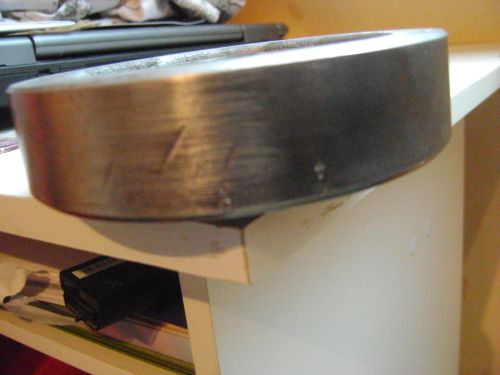

j'ai reçu mon allumage et sur le rotor il y a 2 indications ..0 avec  fleche  et M  avec fleche   c'est un repere pour l'avance ??????

normalement tu a un trou de 2 mm de diamètre en façade du rotor qui correspond au même trou sur le stator d' allumage, tu met une pige pour relier les deux trous ensemble et tu règle ton avance avec un pied a coulisse ou un comparateur au niveau de la bougie

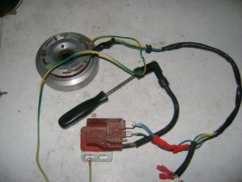

au boulot un copain m'a testé mon ancien motoplat que je croyais H-S en reliant le fil de masse (vert/jaune)du plateau a la bobine , il a mis un tournevis dans le capuchon et a tourné le volant.    moi tenant le tournevis cela ma transmis une décharge!!!!!!! et pour lui l'allumage serait OK !!!!!! qu'en pensez vous ?
