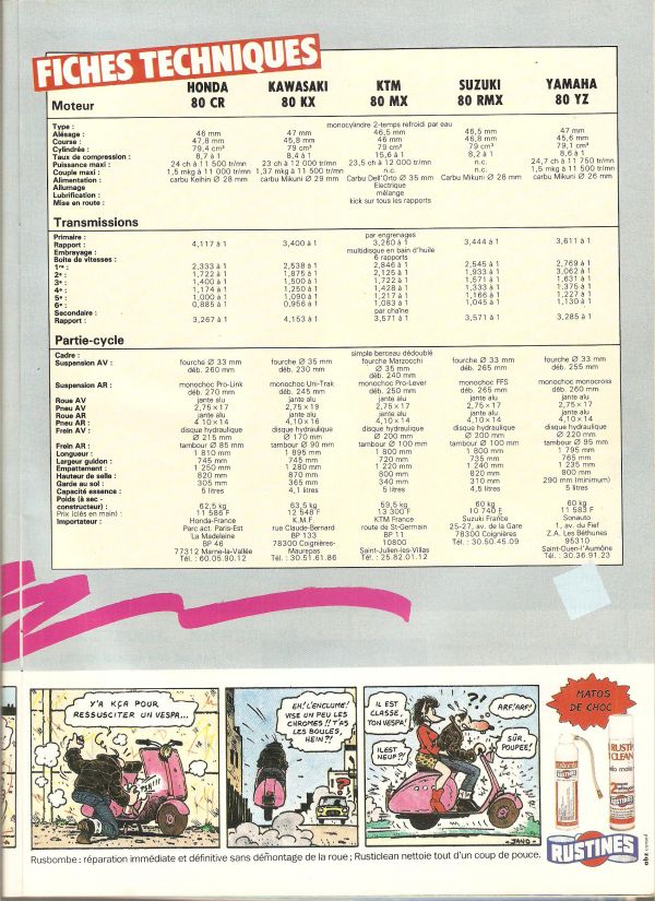

Posté le 04-08-2011, à 22:31
Nouveau projet... Ktm 80cc GS 1986 Replica
ca marche enfin

Posté le 04-08-2011, à 22:34

Posté le 04-08-2011, à 22:38
voila si ca peut t aider bonne restauration
a plus stef

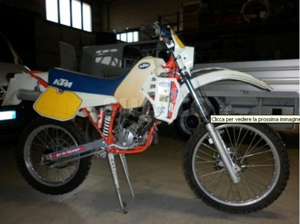

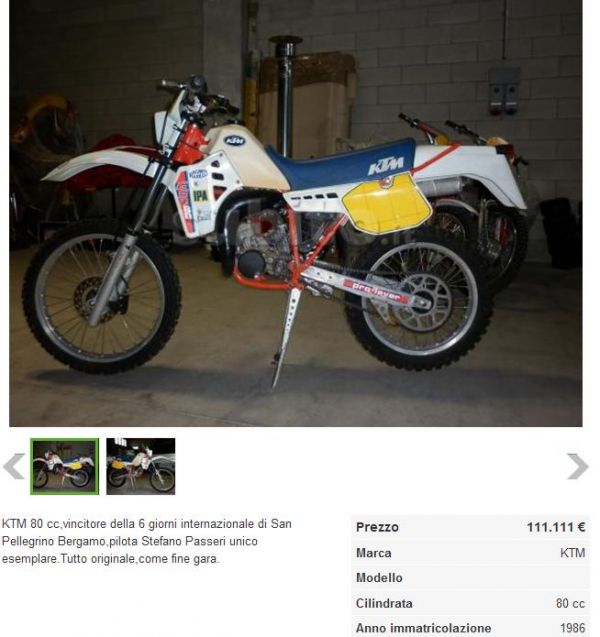

Sans déconner, j'y crois pas..... 😳😳
www.subito.it/moto-e-scooter/ktm-80-cc-ber...
188188 messages 183183 images
Posté le 07-08-2011, à 22:12
effectivement !!!! :hein::hein:
même pour une EX : PASSERI  c'est du grand n'importe quoi . ça te coutera moin chère de te faire une réplique :)

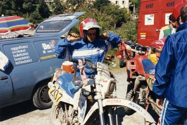

J'aime bien le unico esemplare, alors qu'il y en avait au moins 2 aux ISDT 86 :
Passeri :

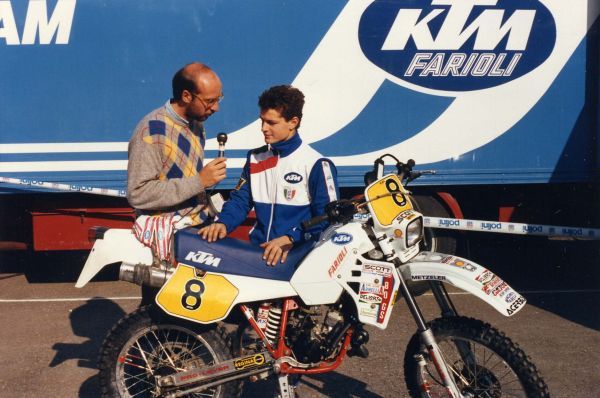

Gandolfi
Quand au come fine gare, c'est du grand n'importe quoi. On ne sent pas du tout la moto préparé course (voir celle de Passeri)
En 87 il y a eu des allemands (Thorsten Damm & Paul Listl) et en 90 un espagnol (Alberto Franch) et un tchèque (Petr Kvech)

Pourquoi vous enflammer pour ci peu. :P
Ce peut être une erreur de frappe, une c....ie, le gars ne savait pas mettre à débattre, que sais je encore?
Posté le 08-08-2011, à 11:06
Je sais pas moi je trouve pas ça abusé, 111 euros la bécane, je veux bien arrondir à 112euros pour les cents...
