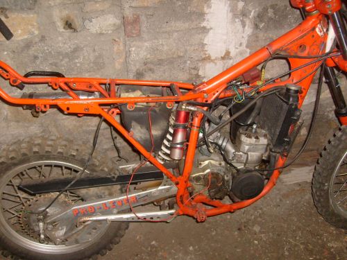

Voici des photos de la mienne. C'est un modèle avec carte grise.
vos remarques sont les bienvenues !

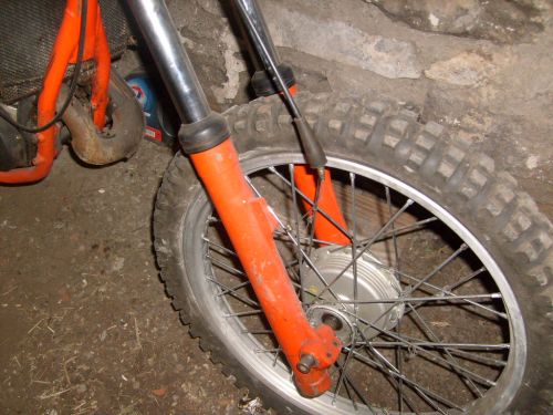

Tes photos sont un peu petites, et je n'arrive pas à les avoir plus grandes, mais elle a l'air complète, à part la béquille.
La fourche ressemble à un modèle plus récent, et le tambour AV ressemble à un double came, apparu en 84.

Je vois que tu as l'oeil aiguisé camarade !
La fourche m'intrigue justement parcequ'elle ne ressemble pas à celle que je vois en général sur les photos des KTM de cette année. Et je voudrais bien connaitre son modèle exact parceque les spi sont morts et je ne voudrais pas me planter à la commande.

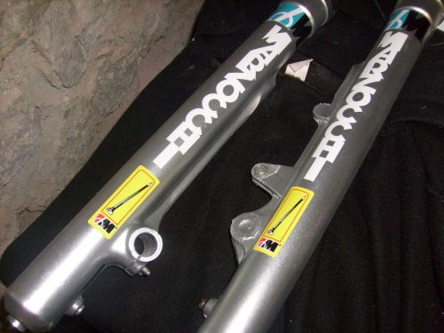

salut
je restaure la mienne actuellement et comme tu peux le voir il y a deux modéle de fourche: la 38 (orange) avec moyeu leleu (normalement ) ou moyeu ktm antérieur (comme sur la mienne et cela d'origine afin de liquider les stocks ou pallier l'épuisement du stock de leleu) et la marzo 40 (grise) sur une petite serie limité dénomé touquet réplica (suspension cross en 300 mm et frein a disque du mod cross 83)

Posté le 23-04-2011, à 12:55
salut JP fin connaisseur de la 83 :clin:
il y a eu aussi une marzo 38 avec disc :clin:

Ok donc la fourche serait d'origine. Je n'ai pas trouvé dessus le nom de la marque marzocchi, elle ne doit être marqué. J'ai mesuré le diamètre et c'est bien une 40 mm.
Par contre je n'ai pas le frein à disque à l'avant donc ca ne doit être non plus une touquet réplica.

40 mm et moyeu de frein noir= fourche mod 84 avec double came si je ne me trompes pas .

Le tambour est bien à double came, d'ailleurs mauvaise surprise l'anneau dans lequel se loge la gaine de frein est pété dons gros risque de ne plus pouvoir freiner de l'avant. (la gaine se barre très facilement) Je ne sais pas si je peux réparer.

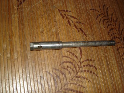

Posté le 27-04-2011, à 07:48
l'axe devrait ressembler a ça, avec d'un coté le filetage (coté tambour) et de l'autre la partie écrou mais on dirait que dans ton cas, ce soit une BTR comme dis JP

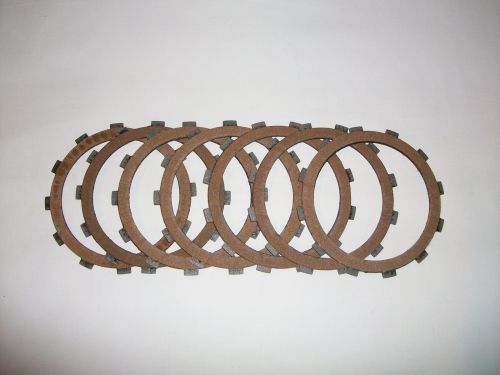

Posté le 27-04-2011, à 08:44
je peux t'avoir les disques
105euro le jeux de 7 Disques organiques, il existe aussi la versions métal frité (230euro)

Ok merci a vous les gars pour les infos.je vais visiter les sites en question. Pour ce qui est de mon axe de roue,ce n'est pas un btr mais un axe ou il faut inserer un levier. Le seul hic c'est que la partie trouée est dans le fourreau droit. il a donc fallu que je tombe la fourche pour tomber la roue...ca conforte l'idée que la fourche n'est pas d'origine.

L'axe de roue n'a pas été monté en force mais il est trop court ce qui fait qu'il ne dépasse pas. La fourche étant celle d'une 250 mx, il y a peu être une différence de largeur entre les fourreaux par rapport à celle d'origine. Enfin c'est une théorie 😄

J'avais pas trouvé mon bohneur sur le site allemand parceque je cherchais le modèle de disques du nouveau montage décrit dans la rt (c'est à dire celui monté à partir de mi 1982). Si j'ai bien compris les disques que tu m'as montré sont ceux de l'ancien montage mais qui doit s'adapter sans problème. Dis moi si je me trompe.
Encore une question : Je pensais remplacer les disques garnis et les ressorts de pression, pensez vous que les disques en métal sont à faire ?

J'ai parlé trop vite encore, le nouveau montage doit correspondre aux disques en métal frité dont tu parlait. Ils sont un peu cher pour ma bourse. Je vais me retourner sur les plus classiques. C'est bien la référence 541.32.012.000 sur le site d'Andre H. ?
