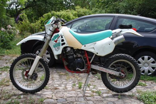

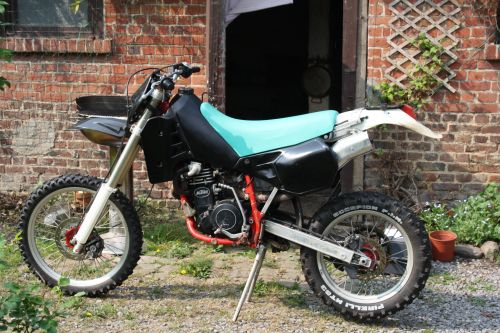

Salut à tous,
L'été passé, je me suis acheté une KTM LC4 600 de 91.
Voici deux photos prises lors de l'achat.
KTM LC4 600 1991
KTM LC4 600 1991
J'ai pas eu beaucoup le temps de bosser dessus ni de rouler mais j'ai fait quelques modifications esthétiques : j'ai repeints les plastiques et le réservoir en noir et j'ai changé le phare et le garde boue avant (je vous montrerai des photos dés que possible).
J'ai comme projet de remplacer le garde boue arrière mais je ne sais pas quelle type je pourrais adapter. Je recherche un garde boue droit typé cross. Quelqu'un aurait une idée?
La moto roule très bien et démarre presque au premier coup de kick :)

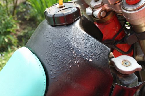

La peinture de mon réservoir à formé des cloques :
#image3#
Quelqu'un à déjà eu ce genre de truc? Il y a peut-être quelque chose à faire pour éviter ça?

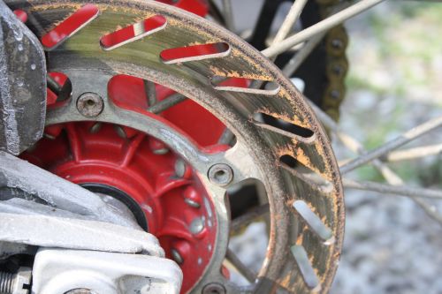

J'ai aussi remarqué de la rouille sur mes disques de frein :
Je sais pas si c'est à cause de la rouille mais les freins freinent un peu la roue (il y a plus de résistance qu'avant quand je la pousse).
J'ai aussi remarqué qu'il y avait du jeu sur mon étrier de frein arrière, est-ce normal? (il bouge de gauche à droite dans l'axe du disque)

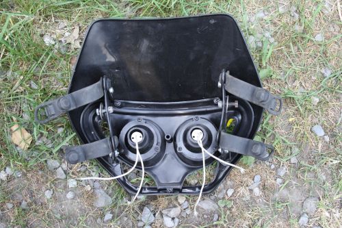

Sinon pour mon électricité je galère vraiment.
Je comprend pas comment brancher mon phare avant
#image2#
Il y a deux ampoules et deux fils qui sorte de chaque ampoule mais j'ai trois cables à brancher. Quelqu'un sait me dire comment le brancher?

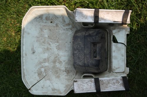

J'ai retrouvé mon vieux phare avant mais il est un peu cassé mais réparable avec un peu de mastic :
KTM LC4 600 1991
KTM LC4 600 1991
Je serai partant pour un échange plutôt qu'une vente. Tu as des pièces à me proposer?
S'il faut je peux payer en plus si c'est des pièces chères.

ta pas mis un fixateur ...stil plastique primaire????

tes disques c'est normal vu qu'elle n'a pas bouger depuis.....pour ton jeu regarde tes plaquettes...est si piston pas gripper.....le mieux démonte astique.....l'étrier bien sur...j'ai pas de pièce....je commande chez un mek de se site.....la plaque c'est pas grave...la mienne n'a rien...c'était pour une autre de mes moto.....ou la plaque phare ...me plais pas trop...franchement trouve une autre que celle que tu veut mettre ..sa éclaire rien...est sa fais derby.....affaire de gout bien sur...pour la brancher si je me trompe pas les 2 masse ensemble sur ta masse ...et les 2 autre sur tes 2 restant ...

pour ta peinture ,bien a refaire en respectant certaines regles sinon les cloques reviendront très vite

Pour le réservoir je comprends pas pour le repeindre j'ai d'abords poncé, puis j'ai mit deux couches de primaire, deux couches de noir et deux couches de vernis pour plastiques. Ca doit être l'humidité.

Concernant l'électricité, je pense que je vais la refaire entièrement et me racheter un faisceau électrique complet.
La plupart des cables sont dans un très mauvais état et le schéma électrique de 90 que j'ai ne corresponds pas avec ce que j'ai. Est-ce possible d'adapter un faisceau électrique d'un autre gros mono genre XT ou XR? Ou bien trouver un faisceau électrique d'une LC4 de l'époque mais j'ai l'impression que c'est beaucoup plus dur de trouver des pièces KTM que Yamaha.

Les cloques sur ton réservoir proviennent  des vapeurs d'essence qui traversent le plastique et viennent cloquer la peinture. Il faut non seulement des produits spécifiques (peintures et apprêts) pour matières plastiques mais aussi un traitement spécifique aux réservoirs pour pouvoir empêcher ces cloques. Patrick avait décrit le traitement qu'il avait effectué dans un post il me semble.

Merci de l'info j'ai été voir le post mais je n'aurai pas les moyens de le faire comme ça. Je vais le repeindre avec ce qu'il me reste de peinture, au moins ça ne me coutera rien. J'espère que ça tiendra un peu plus longtemps cette fois!
Pour l'électricité j'essaie de trouver des infos sur le net pour changer son faisceau mais je galère. J'ai vraiment besoin de conseil. En plus, j'arrive pas à trouver de faisceau de LC4 de l'époque. Sur quoi je dois me baser pour savoir si le faisceau d'une autre moto sera adaptable avec ma katoche? A part le voltage ya quoi à prendre en compte?

Comme je l'ai dit je veux refaire mon faisceau électrique mais je ne sais pas où trouver les cables de la bonnes couleur. Quelqu'un a une bonne adresse internet?
Et je prends quelle section?
66 messages
Posté le 27-04-2011, à 23:24
tu peux essayer chez Gotronic
www.gotronic.fr/catalog/connectique/fil.ht...
0,5 mm² pour passer moins de 5 A. sur la katé cela devrait aller sauf pour le phare .
idéal est d'aumoins 0,75 à 1 mm²
