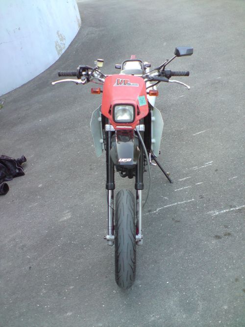

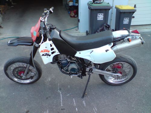

#image3##image2#la voici maintenant : #image1#

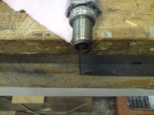

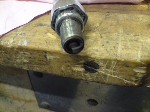

mais il y a quand même un truc qui me chiffonne, la bougie précèdente était noire sur l'electrode et encrassée autour du pas de vissage! pourtant elle était neuve! je verrai bien avec celle ci que j'ai changé mais déjà après 15 km il y avait un petit dépôt noir autour du pas de vis!
3535 messages 99 images
Posté le 01-05-2011, à 19:33
ktm 600 lc4 de 1989, prépa supermot
bien ou pas bien! c'était un arrêt carbu à la fin d'une accélération! (300m)
