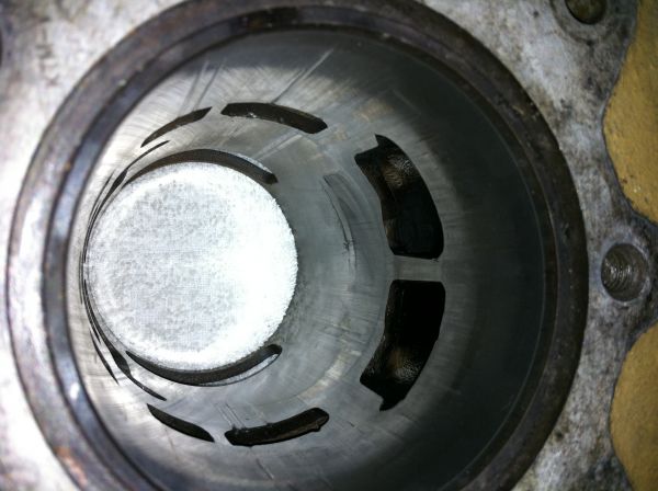

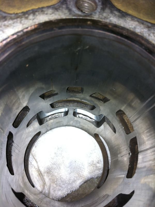

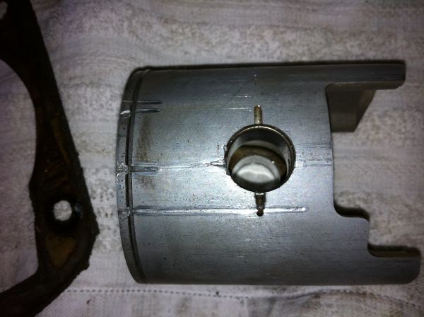

Donc aujourd'hui, en rentrant du boulot, démontage de la culasse et du cylindre.
rayure sur piston

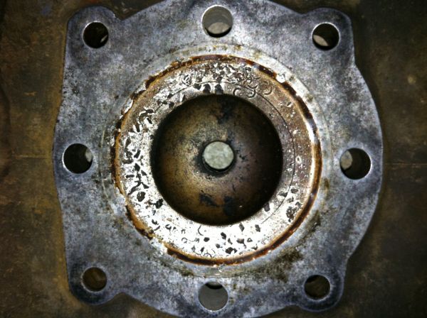

la culasse a des traces d'impact :/
rayure sur piston
le piston est bien rayé
rayure sur piston
le cylindre n'est pas trop marqué.
A présent, j'ai besoin de votre aide, conseils, soutien psychologique.... :)

oula Stephan !!!! pas joli !!!!!
effectivement, vu la taille des rayures, ce n'est pas juste une ptite poussière qui est passée par là...
peut etre un bout de segment ? quelle tête a t il ?
1mm de jeu dans la bielle c'est énorme, je pense que Mad est dans le vrai....

wouaille!!!! :hein::hein: pas beau ça!!!! déjà sur la photo de ton piston, il n'a pas (plus???) le segment!!! où est il? il se peut que ton segment ait accroché un bord de lumière et ait cassé. Comme dit Mad133, ça peut aussi être une aiguille de la tête de bielle qui soit barrée et remontée par les transferts et qui ait entrainé la casse du segment......
Ton, cylindre semble marqué profondément, en fonction de la cote qu'il avait, pas sûr qu'un réalésage suffise à le remettre en état....
Bref....je crois que tu es bon pour une bielle, un piston et un réalésage à minima....ça fait mal mais il est vrai que ton moteur sera refait nickel pour peu que tu fasses aussi les roulements de vilo et spis de vilo....

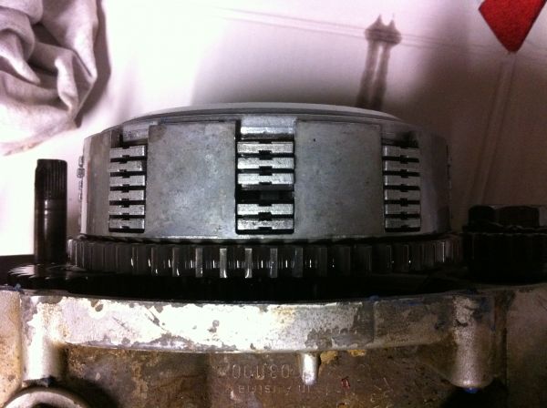

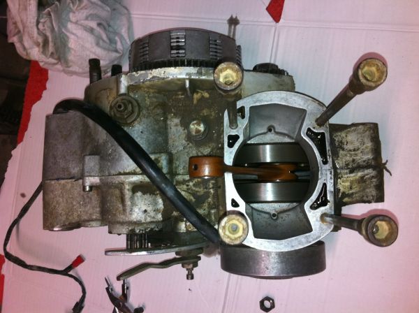

Je suis vos conseils et démonte tout de a à z. Le moteur est sorti du cadre,
le carter d'embrayage est démonté,
#image2#
et biensur une mauvaise surprise, une "ailette" d'un disque d'embrayage est cassée et manquante ( pas retrouvée dans l'huile).
Mais là je suis coincé car je n'ai pas d'extracteur pour l'allumage. savez vous ou ça s'achéte? ou si on peut s'en passer avec une astuce? et aprés, pour la suite du programme, est ce qu'il y a quelque chose de particulier ou bien je peux dévisser les vis qui tiennent les demi carters ?

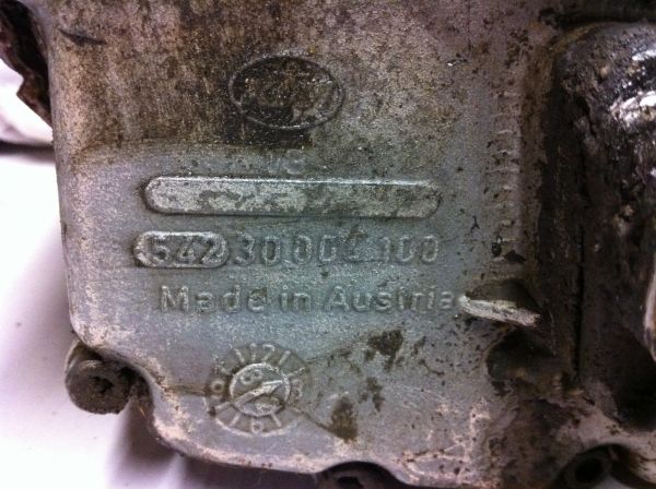

constatation, tu as un bloc 542 ou 541 modifié, 2 ptit transferts arrières supplémentaires pour cylindre à clapets
(sur les moteur que tu récupère y en a  t il un avec un cylindre à clapets ? car ton moteur est à admission direct)
je vois bien les aiguilles par la fente de la tete de bielle mais je ne peux pas dire si elles y sont toutes.

en tout cas il y a marqué 542 sur le carter coté boite.
normalement c'est sans clapets, je les ai pris sur le bon coin c'était une annonce comprenant la partie cycle complète bon état amortisseurs ohlins, pot, 2 moteurs, carbu.... le tout à un bon prix je pense.

bonjour à tous,
suite du démontage: aprés réception de l'extracteur de volant (merci Martin :clin: ), j'ai pu ouvrir le bas moteur, et il ne me reste que la boite à vitesses et le vilebrequin dessus.
Je voudrais sortir la bv mais pour cela, il faut dévisser la vis à tete fraisée située derrière la cloche d'embrayage mais je n'ai pas d'outils pour bloquer coté bv. Avez vous une solution?
Pour sortir le vilebrequin, il faut un extracteur que je n'ai pas bien sur :/ . Une technique peut etre?
Une fois que le vilo sera sorti, comment faire pour accéder au roulement de bielle? faut il faire faire par un pro?
Au cours du démontage, plusieurs surprises: 2 disques garnis d'embrayage de cassés, l'axe de sélecteur de vitesses est tordu, des pignons de la boite a vitesse sortent de l'arbre (je pense qu'il manque quelque chose).

Salut Stef
fais des fotos des pignons dont tu parles qui sortent acr on voit pas là :(
l'ecrou de cloche d'embrayage avec une clé a choque chez un concess.
sinon bloc le pignon primaire/secondaire avec un chiffon, il te faut une douille de 27
la vis BTR faut la chauffer car elle est collée

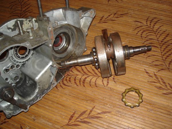

quand t'auras desserré l'ecrou de pignon primaire, chauffe le carter gauche avec un décapeur thermique et un maillet suffit a faire sortir le vilo du carter (enfin en principe, y en a qui resiste sinon pareil un coup de presse chez le concess.)
une fois le vilo sorti, tu verra le roulement coté gauche, le droit tu dois deja le voir si tes demi carters sont ouverts ?
rayure sur piston

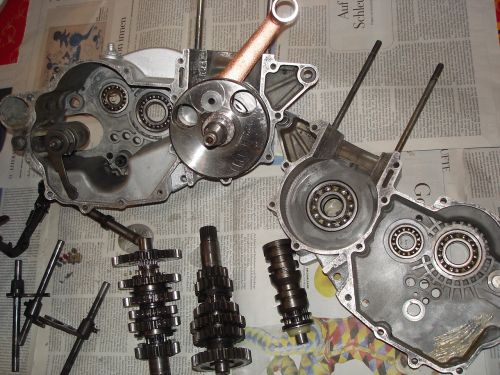

Posté le 20-06-2011, à 20:06
là ce sont des roulements standard, tu devrais avoir des "contact obliques" autrement dis "démontable"
la cage externe reste dans les carters et la bague interne sur le vilo, les billes sont amovibles
attends je fais une foto...

Salut Martin merci pour les infos, j'en suis au même point que sur ta photo sauf pour la boite.
Des que je rentre de déplacement, je chauffe la btr pour tomber la boite.
Les roulements sont en deux parties apparemment.
